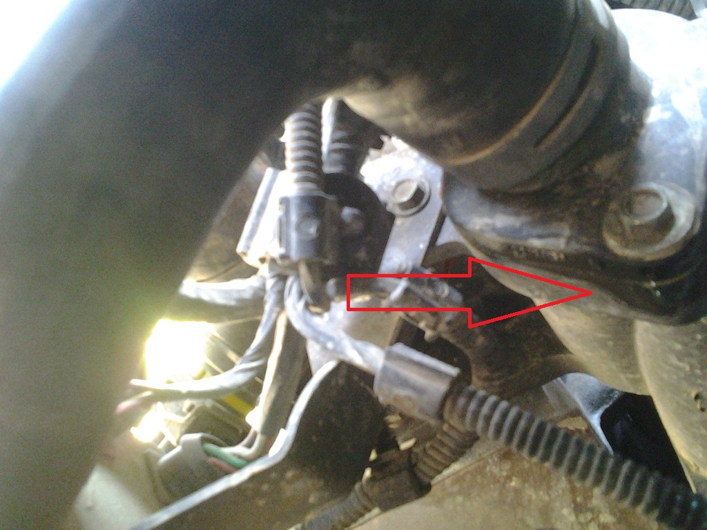

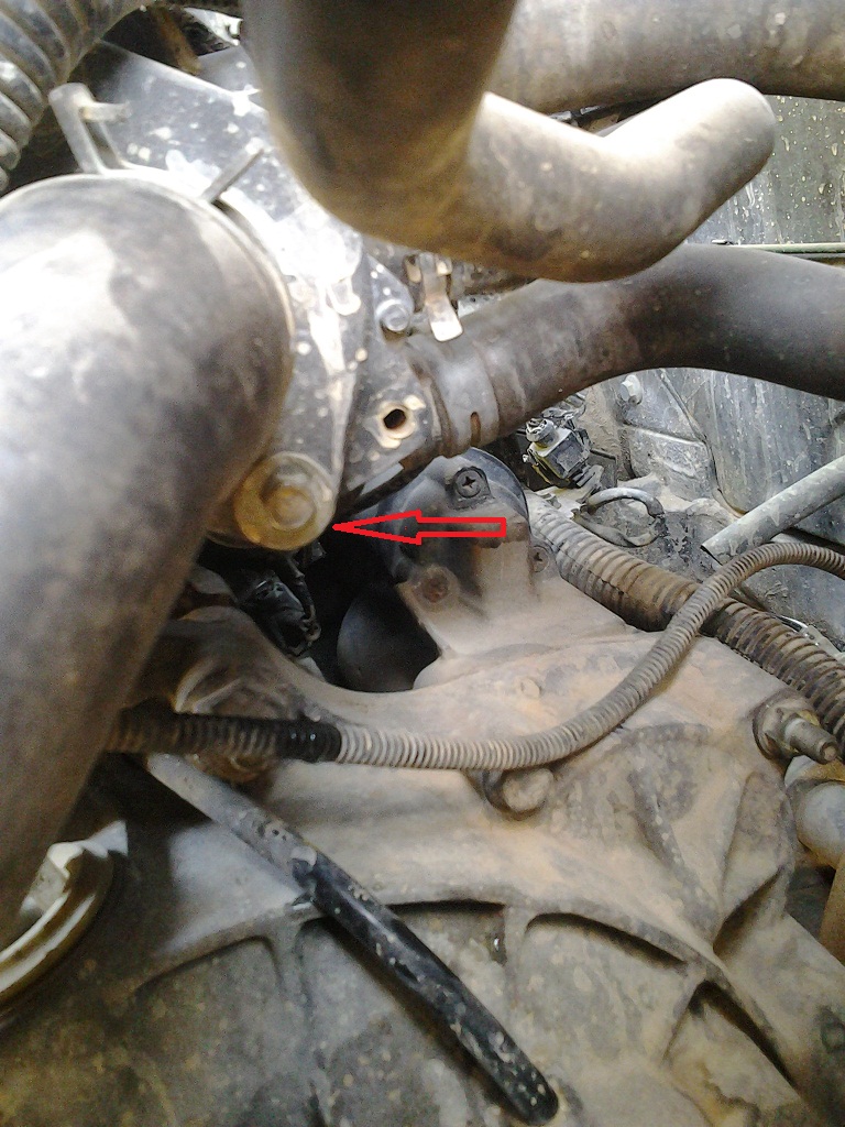

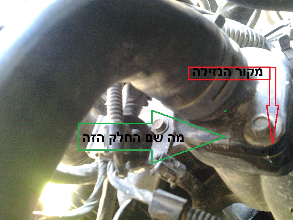

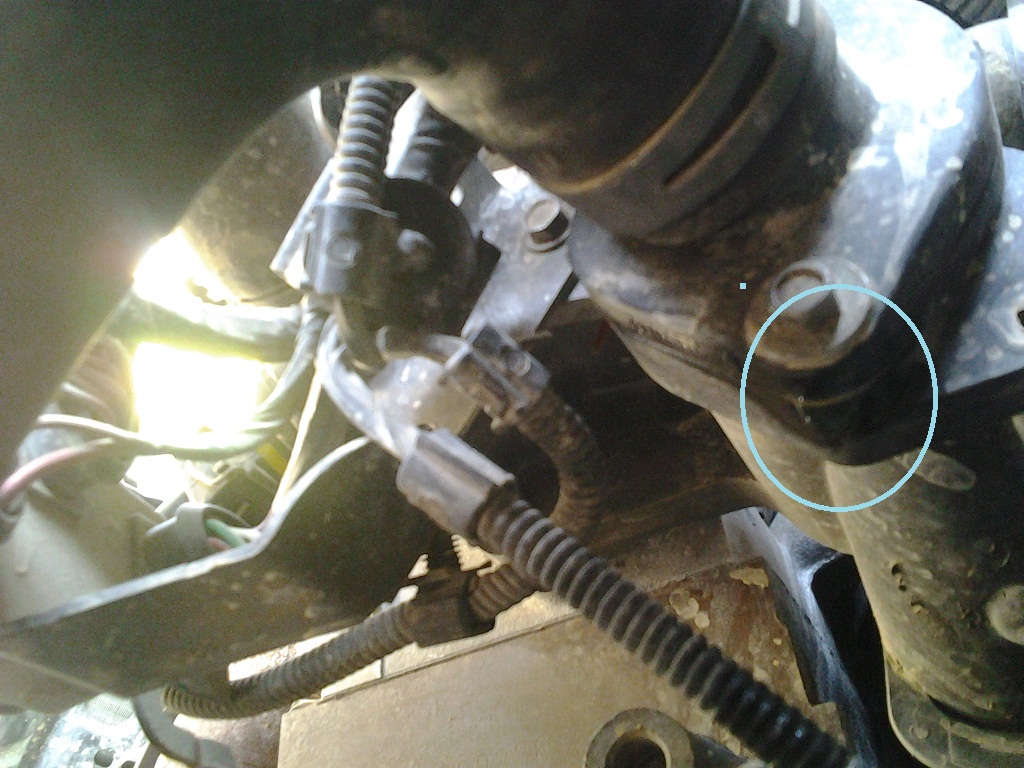

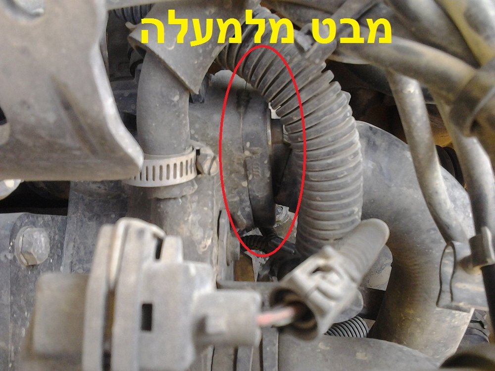

שבת שלום חברים.
אם משהו יכול לזהות את החלק שנוזל כך שאדבר עם המוסכניק שלי שיזמין אותו כמה שיותר מהר.
מדובר בסיאט קורדובה 1.6 שנת 99.
תודה רבה לכל המשיבים.

נראה כמו בית תרמוסטט, אך המתן לתגובות נוספות.
בברכה
צביקה

גילי שלום רב !
המכונאי מסוג *ין שרועי מתקשה להשתמש בשם המפורש יצר חטא על חטא גם ביטל תרמוסטט, וגם נמנע מלהחליף אטם בית הפלאנץ(בית התרמוסטט )לראש המנוע והסתפק כנראה בסיליקון.
הפתרון המידי הנדרש הרכבת תרמוסטט מקורי מיידי, והרכבת אטם חדש בין הפלאנץ(או להחליפו בחדש), וכך תפסת שני צפורים במכה אחת.
האם לא חשת בהשפעה הרעה של חוסר התרמוסטט, בעלייה בתצרוכת הדלק, וקשיים של המנוע להגיע לטמפרטורת עבודה?
בברכה
צביקה
