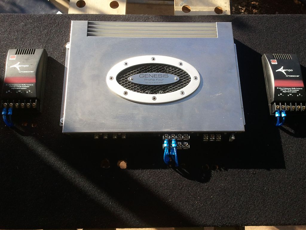

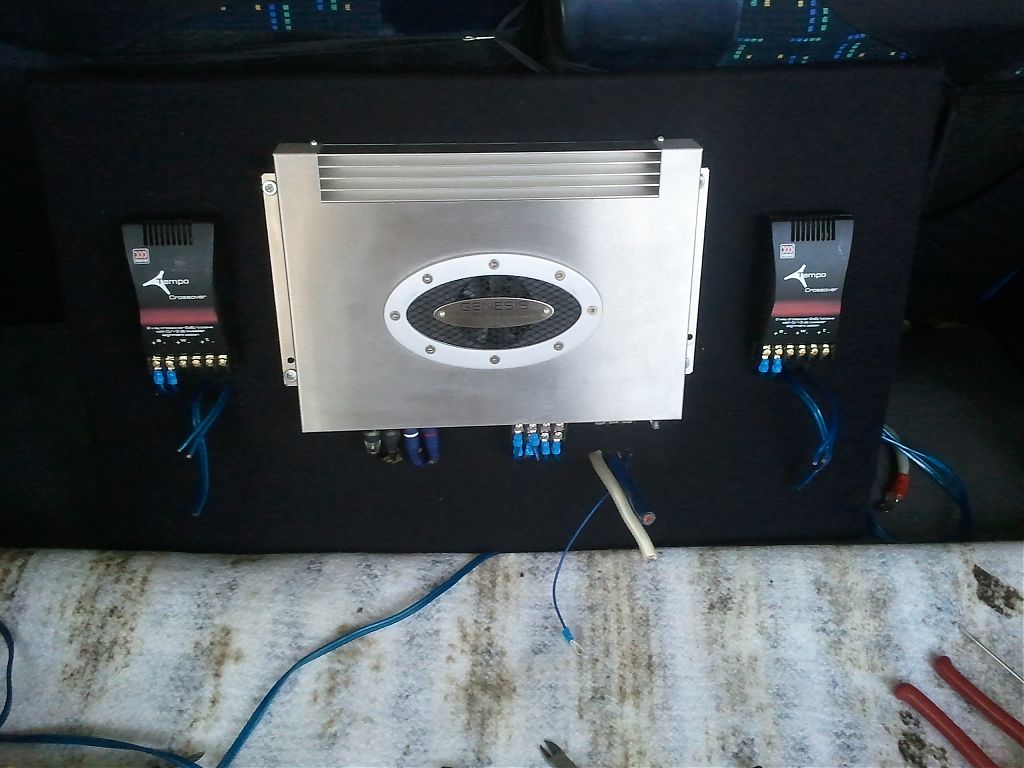

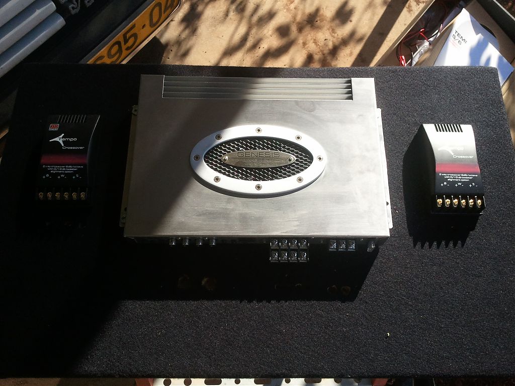

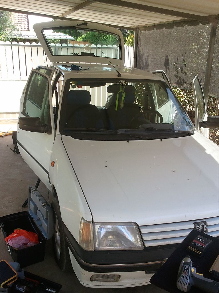

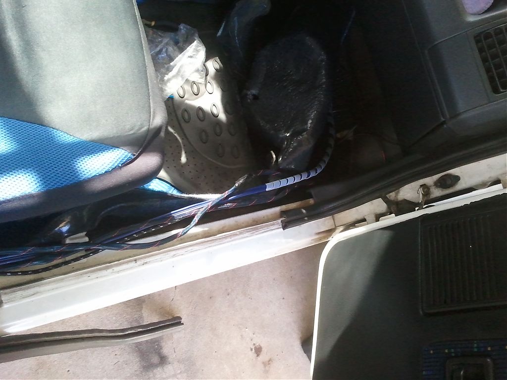

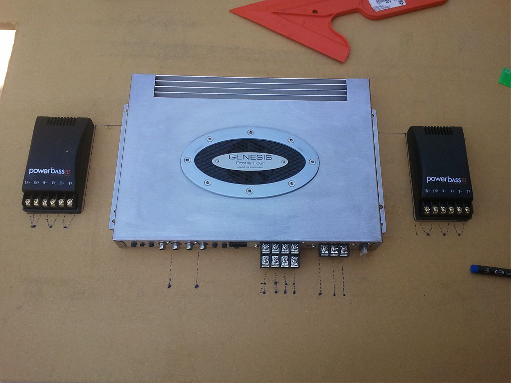

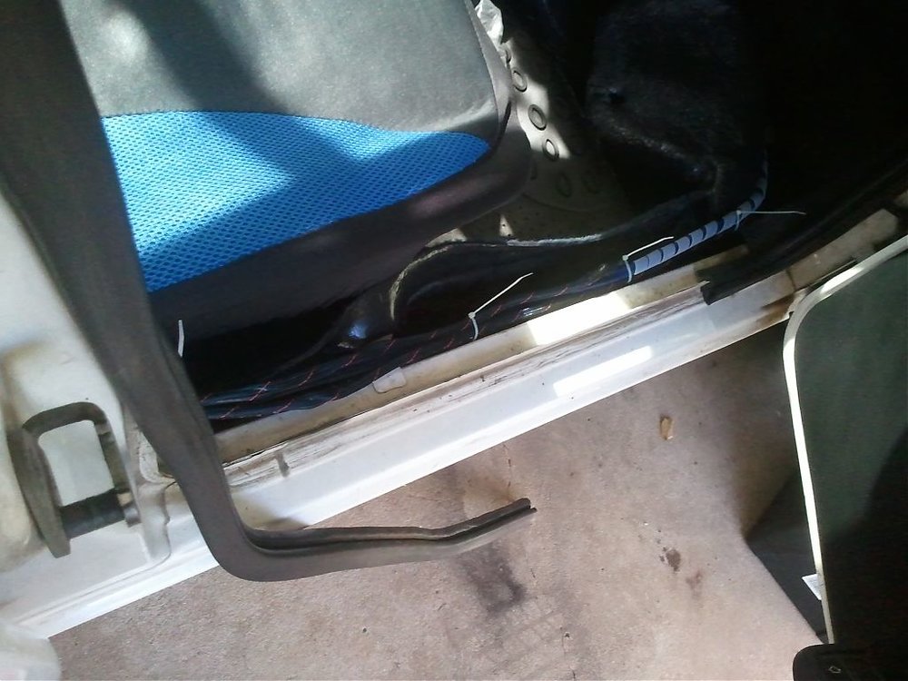

סוף סוף רכשתי מגבר חדש לאחר שמכרתי את הישן ורציתי לשתף אתכם בהתקנה שעשיתי היום.
הותקן מגבר ג'נסיס פרופיל 4, בניתי לו פלטה חדשה וגם את הקרוסים של הקומפוננט העברתי לפלטה.

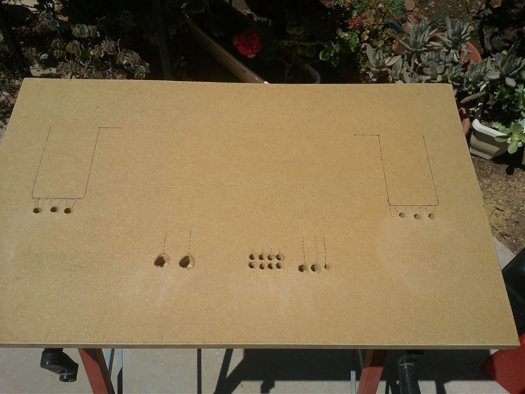

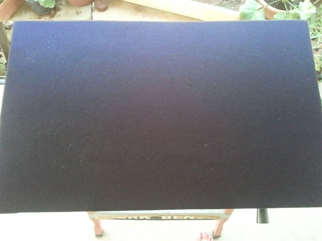

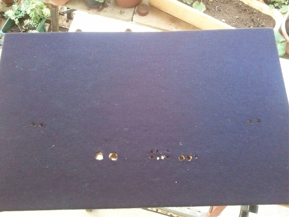

כול החיווט בהתקנה הוא של קנוקונספט. מה שמוגבר הוא קומפוננט מורל טמפו וסאב DLS KW10. לא הספקתי לעבוד על כיוונים אבל כבר מורגש הבדל משמעותי באיכות הסאונד, צליל נקי ונעים לאוזן בדיוק כמו שרציתי. לגבי ההתקנה הדבר היחיד שלפי דעתי לא נראה הכי סקסי זה החורים שעשיתי בפלטה על הבד לבד :wink:.
צירפתי תמונות ותגידו מה דעתכם או שיש מה לשפר.

כל הכבוד
בהתחשב בכך שזו עבודת חובבן, נשאר רק להסיר את הכובע
גם מהתוצאה ובעיקר מהיוזמה ואיכות הביצוע
אני שמח שהשתדרגת במגבר (אני עכשיו יותר רגוע לגבי אורך חיי הסאב :wink:)
דרך אגב אין שום דבר רע בקידוחים של החוטים על הפלטה
תתחדש
דרור
עבודה יפה - מתחדשת.
זו ממש לא הפעם הראשונה שאני רואה ג'נסיס על טמפולס - בכלל, שילוב נהדר של שני מותגים (ג'נסיס ומוראל).
Pioneer TS-X150
תודה לכולם :-) ,לעומת סרוין ווגה אני לא יודע אבל לעומת ההיפוניקס שהיה לי אין בכלל מה להשוות.
Leon 2014: HU: OEM | TW: MT23|MID: PROFI PHASE | AMP: Genesis Profile 4 | MONO: JL :
|Audio 250\1 | SUB: DLS Kw10|ALPINE PXE H650
נחמד מאוד- כל הכבוד על היוזמה.

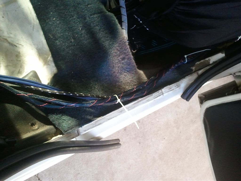

ד"א, קרה לי שקירבתי קרוסים קרוב מדי לחיווט של המגבר (אני לא בטוח גם זה היה RCA או כבל מתח) וקיבלתי שריקת אלטרנטור, תוודא שזה לא קורה לך (נראה לי שזה רחוק מספיק, אבל תהיה עירני לכך).
Pioneer P90RS | Celestra RA | Seas Lotus Reference
