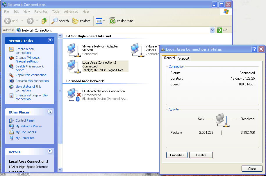

למען האמת הדרך הכי קלה לעשות את זה היא פשוט לבדוק את הסטטוס של כרטיס הרשת שלך בתחילת הבדיקה ואז בסוף הבדיקה - ההפרש הוא כמות המידע שצרכת...
סלח לי, אבל זו דרך קצת עקומה לחשב את הצריכה. צריך לסגור את כל אפליקציות האינטרנט כולן, פרט לנגן המדיה, לוודא שאין שום "תקשורת זבל" אחרת על הרשת, ועוד ועוד.
הכי פשוט -- אם יש לך תחנות מסויימות שאתה מתכנן להתחבר אליהן, שים לב באיזה רוחב פס הן מספקות את השידורים שלהם (נמדד ב-kbps). על בסיס המידע הזה קל לחשב את הצריכה שלך. בהנחה שמדובר בשידור ברוחב פס 128kbps, מדובר ב-16kBps, דהיינו 57.6MB (לא MiB) לשעה. יש לקחת בחשבון גם תקורה תקשורתית (להערכתי כ-10%-15%) כלומר סה"כ בערך 66.2MB לשעה. מכאן אני בטוח שאתה יכול לחשב בעצמך.

גם אם תעריך נכונה את התקשורת על המחשב בשיטתך - זה יהיה נכון רק על המחשב. האם אתה יודע מהו ה-MTU בתווך הסלולרי? אם ברצונך במספר מדויק לחלוטין, הדרך היחידה היא להתחבר לרדיו דרך הסלולר, להאזין למשך זמן כלשהו (למשל 10 דקות) ולהשוות את מוני התעבורה לפני ואחרי ההאזנה.
אתה יכול לראות פירוט על תקורה תקשורתית ב-streaming פה (למרות שהחישוב משתמש כאן ב-MTU גדול מ-1500, לא ברור לי למה):
http://code.google.com/p/psas/wiki/SizeOfYourPipe
עפ"י החישוב עבור קצב של 128 קסל"ש מדובר בתקורה של 1.6% בלבד. כך שאני לקחתי מרווח נאה של פי 10, עקב retransmissions, גודל MTU קטן יותר ושאר נזקים שנובעים מהתווך הסלולרי. אני חושב שזו הערכה די טובה.
