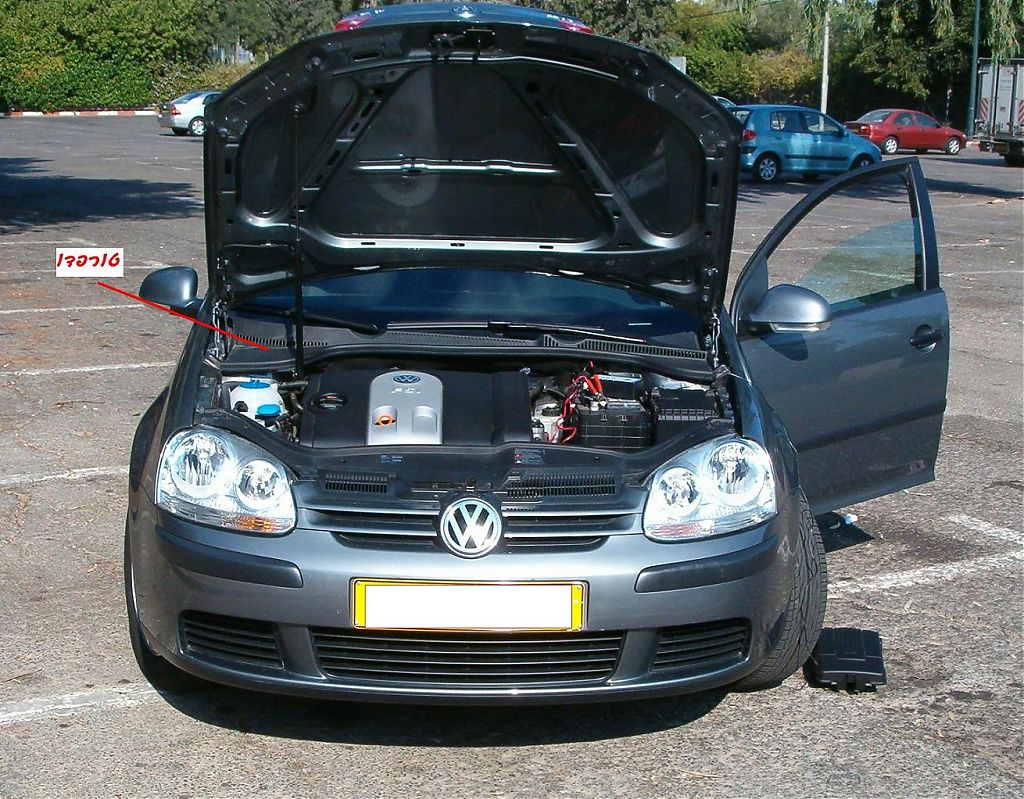

פילטר מזגן בגולף דור 4 נמצא בצד שמאל (פנים לתא מנוע) מתחת לטורפדו.

השאלה היא האם זה פילטר אויר או פילטר מזגן מעל הטורפדו?
ואיפה נמצא הפילטר אויר אם כך?

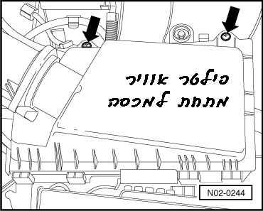

פילטר מזגן נמצא מתחת לטורפדו בצד שמאל (כאשר אתה מול הרכב). פילטר אוויר בצד ימין מתחת למכסה בית הפילטר.
ראה הסבר מצורף.
