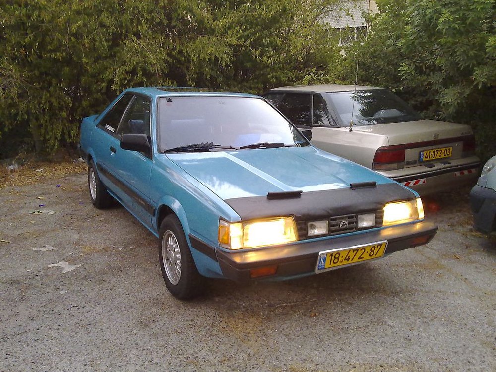

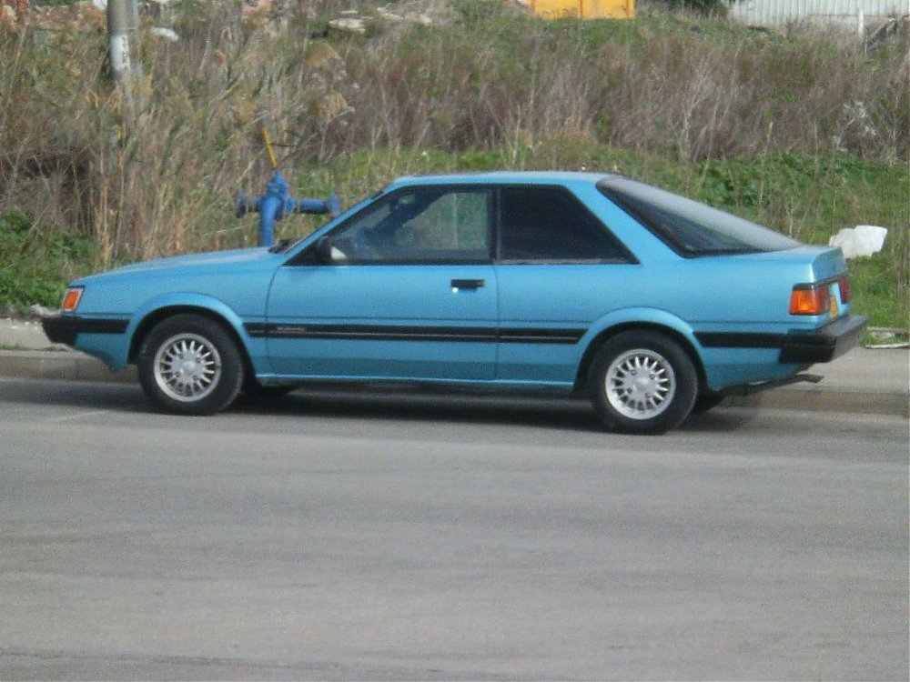

אחד הפרויקטים הבאים שלי יהיה לצבוע את הסובארו קופה שלי לשחור מבריק או מט וגנטים בזהב
יצא ממש יפה היתי עושה את זה על הגנט שיש לי עכשיו רק שזהב לא מתאים לתכלת
