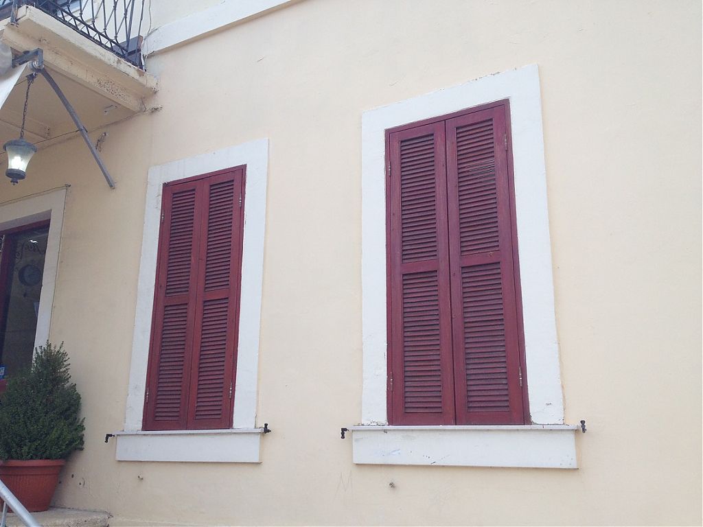

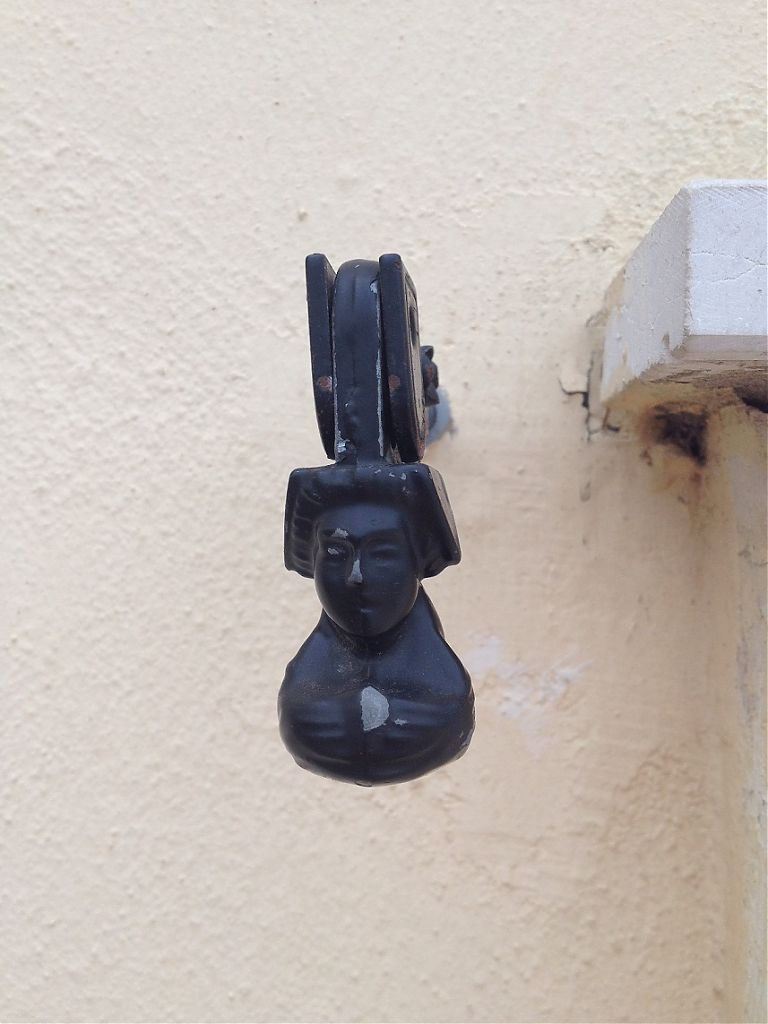

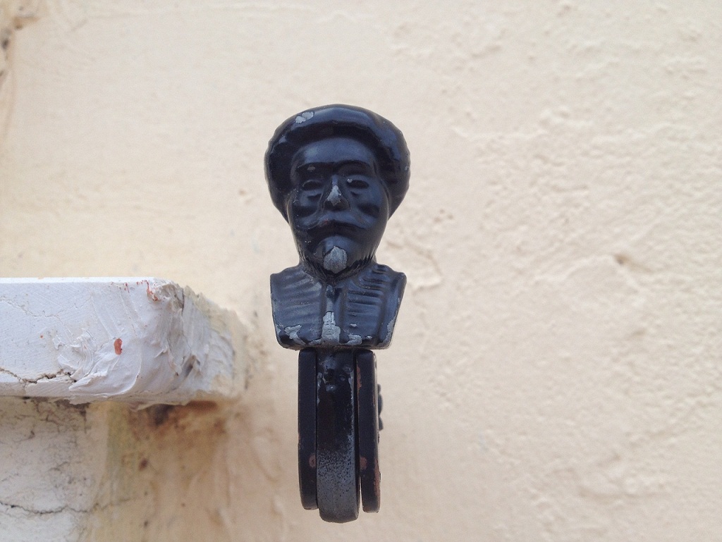

חלונות מודה זה הפטיש שלי:
מבין בהחלט למה. יש משהו בבנייה של "פעם", בדגש על החלונות ועל ה"מנטשאלך"
קבל מספר תמונות מהמושבה הגרמנית בחיפה (גם כן מיום ראשון :lol:):
