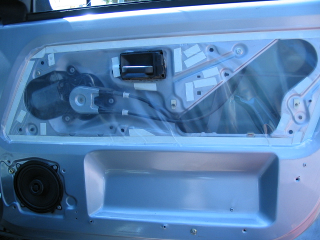

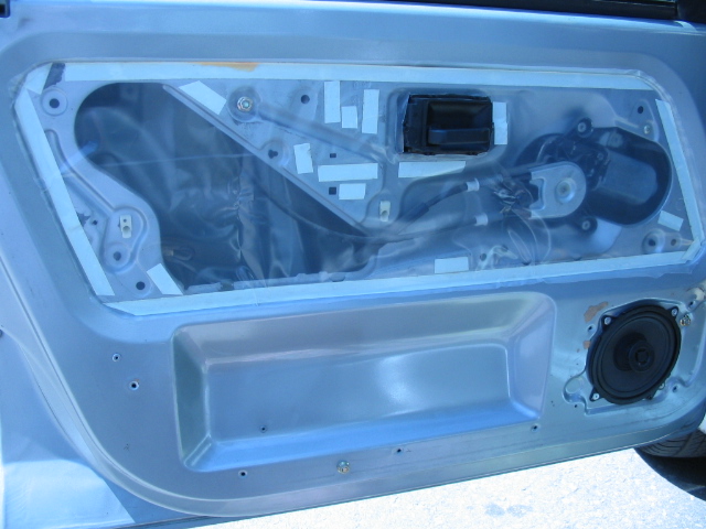

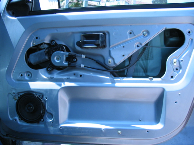

מה לגבי חומר מסוג פלציב עם דבק ? ראיתי פלטות כאלה בחנויות הגומי , ולמיטב ידיעתי הוא מבודד מצויין.
אם תוכל בבקשה לציין איפה זה 'חנויות הגומי' אני אשמח לבדוק מה זה פלציב.
(מבחינתי עד כה 'חנויות הגומי' זה 'קנדי לנד' בקניון). אגב, יש סיכוי שבחנויות כאלה יש גומי מוליך חשמל ? אני צריך לפרוייקט אחר.

בראלי אין בכלל בידוד :lol: .
WHAT YOU SEE IS WHAT YOU GET , פח נטו.
רעשי רוח הם דבר שבישגרה, מופיעים בדר"כ ב-130 קמ"ש ומעלה, בשלב הזה, מפעילים סטריאו ומתעלמים, אחלה של תרפיה. 8)
איכות הסטריאו תלוייה מאד באיכות הבידוד כך שגם הסטריאו שלך לא מצליח להבריק.
פשוט תיבת התהודה של הרמקול היא מהגרועות שאפשר לחשוב עליהן.
אני לא אומר את זה כדי להסטלבט עליך אני גם קצת מבואס מהנושא אצלי.
דווקא אני מרוצה מהסטריאו ברכבי, אבל הכל יחסי. :o

גדול!!!
היום בדיוק התחלתי להרגיש שהחלונות רוקדים קצת
זה מעולה
תודה הרמן!!!
ולתומר שאמר לי שהפרוייקט הזה קיים
עכשיו אני רק צריך למצוא זמן!!
