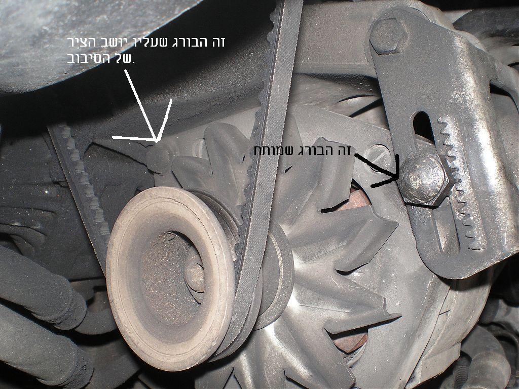

הרצועה משוחררת מעט מה שגורם לה לצרוח ולנפילות כוח {אורות דרך מהבהבים בסרק...}
הרצועה חדשה,הוחלפה לפני חודשיים ובזמן האחרון החלה להיות רופפת במקצת

אתה משחרר את האום שמסומן בציפורן שלך, לאחר מכן אתה מסובב את את הבורג שלייד המאוורר של האלטרנטור עד שהרצועה מתחילה להמתח. (במידה וזה הולך לך בצורה קשה על תעשה בכח! מכיוון שהבורג המשונן יטחן לך!!)
במידה וזה הולך לך בכח עליך לפתוח גם את הבורג של ציר הסיבוב (המסומן בלבן)
המתחיות צריכה להיות ככה שברגע שתפתל את הרצועה תוכל לפתל עד ל90 מעלות.
נ.ב הרצועה הזאת יושבת גם על המשאבת מים, על כן בסיום העובדה חזק היטב את האום של הציפורן ואת בורג הציר של האלטרנטור.
בכל מקרה במידה, והעסק הולך לך בכח, תפסיק את העובדה ולך למוסך!

טוס טוס,תודה רבה,
אני ינסה מחר ויעדכן,
נ.ב,זה לא ציפורן שלי, ז של השוטף רכבים של אוויס.אני צילמתי...
שי,במידה ובאמת לא ילך לי אני אקפוץ למוסך.
תודה חבר'ה.
