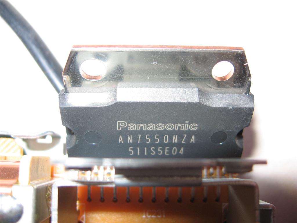

אני מחפש Datasheet של רכיב אלקטרוני מסויים (אני משער שמדובר ברכיב הגברה) של חברת פנסוניק מדגם AN7550NZA. דרך גוגל אני לא מצליח להגיע לשום קובץ :shock:

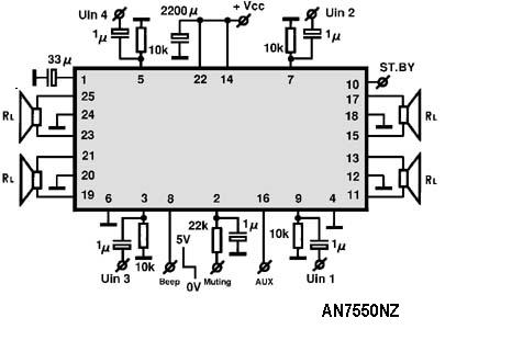

להלן סכמת חיבורים של הרכיב שלך:

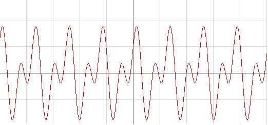

סיגנל אודיו שהולך לרמקול הוא סיגנל ללא רכיב DC ממוצע. כלומר אות השמע נע סביב רמת מתח האפס.
משהו כזה:

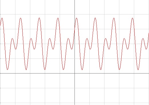

בכדי להגביר אות כזה דרוש מגבר שמקבל אספקת מתח גם חיובית וגם שלילית. מאחר ולא נוח לייצר מתח שלילי (ופעם זה היה גם מסובך, לפני עידן הממירים הממותגים) נהוג להרים את הסיגנל לרמת DC ואז מקבלים משהו כזה:
את הסיגנל הזה מריצים בכל דרגות ההגברה/עיבוד ולבסוף, לפני היציאה לרמקולים מורידים את רמת ה- DC בעזרת קבלים.

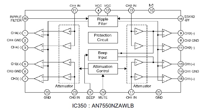

אביב, האם שמת לב שבדף הנתונים של הרכיב AN7551 רשום שהרכיב דומה לרכיב AN7550 ?
בכול מקרה תיאור הרגלים קצת שונה משום מה בכול דף נתונים נוסף שאני מוצא ברשת.
איזה כייף לי :)
בהנחה שחברי האלקטרונאי המדופלם יבין מה צריך לעשות עם הקבלים, איך ניתן לאתר את רגלי הכניסה לצ'יפ לאור השרטוטים המבלבלים ומה המתח שם?
איתמר.
בסה"כ מדובר באחת משתי תצורות- סידור פינים ישר או הפוך.
חברך המדופלם יוכל לזהות בנקל באילו משתי התצורות מדובר, על פי החיבורים במעגל. למשל אלימינציה של מיקום רגלי המתח והאדמה תוכל לתת את התשובה מיידית.

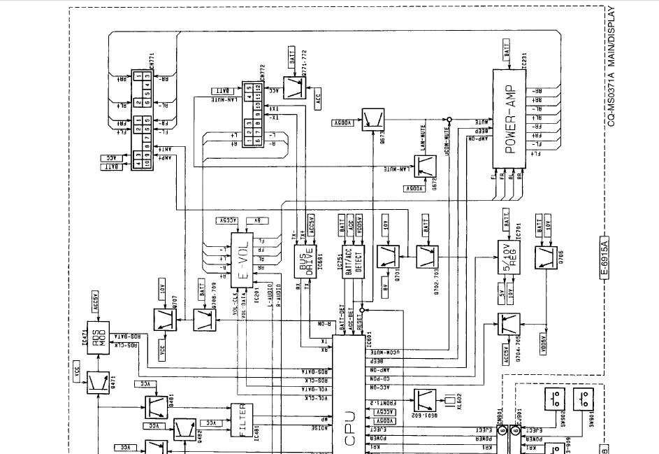

בדרך לא דרך חבר שלי הצליח למצוא את ה Service Manual של הרדיו של הרכב שלי, ומצאנו כי ישנו רכיב העונה לשם E-VOL שהוא למעשה הרכיב (הפרוססור?) שנמצא לפני צ'יפ ההגברה. מה שאני לא הצלחתי להבין זה מה המתח שהוא מוציא.
אני מצרף את קובץ ה PDF של צ'יפ ה E-VOL. אשמח אם מישהו יוכל לומר לי מה מתח היציאה ממנו.
תודה,
איתמר.
m62435_212601.pdf
תסתכל בעמוד 6, בערך באמצע העמוד. יש פרמטר שנקרא Vom Maximum output voltage ולידו מצויין המתח הנומינלי והמתח המינימלי של היציאות.
ראיתי את זה והייתי אופטימי. 1.8-2.2V זה די והותר.
הנקודה היא שלפי ה PDF של צ'יפ ההגברה, מתח הכניסה שלו עומד סביב ה 40mV, וזה לא מספיק כדי להניע מגבר חיצוני.
מהסרטוט נראה שאין שום דבר בין צ'יפ ה E-VOL לצ'יפ ההגברה, משהו לא מסתדר לי.
