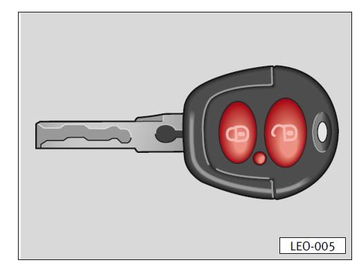

כמו שחלקכם כבר יודעים, ברשותי לאון שנת 2005
אני משתגע , איך סוגרים את החלונות מהשלט? (מדובר במפתח לא קפיצי אלא רגיל אם יש הבדל)
יש כל מיני טריקים עם המפתח?
אם אני מכניס את המפתח לדלת ומסובב החלונות נסגרים או נפתחים, למה אי אפשר לפתוח ולסגור עם המפתח, או שעדיין לא עליתי על השיטה smiley5.gif
אשמח להסברים מבעלי לאונים דור ראשון.
לא בכול הדגמים של סיאט לאון וגולף דור 5 ניתן לסגור את החלונות בעזרת השלט.
עלייך לפנות לצ'מפיון ודרך מחשב הנוחות לשנות את ההגדרות של נעילת החלונות בעזרת השלט.
ייתכן שבמחשב הנוחות אצלך ברכב הדבר לא ניתן לביצוע למרות שברכבים שנמכרו ב-2004 או 2006 הדבר כן ניתן לביצוע.

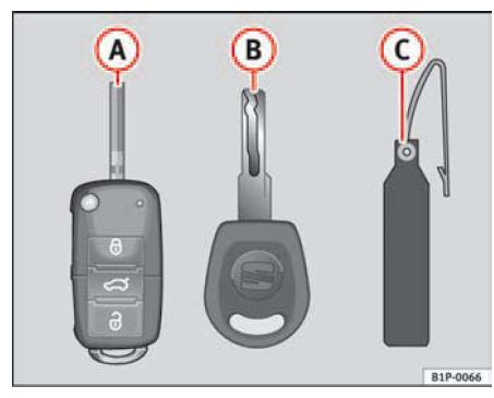

אני מציע לך לקפוץ לצ'מפיון בכדי לברר האם ניתן לבצע שינוי בהגדרות מכיוון שבחלק מהרכבים הדבר כן ניתן לביצוע גם אם יש לך מפתח כמו בתמונה המורפת.

יש לי אודי 2002 והמפתח שיש לי זה המפתח A בתמונה
הנעילה שיש לי זה רק בלחיצה ארוכה על השלט האם דרך צ'מפיון אפשרי לשנות את ההגדרה שהסגירה תיהיה אוטומטית ולא ע"י לחיצה ארוכה?
תודה
מעתלק..
תודה
סגירה בלחיצת "שגר ושכח" כמו שאתה מבקש היא לא חוקית, מנוגדת לתקינה האירופית המחייבת מכוניות בארץ ומסוכנת מאוד. כאשר אתה לוחץ, אתה ליד המכונית ורואה מה קורה. כאשר אתה סוגר חלון במצב אוטומטי מהלחצן בדלת הנהג, ישנה מערכת בטיחות המורידה את החלון בחזרה, אם הוא פגע במכשול. סגירת "שגר ושכח" מפעילה שעון עצר על מנועי החלונות ועוקפת את מערכת הבטיחות של החלונות.
כאשר עבדתי במחלקה הטכנית של צ'מפיון, הדגמתי את הסכנה בסגירת שגר ושכח על ידי החזקת עפרון במסלול החלון. ברוב המקרים החלון חתך את העפרון בפעולת גיליוטינה.
עכשיו המכשול בדרכו של החלון הוא אצבע של ילד. האם אתה מוכן לשאת באחריות לקטיעה של אצבע ???

היום המרימי שמשות הם אלקטרונים ומפסיקים את הפעולה תחת עומס. אצבע של ילד לא תחתך אך זה עלול לכאוב.
אלקטרוני, אבל מרים "שגר ושכח" המותקן בארץ עוקף את מערכת הבטיחות של מרימי החלונות !!!

אצלי בגולף דור 5 משנת 2006 קיימת האפשרות של סגירה בלחיצה אחת. בדגמים מסויימים שנקנו בסוף שנת 2006 האופציה בוטלה וניתן לסגור רק בלחיצה ממושכת או כמובן לשנות הגדרות במחשב בקרת נוחות.

עוקף, נכון. זו דרכו של מרים שמשות. לשיטתך, האם מדובר במוצר לא בטיחותי?
חח מכל הסיפור הזה לא הבנתי אם אפשרי לשנות את ההגדרה במחשב רכב או שצריך להוסיף חלק כלשהוא?
