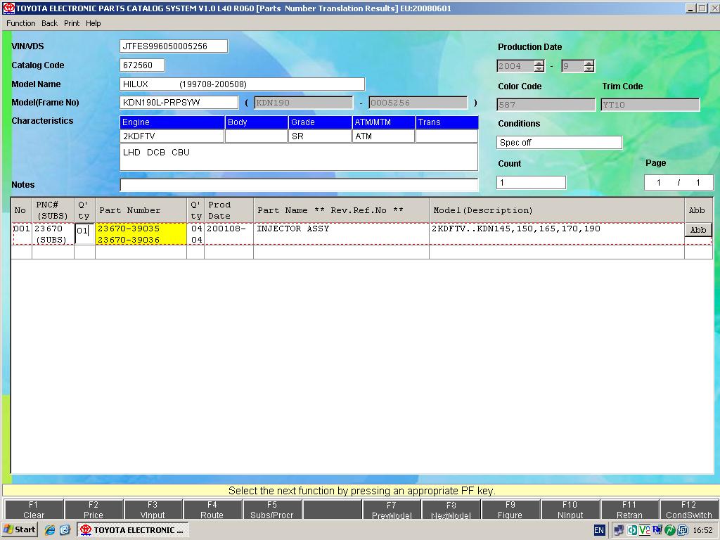

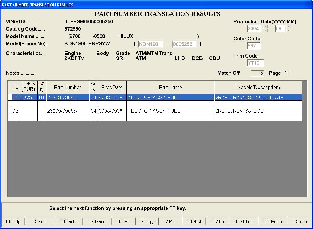

קוד המנוע הוא : 2KD .
מספר השילדה הוא : JTFES996050005256
לפי תוכנת החלפים של טויוטה ומס' השלדה מק"ט האינג'קטורים המתאימים לרכב הם 23209-79085.
למרבה ההפתעה האינג'קטורים האלה נמצאים גם על רכבים שהגיעו לארה"ב ומחיר חדש ומקורי עומד על 130$ לפי האתר הזה.
איתמר.
במוסך מורשה טוויטה בארץ בחדרה : מוסך "SOS" - המחסנאי אמר לי שהמק"ט לא נכון .
המק"ט לפי טענתו לאניג'קטורים לרכב הנ"ל הוא : 23607-39036 .
איך ניתן לדעת את המק"ט הנכון ? .
תודה מראש על כל העצות .
אני ימשיך לעדכן עד פתרון הבעייה .

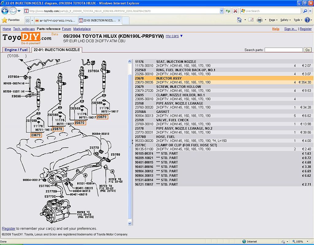

אוקיי, יש מסקנות.
ככל הנראה יש טעות ב EPC הישן. ה 23209-79085 הם בכלל אינג'קטורים לרכב בנזין ומשום מה התוכנה שייכה אותם לרכב שלך :?. לפי הקטלוג החדש המק"טים המתאימים הם 23670-39035 ו 23670-39036.
כמו שעודד (אפריקה) רשם לא ניתן להשיג אותם בארה"ב. אתה יכול לפנות לאתר toyodiy.com ולשאול אותם בקשר למחיר ואפשרות משלוח לארץ.
איתמר.

האתר הנ"ל אינו חנות אונליין, הוא רק מאפשר מידע לגבי מספרי קטלוג של חלפי טויוטה דרך קטלוג אלקטרוני.

אכן איתמר במק"ט הנכון לאינג'קטורים הוא : 23670-39036 - התקבל במוסך מורשה טוויטה "שפילמן" בפ"ת .
