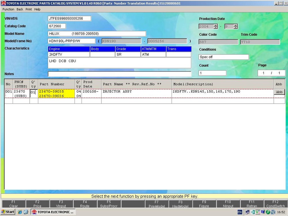

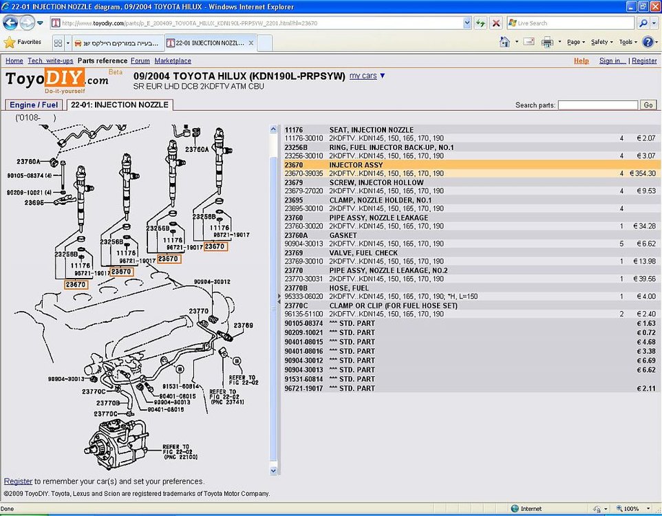

ל - VOVIK1978 : כתבת :"לא ניתן לשפץ מזרקים לרכב הנ"ל " - יום שישי אני בעצמי טילפנתי למוסך מורשה טוויטה ושאלתי לגבי הצעת מחיר לשיופץ מזרקים באם אפשר וגם מחיר למזרקים חדשים .
חזרו אלי לאחר שעתיים עם הצעת מחיר עבור מזרקים משופצים וגם עבור חדשים .
אם לא ניתן לשפץ מזרקים לרכב הנ"ל - מה הם מוכרים לי מזרקים מפירוק בטוענה שהם משופצים ? .
אשמח לתגובות\הבהרות בנושא .
