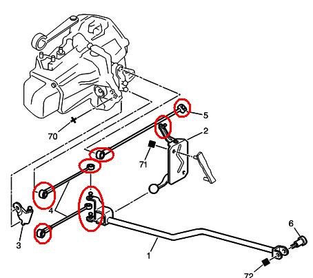

רציתי לדעת האם פירוק של שלושת המוטות שמעבירים הילוכים בפיג'ו 106 הינו דבר מורכב המצריך כלים מיוחדים, או שזה דבר פשוט לעשות לבד.
פשוט ההילוכים אצלי לא ממש עוברים חלק וחשבתי לפרק את המוטות על מנת לנקות הכל טוב טוב ולהרכיב בחזרה לאחר גירוז כל הצירים בתקווה שזה יעזור
האם זה דבר שכדאי להתעסק איתו ופשוט, או שזה מורב לפרק ולהחזיר ועדיף שלא להיכנס לזה?
מצורפת תמונה של המוטות שאני מדבר עליהם ומסומנים הצירים שחשבתי לנקות:
אני לא רואה איך הפעולה שאתה הולך לבצע יכלה לעזור לבעיות שלך.
הבעיה שלך טמונה או בקלאטש' לא תקין/ גיר שחוק
מכיון שמדובר ברכב ישן פתיחה של המקום שאתה מדבר עליו עלול להוביל לחופש מוגזם בחיבורים הללו.
תתחיל קודם מתיאור ברור יותר של הבעיה, מה סוג הקושי? האם יש רעש של חיכוך בזמן העברה? האם הקושי לשלב הילוך קיים בכל ההילוכים? רק כך ניתן לכוון אותך לפתרון הבעיה.

בעיקרון הוחלף קלאצ' + כבל קלאצ' (אוטומטי, לא ניתן למתיחה)
הקוי בא לידי ביטוי בעיקר בהילוכים ראשון ושני, שלישי פחות, רביעי וחמישי נכנסים יחסית חלק
אין רעש מיוחד מלבד רעש של תזוזה מכנית בהזזת הסטיק
מה גם שישנה נקישה בשיחרור קחאצ' ולחיצה על גז גם מתבטא בראשון ושני
ישנה גם נקישה קלה מכיוון המנוע בעזיבת הקלאצ' בניוטרל...

איך עושים את זה? (מדובר ב-106 שנת 98 מנוע 1600 TU5JP)
