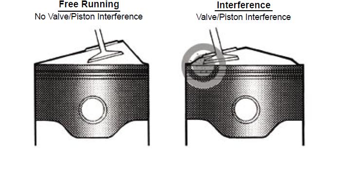

ובמקרה הכי גרוע שביום יומיים לפני שתגיע למוסך רצועת התזמון תיקרע כתוצאה מההרכבה הלקויה אז בדגם הרכב הזה אין מפגש שסתום בוכנה ולכן לא יקרה למנוע כל נזק.
עכשיו תעשה מה שבראש שלך.

אין. בכל סדרת מנועי ה-B , וה-Z הבוכנות רחוקות מהשסתומים. רק בטנדרים הבוכנה יכולה לפגוש את השסתום, ואני גם חושב שבמנועי ה-AJ של ה-MPV.

יש מסמך / שרטוט / מכתב רשמי בנוגע ל- B6
יש חסרון מסוים בשיתה הזאת, כלומר למה ברוב המנועים ישנו "המפגש"
נ.ב
יש טעות באוטודאטה?
