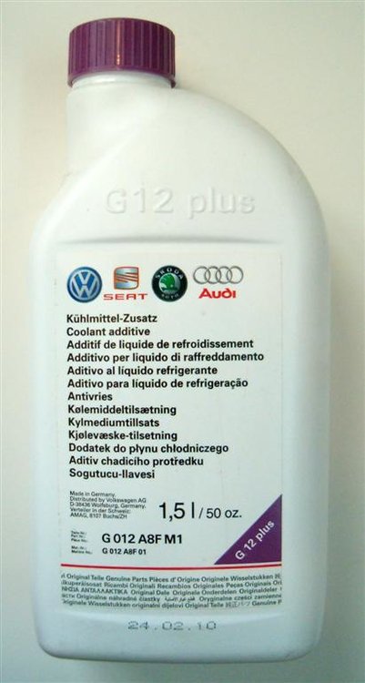

לא יודע איך זה הגיוני אבל הגולף החדשה שלי כאמור חצי שנה על הכביש וכבר מפלס מיי הקירור מתחת לMIN , שום נורה לא נדלקת לי להתריע אותי בפני כך וגם חום המנוע נראה נורמלי כרגע .
בכל מקרה אני צריך להגיע למוסך שיבדקו או שפשוט ימלאו לי מיים , השאלה לאן ללכת? אני גר בכפ"ס ואת המכונית קניתי בסניף המרכזי שלהם בבני ברק מול הקניון, לסוע למוסך שם או למקום אחר? מה עם מוסך רון שמפורסם כאן הרבה ?
תודה לעוזרים..
התופעה של חוסר בנוזל קירור ברכב חדש מוכרת ואינה תוצאה של תקלה.
הרכב באחריות לכן גש למוסך המרכזי בכדי שימלאו נוזל קירור, או לחילופין אני ממליץ לך לרכוש נוזל קירור G12++ ולהחזיק בתא המטען למקרה הצורך מכיוון שבעוד מספר חודשים תצטרך למלא שוב פעם.
לאחר כ-10K-5K הרכב יפסיק לאבד נוזל קירור.
הוראות השימוש מופיעות על גבי המיכל שעלותו 60 שקלים עבור 1.5 ליטר.

הנוזל קירור שישימו לי במוסך הוא מאותו סוג כמו זה שאתה ממליץ לי לקנות או שונה? כמה הוא יעלה לי שם במוסך?
כמו כן אם זה לא אותו הסוג אז זה בריא לערבב בין מה שיש עכשיו באוטו לבין מה שאני יקנה?
במוסך המרכזי ממלאים אך ורק נוזל קירור מקורי של הייצרן כפי שציינתי ואסור לערבבו עם נוזל קירור אחר.
תוכל לרכוש אותו במחסן החלפים של צ'מפיון בבני-ברק.
קיצר ללכת על המקורי נכון? כמה אמור לעלות פחות או יותר?
