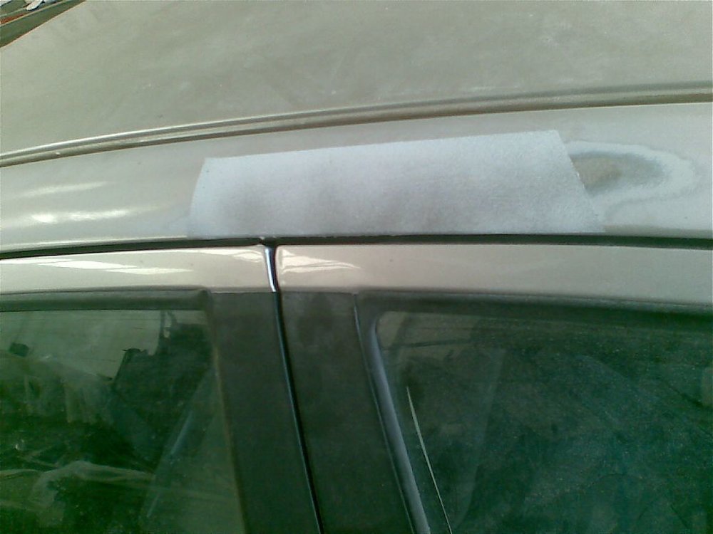

היום לקחתי את הרכב למוסך הפחחים בקריות.
אחרי שסיכמתי מחיר וצבע, נשאר רק להתחיל לעבוד.
אני הולך להחליף צבע, לגוון יותר כהה של רובר X POWER GREY .
אבל מכיוון שלהחליף צבע כללי עולה הרבה מעל התקציב, הלכתי בסוף
רק על החלפת צבע חיצוני, מה שמשאיר את התא מנוע והספים בדלתות בצבע המקורי.
היום כבר התחלנו לפרק את כל הרכב ולקחתי כמה דברים הבית לצורך שיפוץ.:wink:
תמונות מהפירוק היום.

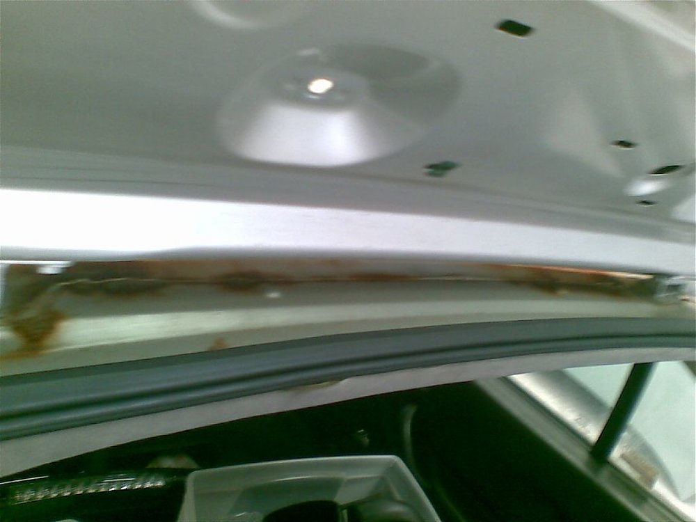

אזור הצירים בדלת האחורית מקבלים חלודה רצינית,
זוהי מחלה ברכב הנ"ל,
אין רובר אחת שחסונה מהמחלה בצורת חלודה/קורוזיה
בכל האיזור שבין שני הצירים בדלת האחורית,
בקש מבעל המקצוע שיתן דגש בעבודה באזור המועד
וברר לגבי אחריות על העבודה.
אם אני לא טועה זו בעיה ביצור הרכב, מים שיורדים מגג הרכב נשארים בחלק שבין שני הצירים
ולא זורמים מטה, נקה מרזבים באיזור ותרחיק עלים בשלכת.
אני בטוח שבעל המקצוע מכיר את המחלה אבל חשוב שתדבר איתו בנושא,
כל הרוברים שהרמתי דלת אחורית או שתוקנו בעבר או שזקוקים לתיקון,
בכל מקרה תתחדש ותעלה תמונות של אחרי.

makara אכן אזור הצירים בדלת האחורית הוא מחלה של הרובר.
זאת אחת הסיבות העיקריות שהרכב נמצא שם עכשיו אז על זה אני בטוח לא יוותר
ואם נצטרך גם נחתוך ונרתך.

יאללה מאור מזל טוב, גם שלי כבר במוסך ואני השקעתי את כל היום שלי בחיתוך חלודה וריתוך של פחים, עכשיו אין יותר חלודה בכלל מאחורה.
כשאתה פותח את זה אתה לא מבין עד כמה הפח של האוטו הזה דפוק מהבחינה הזאת אבל טיפול נכון ושימוש בחומרים נכונים אמורים לכל היותר למנוע אם לא לגרום לכך שזה יחזור עוד המון המון זמן.

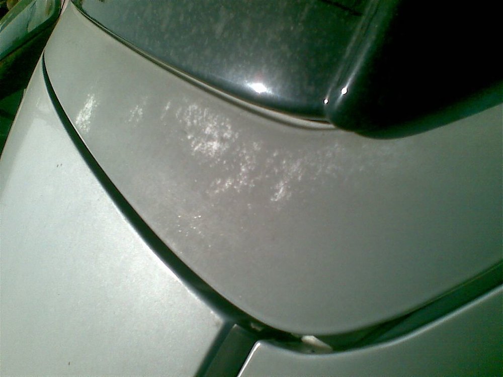

טוב היום התקדמנו עוד קצת.
לא הספקתי להיות שם הרבה זמן אבל צילמתי כמה תמונות.
בנוסף קניתי טמבון אחורי של רובר 25R.
זאת ההתקדמות מהיום, יותר נכון של אתמול .
לפי מה שהבנתי, הם גם הספיקו לגרד את כל החלודה בחלק האחורי ושמו בנתיים חומר נגד חלודה עד מחר.
הטמבון החדש והתורמת:-D.
ועוד קצת תמונות מהיום.
