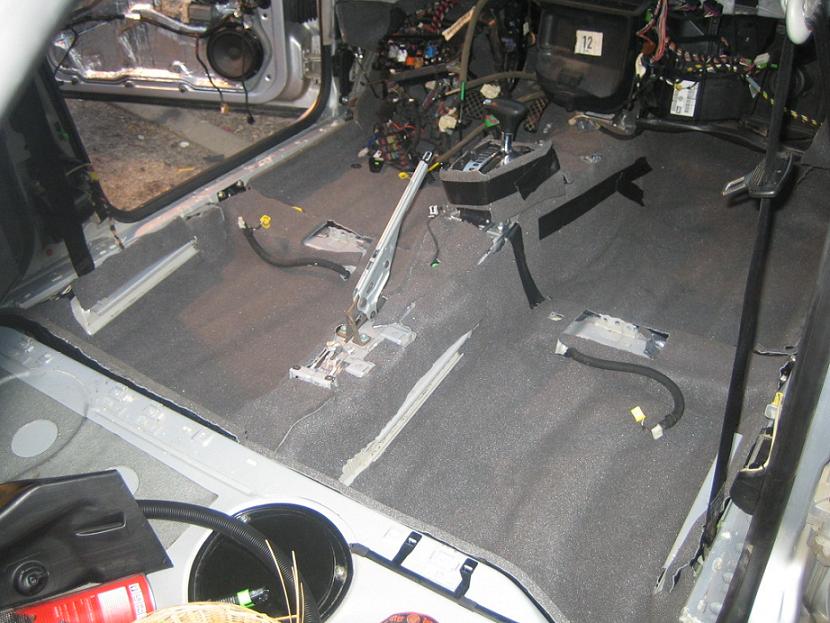

היי
STAS ואיתמר, אני מצרף גם תמונה (מתחילת השיפוץ) של מבט מכיוון הנהג לכיוון המנוע.
אני סבור שאני מבין על איזה אזור דיברת (הוספתי חץ)
לגבי החומר או משפחת החומרים עליהם המליץ איתמר, זה היה הכיוון שחשבתי עליו עד שביקרתי בפורום וראיתי את נושא היריעות.
כשראיתי את האפשרות ליריעות התלהבתי כי זה נראה דק ונוח יותר ליישום...

תכנס בחתימה שלי. לפרוייקט בידוד.
יש שם תמונה של חומר דמוי שטיח.
אגב היא מופיע גם כאן. יש לדינמאט חומר דומה. (עולה פי 3 כמעט!)
זה שכבת ספוג. שכבת מתכת כל שהיא. ושוב שכבת ספוג דחוס יותר.
