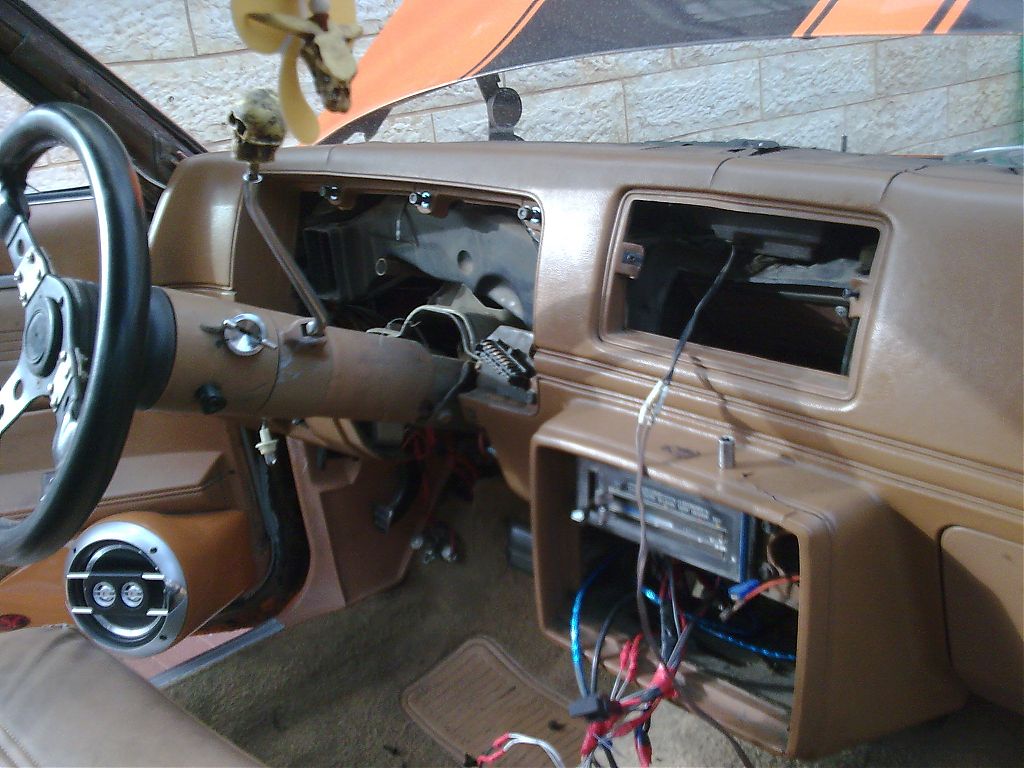

מבקש המלצות כיצד לתקן את הסדקים בדשבורד העליון.
מדובר בחומר ספוגי קשיח ולא בפלסטיק קשיח.
לא נתקלתי בשרשורים שעוסקים בסוג החומר הזה.
למישהו יש הצעה ? אולי עם יריעות פיברגלס ?

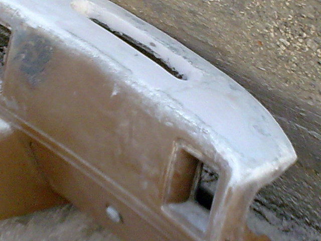

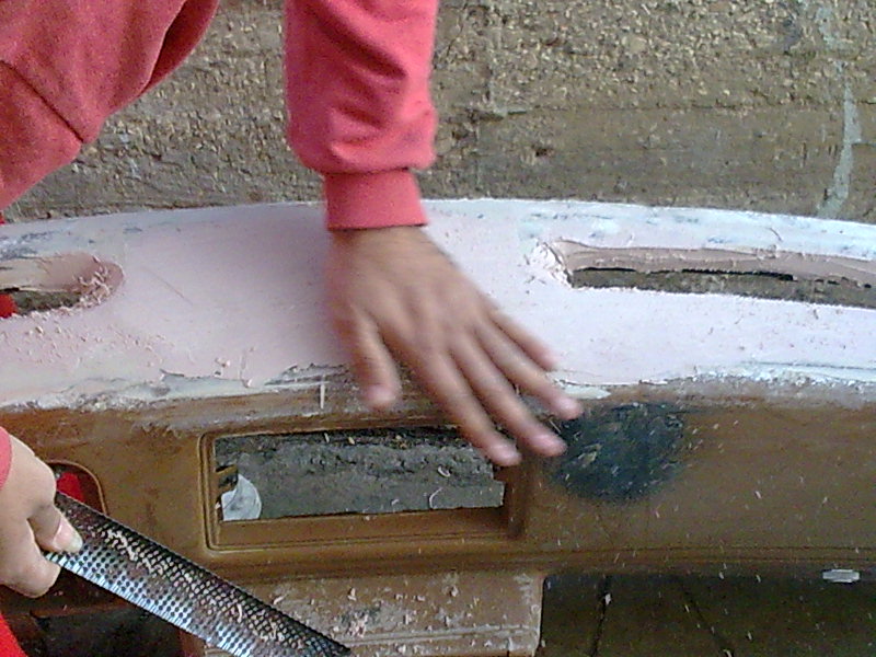

את הדש בורד שלי שיפצתי בעצמי ,
לאחר השיפוץ הוא נגנב עם עוד מלאי חלקים...
בעיקרון ,
אם הספוג הפנימי קרוע , ניתן לתקן עם קצף פוליאריטן .
למרוח מעט ולהמתין עד שיתייבש ולאחר מכן עם סכין יפני להוריד את השכבות המיותרות.
אם הספוג אינו ניזוק , אז יש למרוח קרקיט של פחחים.
ולאחר הייבוש יש לצבוע בצבע שאתה מעוניין.

לדעתי הספוג שלם רק הציפוי התפקע.
"קרקיט של פחחים" אתה מתכוון לחמור המילוי הרגיל שפכטל ?
ה"שפכטל" שאתה מדבר עליו ידוע בשם "בונדו" את השם האמיתי שחכתי.
לפי דעתי הכי כדאי למלא את הדשבורד עפ פוליאוריטן (יחסית זול), כמו שהמליצו לך בהתחלה של השרשור

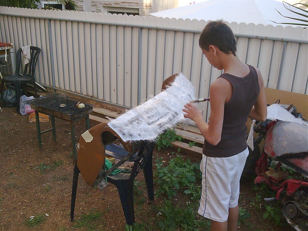

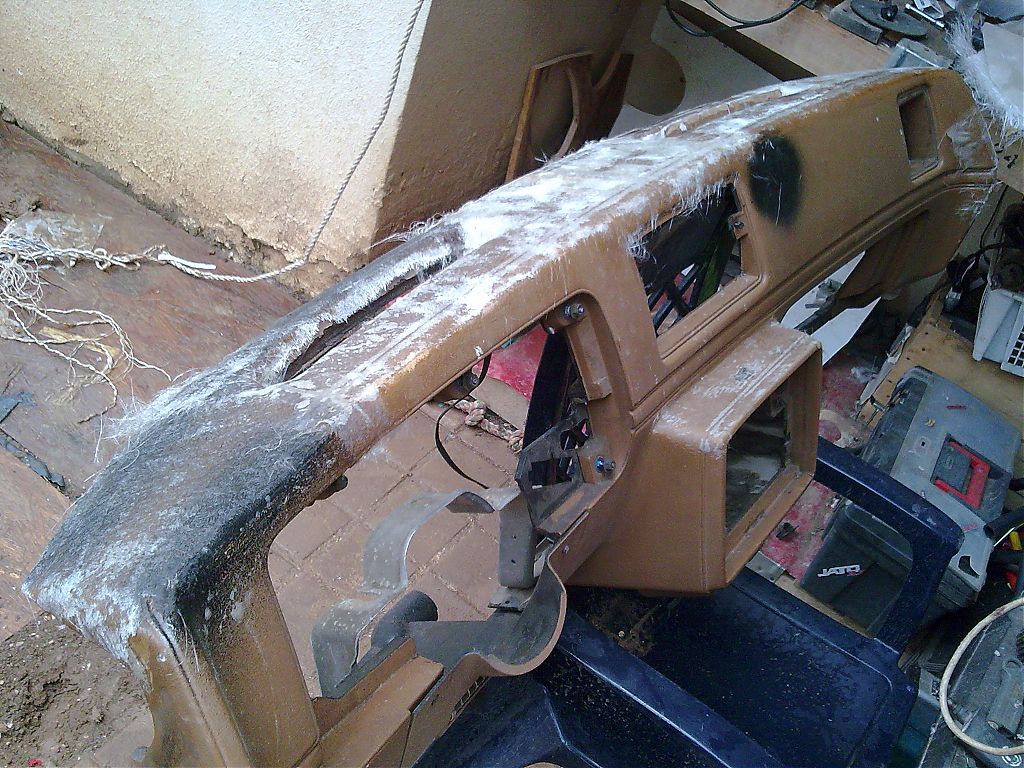

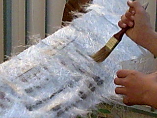

השיטה הכי קלה זה למרוח חומר פחחים על כל הדשבורד, לשייף ולצבוע,
השיטה בטובה לדעתי זה עם יריעות פיברגלס, אבל זה מורכב יותר,
ישנה גם אפשרות זולה לקחת את הדשבורד לרפד ולרפד אותו בכמה מאות שקלים בודדים.
אצלי עשיתי עם יריעות פיברגלס, אגב איפה ניתן לקנות ספריי שיתן לי את האפקט של החיספוס על הדשבורד לפני הצביעה.

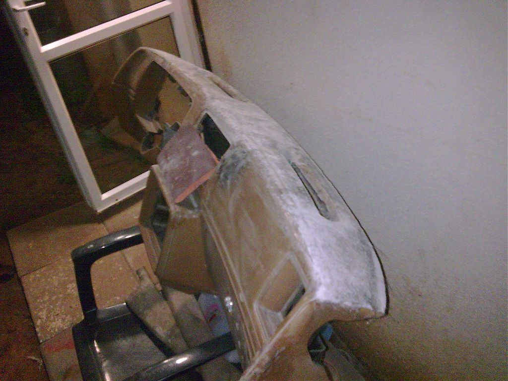

היה לי בערך חצי דש בורד שהיה מיועד לזריקה, אמרתי לעצמי שאין לי מה להפסיד ניסיתי לעשות עם בונדו ויצא פיקס, אחרי זה ריפדתי אותו.
