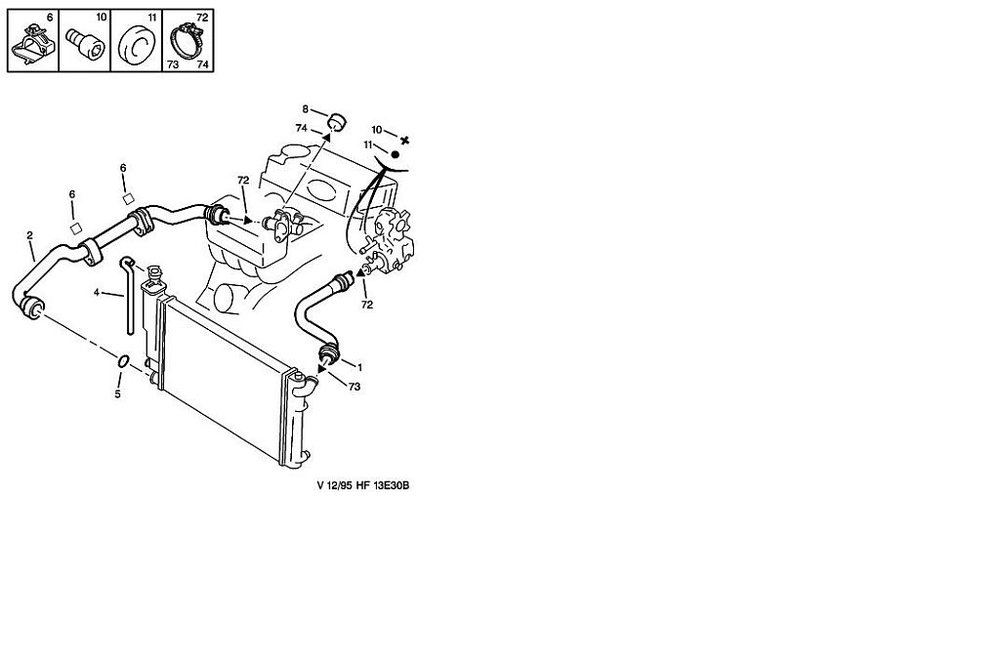

לצערך, המק"ט שנתנו לך אכן נכון, והוא מיוחד ל-XSI (שונה מה-S16, שונה מ-306 מן המניין או משהו אחר).
כך נראה הצינור שאתה עומד לקבל ;-), מסומן בתמונה כמספר 1:
לגבי המק"ט - בדוק את קוד המנוע שלך ברשיון (אני מניח שהרכב שלך עם מזגן). קוד המנוע שלך אמור להיות RFZ, ואז המק"ט שמתאים לך הינו 1343J5.
אם המנוע הוא RFX, אז הקוד הוא 1343H7, אבל זה אמור להיות לרכב ללא מזגן (יכול להיות ששני הצינורות זהים).

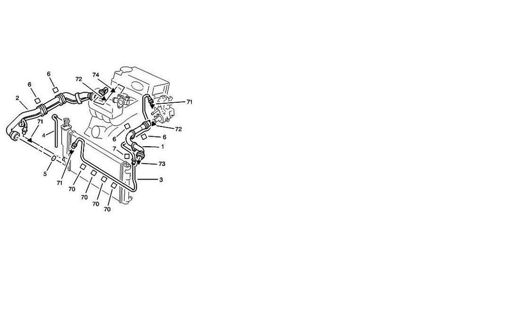

*****עריכה - שים לב , חשוב !!!****
עכשיו ראיתי שהאוטו מודל 97, האם אתה יכול לוודא שהאוטו יוצר אחרי 2.11.95 ? אם כן - הצינור שאתה צריך שונה ופשוט בהרבה, מספרו בקטלוג הוא 1343V2.
אל תרוץ להזמין לפני בדיקה. אם אתה רוצה, שלח לי בפרטי מס. שילדה ואבדוק עבורך במדוייק.
אחה"צ או בערב אעלה תמונה של הצינור בתצורה החדשה, כדי שתוכל להשוות.

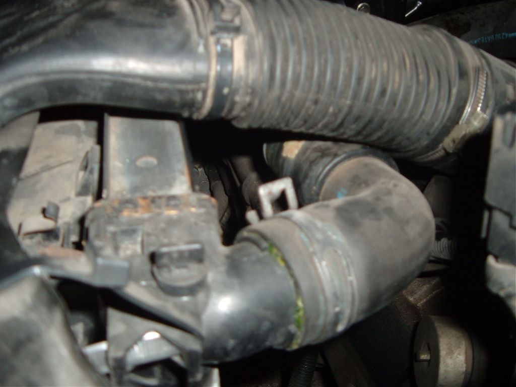

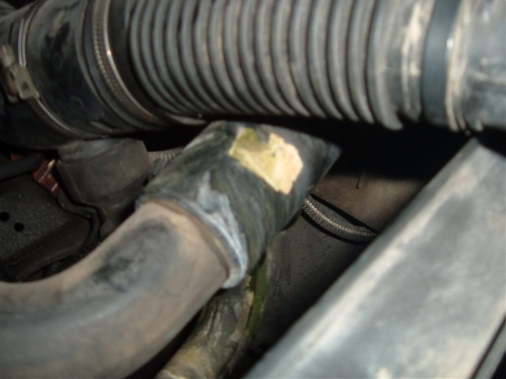

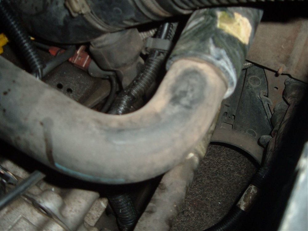

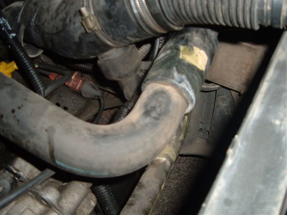

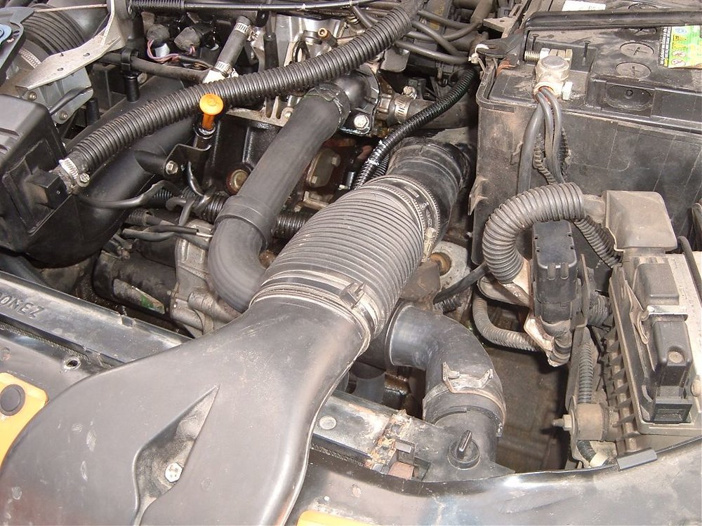

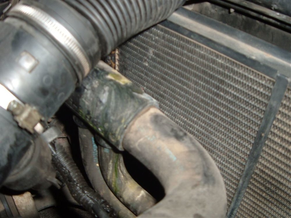

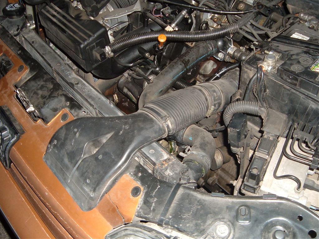

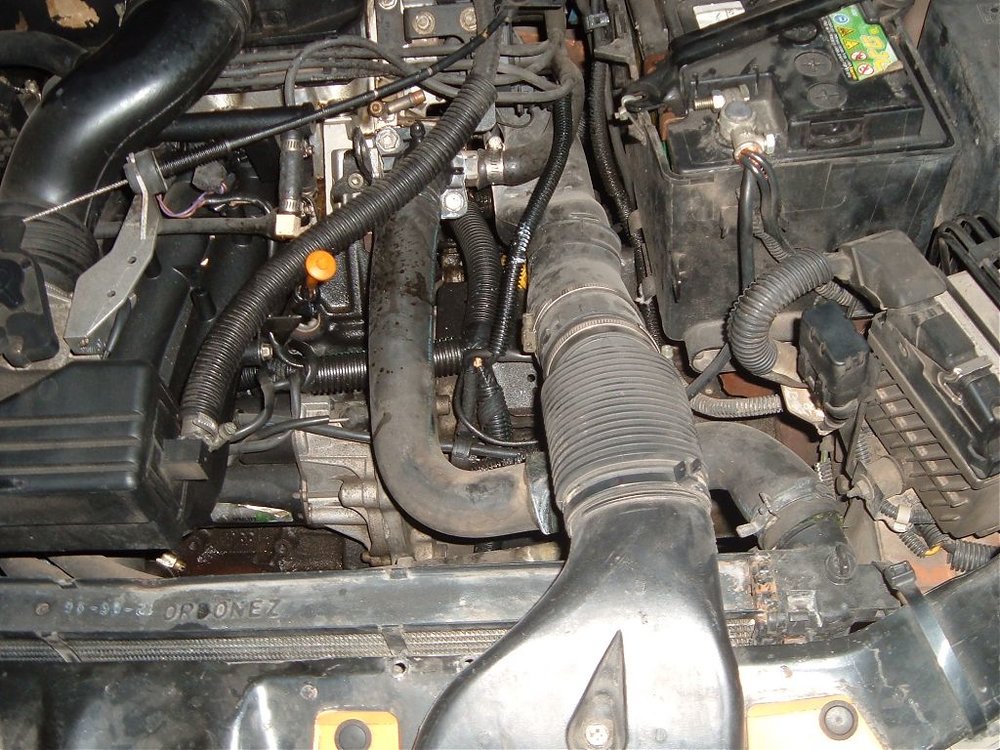

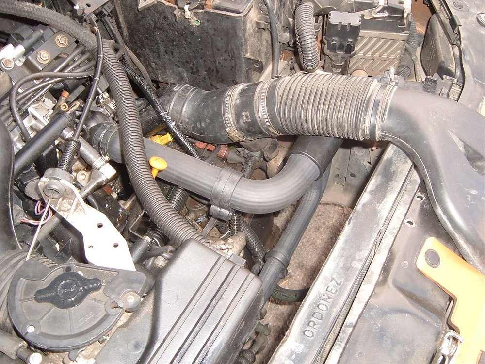

אוקיי הנה תמונות מכל מיני זוויות להנאתכם :lol:
אם התמונות חשוכות מדי תגידו לי אני אצלם באור יום
רואים באחת התמונות את הנזילה של המים הירוקים על הצינור שמתחת לצינור המדובר
מה לגבי איטום הצינור? מישהו יודע? אולי לא עם סיליקון ואיזולירבנד :wink:, איך ניתן לאטום אותו בצורה טובה בינתיים?
