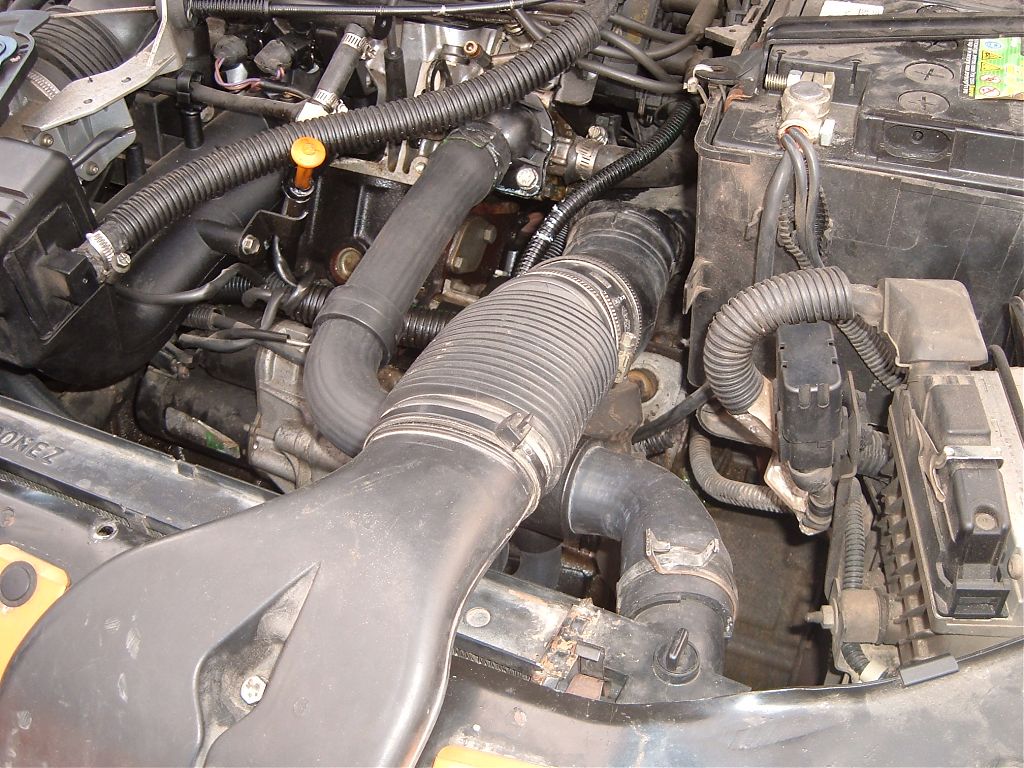

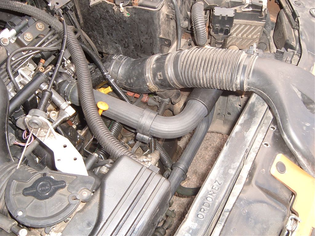

אז סוף טוב הכל טוב: לאחר שבחנות חלפים בחיפה (ל. פיילר) הצינור שהיה להם, זה שבתמונות האחרונות, לא התאים -
מצאתי צינור תחליפי זהה, של חברת MC, מספר דגם 8295 אם אני לא טועה.
נסעתי עד למעיליא בשביל למצוא אותו :twisted: נקנה ב370 ש"ח, למקום קוראים "האחים עבד מרכז החלקים"
מצורפות תמונות של הצינור במנוע, לא הספקתי לצלם לפני ההרכבה סורי, אבל התמונות די ברורות.
בנוסף הסתדרה גם בעיית ההתחממות לאחר הטיפול שנעשה והחלפת הצינור.
הטיפול כלל החלפת טרמוסטט (שהיה מחורר), החלפת מכסה ואטם מכסה שסתומים שנזל, מי קירור Maxol,
וגם יישור קו כללי - שמן מנוע Rheinol 5W40, שמן גיר רויאל פרפל 75W80, פילטר שמן ודלק מקוריים,
פלאגים נבדקו ובמצב מעולה (בוש), פילטר אוויר נוקה ולא הוחלף כי אני שוקל לעבור לפילטר פתוח..
זהו עכשיו הרכב מתחמם לאחר 10 דקות בערך, עדיין לא כמו היפניות אבל אין מה לעשות 8)
כשמגיע ל90 גם הלחץ שמן מתייצב על האמצע..מקווה שהסאגה הזו נגמרה!
