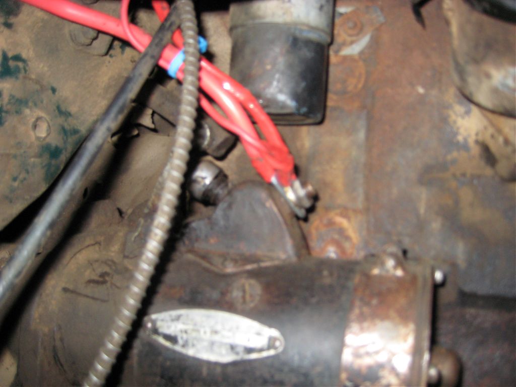

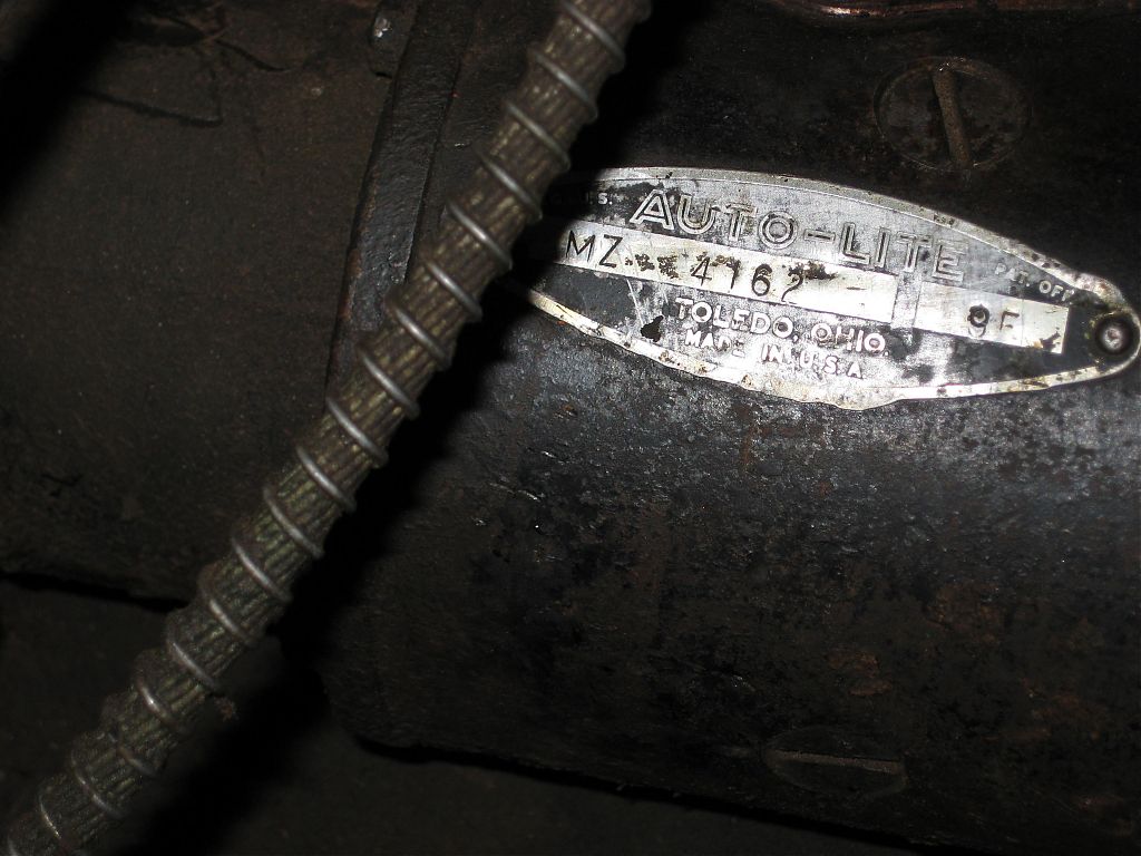

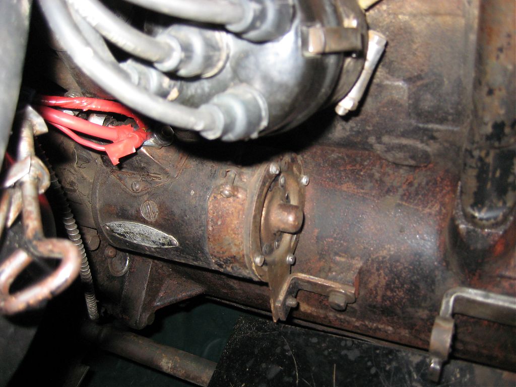

הסטרטר בג'יפ ויליס מת. זה הסטרטר המקורי שהגיע עם הרכב והוא בן 57 שנים. אני לא מוצא חלק זהה לזה בשום מקום.
מדובר בסטרטר בעל הפעלה מכאנית ע"י דבשה.
האם ניתן לשפץ סטרטר לבד בבית, ומה סדר הפעולות בשיפוץ סטרטר בטרם אני מפרק משהו.
מצ"ב תמונות כולל הלוחית עם הדגם.
תודה, יורם

עדכון קצר: שלחתי אימייל גם לויליס אוברלנד, ולקייזר ויליס והם הגיבו מהר יותר מבני עמי. מה שאתם רואים בתמונה זה אכן בן 57 שעובד על 6V או 12V.
סטרטר מקורי שמעולם לא הוחלף. כל "רפלייסמנט" שמוצע הוא אחר. ולכן אני מאוד מעוניין לשפצו בכדי לשמור על המקוריות.

אולי כדאי לך לשפצו דווק אצל משפצים ותיקים שסביר למדי שגם עדיין יהיו להם חלקים למתנע (סטרטר) הזה.
יחסית, זה מתנע פשוט שתשומת הלסב צריכה להיות במצב השינן שלו (בנדיקס, גלגל השיניים שבמתנע, פחמים במתנע, תותבים
(בוקסות) ווהקולקטור נחושת שבעוגן.
כמובן שצריך גם לבדוק את העוגן וסלילי השדות שאינם מקצרים, לפרק את הלחצן שעליו (המתג החשמלי שאליו מתחבר הכבל) ולנקות את מגעיו.
אם תכתוב מהיכן אתה בארץ, אז אולי ניתן יהיה לכוונך למשפצים מתאימים.
בברכה - רפי לין :-)
