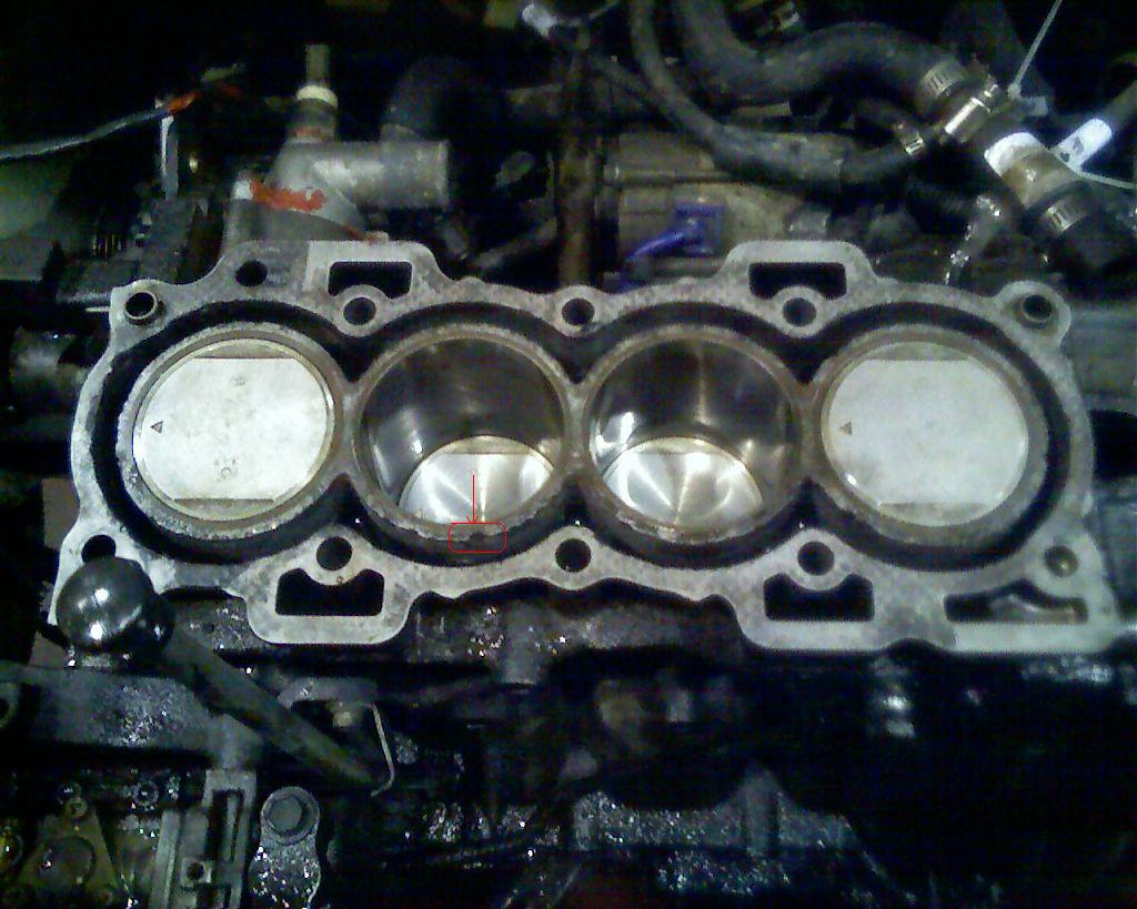

בתמונה המצורפת [שלך] סימנתי באדום את הבעיה שהיא בעיה נפוצה במנועי אפאוז אגב גם אם נוזל קרור איכותי זה קורה כי האלומניום של המנוע חרה.
דופן הצילנדר במס' 2 היכן שמסומן באדום נאכל מאבנית והדבר גרם לפריצת אתם הראש.
לצערי המנוע פסול ולא ניתן לתיקון.
אני בפרוש לא ממליץ לקנות מנוע מפרוק מקומי מתוך נסיון כולם חרה.
אין לך ברירה אלה לקנות מנוע מיבוא ולהרכיבו.
אמנם המנוע שלך הוא 1600 והוא יקר יחסית ביבוא אבל ניתן לקנות את אותו מנוע בנפח 1500 הזרקה מעבירים את כול המיכלולים שלך ולהרכיב לרכב. המנועים מיבוא טובים ואין שום בעיה איתם.
בברכה בני ל.

כרגע ישנה אפשרות נוספת שאני מעוניין לבדוק,
יש לי חבר בעבודה שהוא רתך מעולה.
מתמצא כמעט בכול סוגי הריתוך שקיימים. הוא הציע שהוא יכול לרתך את האזור הנגוע ולמלא אותו.
אח"כ יש לנו בעבודה מחלקה של עיבוד שבבי עם כרסום אפשר להעלות את הבלוק עליו ולכרסם.
שאלתי אותו אם זה יחזק מעמד בשלבי חימום והתפשטות הבלוק, והוא משוכנע שכן.
הבנאדם בעל ניסיון גדול מאוד בריתוכים, ולכן אני חושב ללכת על זה.
נתקלת פעם במקרה דומה שאתה יודע שלא צלח , או להפך?
בנוסף צרפתי כרגע כמה תמונות של הראש עצמו משני צדדיו, לאחר שניקיתי אותו.
אני מניח שאצטרך לשלוח אותו להשחזה/ מילוי.
למען האמת אני לא יודע לומר אם צריך או לא, ומאוד היתי צריך את עזרכתכם להחליט לגבי זה.
בהקשר למקומות הנגועים בבלוק, החלטתי שהרתך ימלא את זה, ולאחר מכן נשחיז.
השאלה כרגע היא רק לגבי הראש.
תודה לעונים.

צביקי שלום.
אני מאמין שאין דבר שלא ניתן לתקן.
ולמרות שקטונתי מלהתווכח עם בעלי המקצוע שכאן, אני משוכנע שאני יכול, ואני יתקן בע"זה את המנוע הזה.
אני גם ככה מופסד על הרכב הזה , ולכן אני לא מתכוון להשקיע עליו אלפי שקלים. אני רוצה לעשות את המינימום על מנת להביא את המנוע למצב הפעלה ועבודה.
מצידי שיחזיק חודש!( ואני מאמין שזה גם יחזיק, אולי אף יותר.)
המטרה- היא למכור את הרכב!
ואני לא הראשון שעושה את זה, משיחות שלי אם אנשים שעשו את זה, הבנתי שאפילו בעזרת פרופוקסי הם פתרו את הבעיה באופן זמני.
לכן אני עדיין ממשיך לפרסם הודעות ולהעזר במה שאפשר,
אחרי הכול זה לא עולה כסף מלבד זמן.
ואני מקווה שגם אני אוכל לעזור לכמה אנשים פה בתחום שהתנסתי בו כבר, כשם שעוזרים לי כרגע.
יום טוב.
שלום רב!
לאחר מחשבה עמוקה, החלטתי לסטות ממנהגי, ולהיות חריג בנוף בעלי המקצוע, ולעודד אותך לא להרים ידים , ולהשקיע את זמנך הפנוי,
בתיקון המנוע הנוכחי, גם אם הוא יחזיק כחודש ימים בלבד.
לאחר קריאה הלוך וחזור של השירשור הארוך והמעניין שלך, המלצתי היא כדלקמן:
בצע מילוי במקום שבו קיימת אכילה ברורה של הבלוק, במיקום שהצביעו בעלי המקצוע.
נסה לתקנו בעזרת חברך,בעזרת פרופקסי, בעזרת מילוי השחזה או כל תיקון מכני שימנע מעבר קומפרסייה מיידי לתוך מערכת הקירור.
שלח את הראש להשחזה מלוי, והחלפת גומיות וליטוש שסתומים.
במידהויתגלה שראש המנוע , סביר וניתן להרכבה, השקע בשיפוץ הראש קיט שיפוץ ראש אטם ראש גומיות שסתומים אטם מכסה שסתומים, שמן מנוע ,, מסנן שמן מנוע ומי קירור איכותים.
הרכב את הראש וחזור לעדכן ולדווח.
זכור אפשרות גבוהה מאד, של מעבר קומפרסיה לאגן השמן בעקבות שיפור בריחת הקומפרסייה, וחדירת קומפרסייה דרך הטבעות ,ובעקבותיה לחצים בעוקת השמן, ושריפת שמן מוגברת, עשן לבן ושריפת שמן.
אם תבצע את רוב העבודה בעצמך, עלותה תיהיה קטנה, ובמידה והניתוח לא יצליח והחולה ימות, הסיכון הכספי יהיה קטן.
