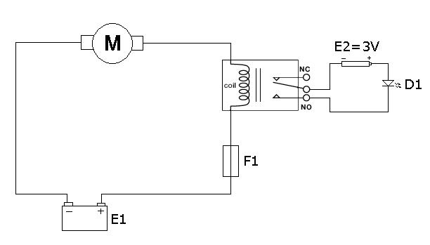

הרעיון שנתתי לך הוא פתרון טוב , ואף עובד (סידרתי ככה אצלי).
אך הוא לא בא לתת ביקורת לפעולת המאוורר. אם אתה יודע שהמאוורר שלך תקין ועובד , גישור עם לד רק יוכיח זאת.
(המטרה אצלי היתה לראות באיזה טמפ' נכנסות לעבודה הוונטות במהירות גבוהה, כאשר הוונטות תקינות והחיווט תקין).

אין לי שום התעניינות מתי המאוורר נכנס לפעולה
יש לו יוניט שמבקרת את זה
מה שכן עכשיו הוספת עוד פרמטר שכל עוד היוניט סגורה אז המנורה תידלק לי
כאשר מה שאני רוצה זה רק ביקורת אם הוא תקין או לא
בררתי עם חבר וזה לא פשוט בכלל לבנות את זה ואת האמת זה גם לא הכי נחוץ כי יש שעון טמפ

האינדיקציה האמיתית היחידה היא קיומו של משב רוח או לא. במערכות תעשיתיות מרכיבים מפסק מיוחד שעל הזרוע שלו יש כנף קטנה. כאשר המאוורר פועל המפסק במצב א' כאשר לא במצב ב'. שום אינדיקציה חשמלית לא תיתן אמינות של 100% כיוון שיתכנו תרחישים שונים שמדמים את המצבים. במערכות אחרות ישנו טכומטר או פולסר על ציר המנוע וכך מקבלים אידיקציה חשמלית למהירות הסיבוב.
אין שום בעיה לבנות כל מעגל שצריך, כמובן שאין צורך בתרחיש שלך ולא שווה לבזבז על זה זמן של אך אחד. כמו שאמרת תשתמש בשעון הטמפ'.
וגם אז בנסיעה, החיישן ידווח שהכל תקין כנ"ל לגבי תצורת בדיקת סיבוב ציר המנוע.
הכי טוב זה להתקין זמזם התראה על טמפ' יתר ושעון חום מים ושמן מדוייקים.
כן ברכב זה בעייתי, למרות שאני דיי משוכנע שמהירות הסיבוב מכוח הרוח קטנה משמעותית לעומת כשהמנוע דולק. הפתרון של נגד חישת זרם הוא דיי טוב- צריך נגד קטן מאד, למשל 0.01-0.05 Ohm ואוליי גם פחות. תרחיש בו תתקבל התראת שווא בחיבור כזה לדעתי נדיר מאד.

נגד של 0.01 אוהם או 0.05 אוהם כמה וואט ? מה קורה שהנגד מתחמם ? צריך לבנות מעגל מתאים שייקח בחשבון את שינוי הזרם עקב התחממות הנגד.
בכול מקרה נגד לחישת זרם הינו בעל מידות מכניות יחסית גדולות מה שמצריך לבנות מעגל יחסית גדול.
מה קורה ברכבים שהמאוורר הינו בעל 2-3 מהירויות ? מה קורה כאשר המאוורר מפסיק אוטומטית את פעולתו ?
מעגל לניטור (השגחה) על פעולת המאוורר שיכלול את כול הסוגיות שהעליתי אינו פשוט לבנייה.

מרק כמו שאתה יודע הספק הנגד תלוי בזרם המאוורר. אין שום צורך להתחשב בשינויי ההתנגדות כתוצאה משינויי הטמפ' כיוון שאתה מפעיל את הנגד בהספק שלא יעבור את ההספק הנומינלי שלו. בתחום זה הטולרנס של הטמפ' מוגדר מראש ע"י היצרן והוא מספיק לינארי לניטור הזרם. הגם שאין צורך בדיוק גבוה במקרה זה.
לגבי גודל הנגד. על נגד בערך של 0.01 יתפתח הספק של 9W כאשר זורם דרכו 30A. לא סיפור רציני. הגם שאפשר לקחת נגד אפילו קטן יותר.
מעגל הניטור יכול להיות משווה פשוט ביותר אם לא רוצים משהו מסובך וכן המעגל יכול להיות רחוק מהנגד.
