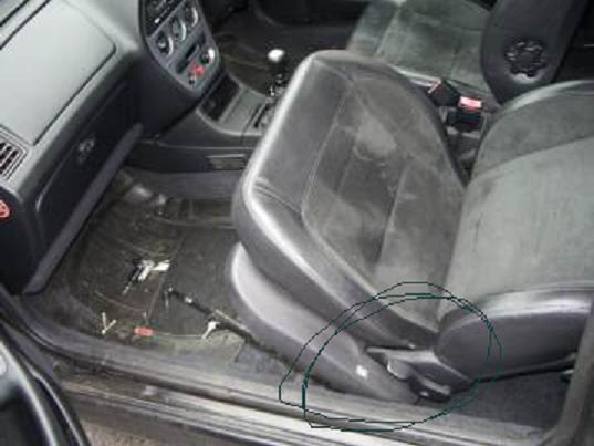

נשברה לי הידית (כמו בתמונה) שאחראית להשכיב או לכופף את הכסא .ואי אפשר לכוון את הכסא בכלל.
התקשרתי לחברה . הם אמרו לי שבשביל לקנות את הידית הזאת צריך לקנות כיסא חדש! :shock:
אז רציתי לדעת באיזה דגמים של ה306 הגיעה הידית הזאת בשביל שאני ידע איפה להתחיל למקד את החיפוש בפרוקיות.
(ידוע לי שיש דגמים שהגיעו עם כפתור שחור כזה שמסובבים אבל זה לא קשור)
ה306 שלי היא קבריולט מנוע 1.8
כמובן אם למישהו יש רעיון אחר או ידית ספייר אני אשמח אם יגיד לי.:-D
תודה
יוגב

יצאו איתך לארג'ים.
ההוראות של היצרן דורשות שבמקרה והידית הזו נשברת, יש להחזיר את כל הרכב לגריטה, ולרכוש רכב שלם חדש.
בכל זאת, תתקשר אליהם שוב ושאל אם יש להם במלאי מק"ט 8920J3 (יש רווח בין ה-0 ל-J, אבל אני לא מצליח לסדר את האותיות בסדר הנכון). זה חלק מס. 14 בתרשים המצורף.
שים לב שזה מגיע במספר צבעים, לפי הדיפון הפנימי של תא הנוסעים.
דרך אגב, גם אם אין במלאי, אתה יכול להגיע לחנות החלפים בבני-ברק, למלא טופס הזמנה, והחלק מגיע תוך ימים ספורים מצרפת.
