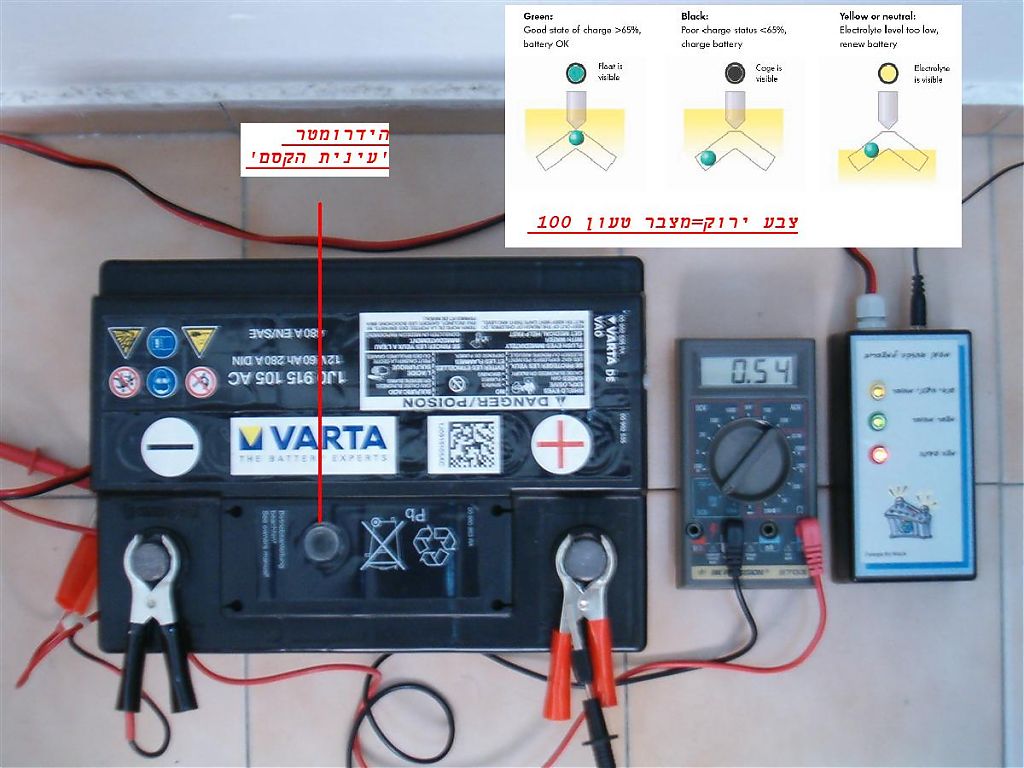

קיבלת תשובה מה זה הידרומטר אבל במצברים ההידרומטר עובד קצת בצורה שונה.
ראשית הצבעים שניתן לראות דרך 'עינית הקסם' מצביעים על מצב הטעינה של המצבר , צירפתי לך קובץ עם הסבר וצילום של המצבר המותקן ברכב שלי אחרי פריקה עמוקה (מתוכננת) של המצבר וניתן לראות את הצבע בעינית שהוא שחור.
ירוק=מצבר תקין
שקוף/צהוב=מצבר גמור ויש להחליפו (למעשה ההידרומטר מצביע שלמעשה רמת האלקטורליט נמוכה)
כיצד עובד ההידרומטר במצברים אני הסביר בפעם הבאה.
