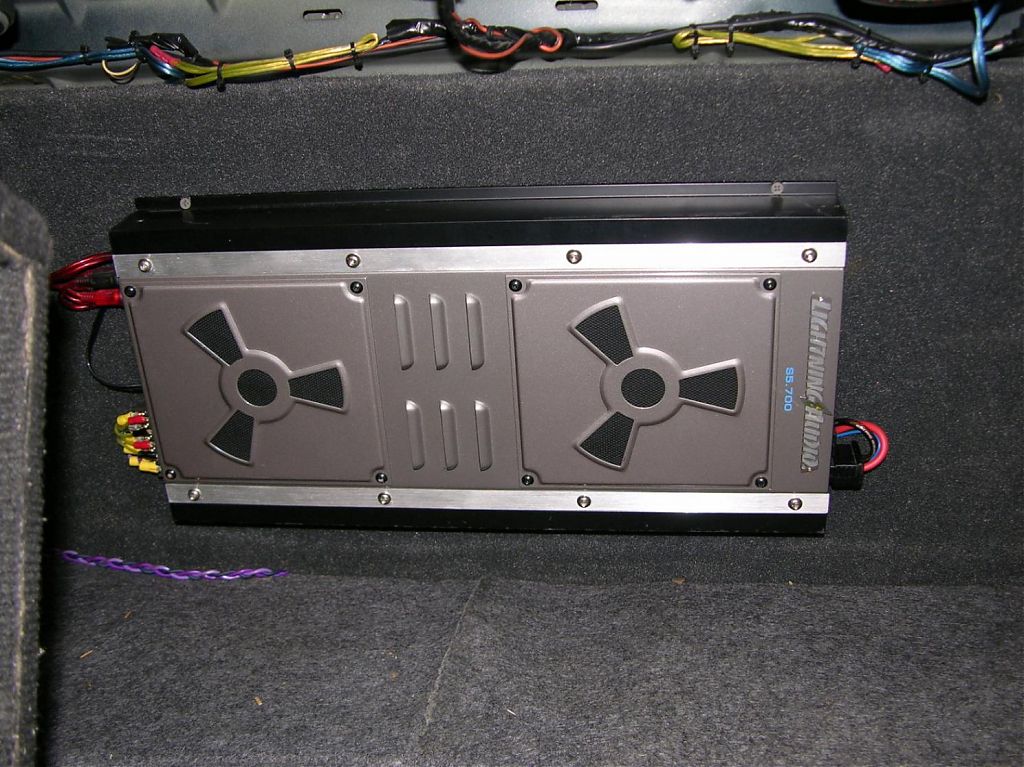

יש לי בעיה אם המגבר שלי באוטו שהוא
אחרי 5-10 דקות של מוסיקה פתאום אני לא שומע כלום במערכת אבל הדיסק ממשיך לנגן
{אני רואה שהדקות ממשיכות לרוץ}
אחרי רבע שעה אם אני יפעיל שוב אז אני יוכל לישמוע מוסיקה עוד 5-10 דקות ואז זה יקפוץ
אין מצב שהמגבר שרוף נכון ?
ואם לא שרוף אז למישהו יש השארה מה זה יכול להיות
תודה רבה ושבוע טוב

פרוטקשיין = הינו מצב הגנה של המגבר כאשר ישנו עומס עקב חום או עומס אחר על מגבר יש מנגנון בפנים שמזהה את העומס וגורם למגבר לכבות אותו לכמה שניות או יותר כדי להגן עליו ולתת לו לפרוק את עומס בצורה כזאת או אחרת, מגברים שנכנסים לפרוטקשיין עקב חום יש הרבה בארץ מכייון שרוב המכוניות תא המטען סגור לחלוטין (כדוגמא רכב 4 דלתות) ולכן יש פחות איוורור וכמובן שתוסיף עוד את כל השטויות שיש בתא המטען ששמים ואת הוויליום שבו אתה שומע ווואלה הנה נוסחא לקבלת חום בתא המטען ולגרימת המגבר להכנס למצב הגנה... בד"כ מגברים שדורשים מאוורר או איוורור יותר רציני אלו מגברים ברמה נמוכה עקב העומס שהם יכולים ספוג.
לגבי מי שאמר לך שהמגבר שלך נותן 370WRMS בפיקים טועה לחלוטין ולא הייתי מסתמך עליו.
מגבר יכול לספק לך כמות עוצמה בתחום של עוצמ חשמל מסויימת מה הכוונה כאשר מגבר מקבל 12.2V מהמצבר הוא יכול לספק 50WRMS כאשר אתה נותן למגבר במתח הכניסה שלו יותר עוצמה כלומר תעלה את הספק החשמל ברכב מ12.2V ל13V או ל14.4V שזה המצב שהינו רוצים להגיע בעצם תגרום למתחה היציאה לרמקולים לעלות גם מ50WRMS ל90WRMS למשל תלוי במגבר, לכן ישנם לפעמים במערכת החשמל שלך מספקת 13V ולפעמים 12.2V ולכן יש ירידה בעוצמה ועליה לפעמים, לא ממש ניתן להרגשה, אפשר לכנות אתה מצב הזה כפיק כמכת חשמל רגעית (עליה במתח רגעית).

זה התחיל רק בזמן האחרון?
כמה זמן המגבר מותקן?
יש סיכוי שהסאב מנגן בעיוות?
על כמה בוררי עוצמת כניסה (GAIN ) פתוח?
רק בווליום גבוה הבעיה מתחילה או גם בווליום נמוך?
לפותח התר'ד יש לך מגבר ברמה די גבוה וטובה המגבר הוא של LIGHTING AUDIO מסדרת STRIKE הישנה 5 ערוצים סה"כ 750W, מגבר עם נתונים נמוכים אך כמו חברת האם של LIGHTING AUDIO (שייכת לROCKFORD) המגבר הנ"ל הוא UNDERRATED ההספקים המוצהרים הינם ההספקים האמיתיים הוא די חזק לעומת הנתונים שלו... אני מציע לך לבדוק חיבורים מהמצבר למגבר כולל מינוס, בנוסף צריך לראות שחוברו נכון האלמנטים שברכב ביציאות של המגבר. המגבר הזה לא אמור להתחמם מהר..
לי זה נשמע כמו בעיה של חום.
למגברים מבית רוקפור יש בד"כ גלאי חום שחותך את המגבר כשטמפ" הסביבה והמגבר מגיעים לסף כל שהוא.
אם המגבר נמצא באזור סגור או מכוסה ע"י בד או נמצא בתא המנוע או סביבה חמה אחרת זה עלול לקרות.
