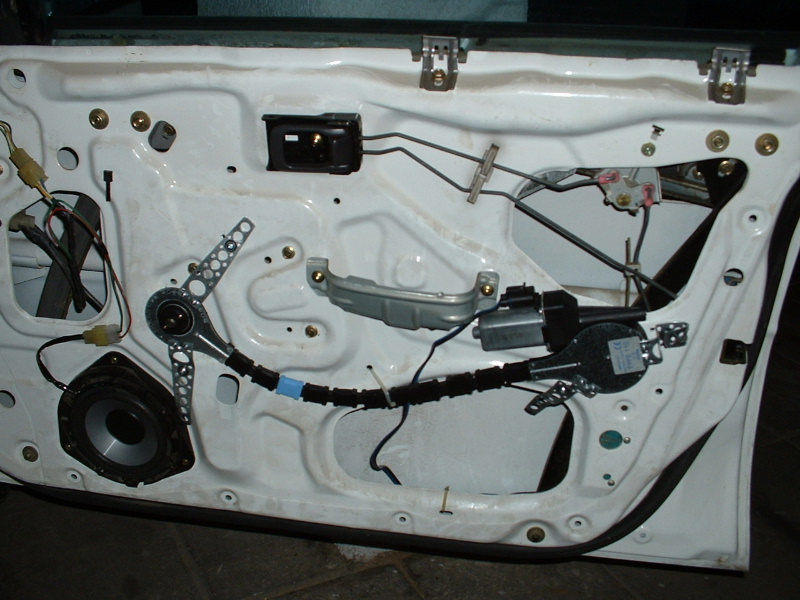

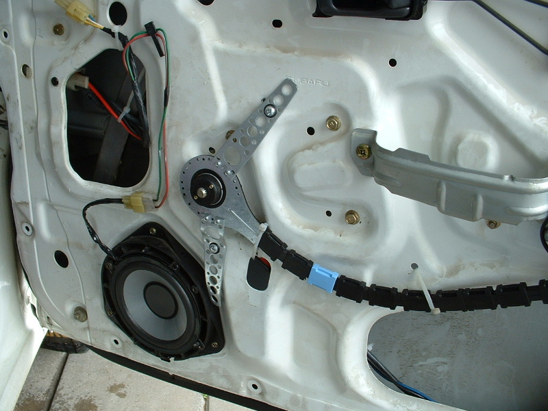

אני התקנתי פעם זוג חלונות חשמל בגרנד-לאונה שהיתה לי (LX).
ההתקנה היתה יחסית קלה אבל היה מעט קושי למקם את המנוע של המנגנון האוניברסלי מפאת גודלו ואופי המבנה של דיפון הדלת.
העסק עבד אצלי שנה ללא שום בעיות מיוחדות (למעט חוט אחד שקיצר עקב סלילה לא ראויה) ואז נמכר הרכב.
את 2 המתגים מיקמתי על המסגרת של הלוח שעונים מצד ימין למטה (היכן שקיימים 2 חורים מלבניים סגורים בחיפוי פלסטיק שניתן להסרה)
