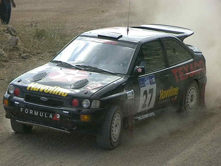

מוטי הוספתי לך תמונות של המכסה מבחוץ אבל ציירתי איפה נמצא כל דבר.
"ומותר האדם מן הבהמה - אין, כי הכל הבל"
מוטי מחכה לתשובתך איך לבצע את הפתחים אני מחר הולך לפחח שעושה לי את העבודה והייתי רוצה את חוות דעתך איפה למקם אותם ואיך לעשות אותם בצורה הכי יעילה שיפיקו את המקסימום יעילות

עם המון המון כבוד למוטי ידידי , אין הכרח בעצתו, פשוט תעתיק את המיקום מאסקורט קוזוורט שלפחות ויזואלית, נראית כמו ה RS שלך.
עצתי לך, למען זרימה אופטימלית ומראה מקורי, פשוט תשתמש בפתחי האיורור המקוריים של הקוזוורט.

בסה"כ המיקום של הפתחים כפי שציירתי אותם זהה למדי למיקום שפורד בחרה לפתחים ככה שאין שום סתירה בין הדברים :-).
לגבי צורת הפתחים - עניין של טעם, אני לא אוהב את הפתח שנראה כמו ביצה ואם כבר חייבים להשתמש באלו שפורד עיצבה אז הפתחים של ה-RS Turbo מהדור שלפני נראים יותר טוב לטעמי.
בכל מקרה, עם כל הכבוד לקוסמטיקה מבית פורד, לטעמי האישי פתחים כמו אלו שציירתי אני ושניתן לראות על מכסה המנוע של המיאטה שלי נראים פי מאה יותר Bad ass.
יש גם סיכוי טוב שהם יותר יעילים בפינוי החום אבל מכיוון שאין לנו היכולת למדוד נתוני זרימה לא נלך על זה לרבנות.
