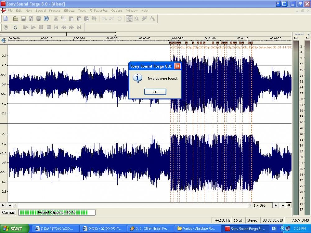

1. ברגע שאני עושה NORMALIZE לקובץ ושומר אותו, אני בודק עוד פעם והקליפינג לא נעלמים - למה? מה עושים בדיוק שם?.
2. האם יש עוד תוכנות יותר פשוטות להפעלה בכדי להסיר את הפיקים האלה?
3. אם כן, אז אולי יש תוכנה שניתן לפתוח ולשנות יותר מקובץ אחד בבת אחת, כלומר לסמן איזה 10 קבצים ויאלה -NORMALIZE ?
תודה מראש.

צריך להוריד די בי לבדוק עד שלא תקבל TRACK בלי CLIPPING... תחפש בתוכנה.
Process - Volume
תוריד ווליום קצת. יש כל מיני טכניקות, צריך לראות לפי המקסימום, מה הקליפינג הכי גבוה, למשל כתוב לך 5.2 באדום, צריך להוריד ב2.5. כל מיני כאלה שיטות.
או קיי , תודה על התגובה.

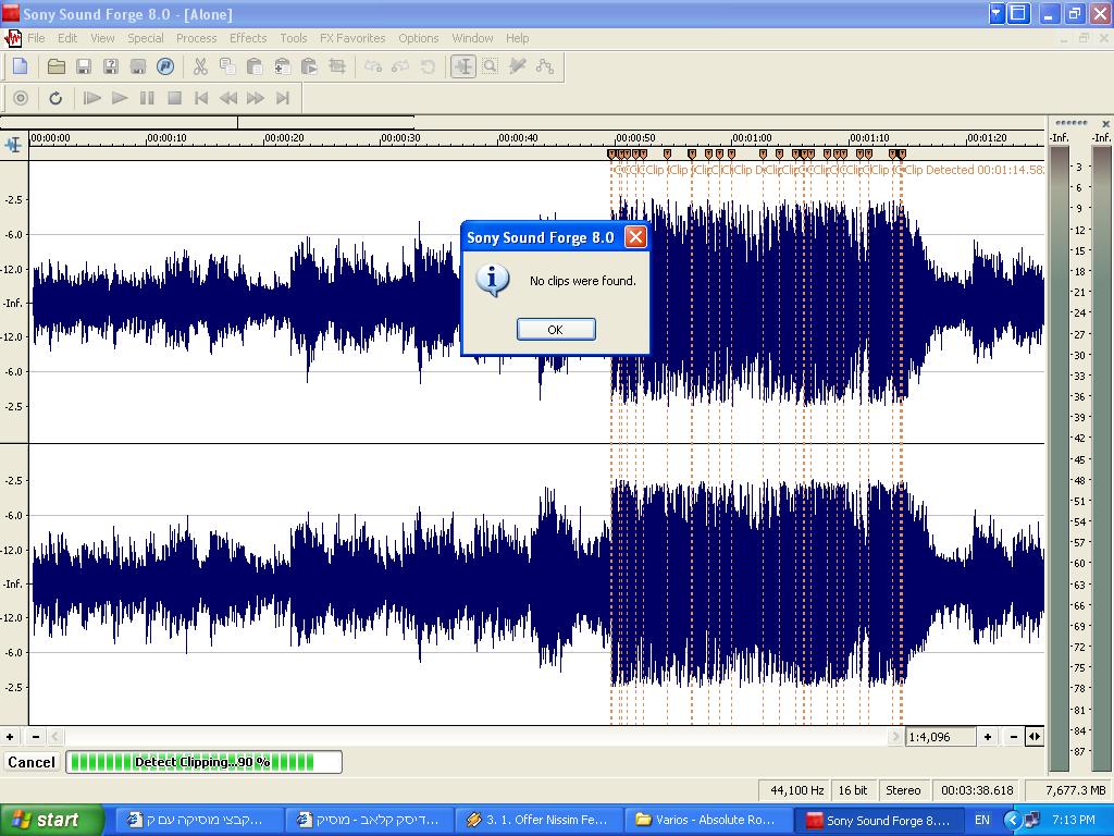

עשיתי את זה הורדתי את הווליום ב 2.5, שמרתי את הקובץ החדש, פתחתי אותו עןד פעם ועשיתי בדיקת קליפינג, עכשיו הוא מראה על הגרף את הקליפינג אבל רושם ו"קליפינג לא נמצא".
מה זה אמור להביע?
מצורפת תמונה לדוגמה.

סה"כ כל מה שאתם עושים זה לא להוריד את הקטימה מהשירים
אלא מנמיכים את הווליום של הקטימה
העיוות עדיין מתבצע , אבל בווליום נמוך יותר
זה הכל.

אין פתרון קסם לבעיה הזו , כי מה שאתה מוריד הוא העותק הראשון של הקובץ
זה כמו שתנסה להחזיר את הקובץ ל WAV
אלא אם כן תעשה הקלטה אנלוגית מחודשת [שגם אז תצא די גרועה]
אין לך איך להמנע מהעניין
