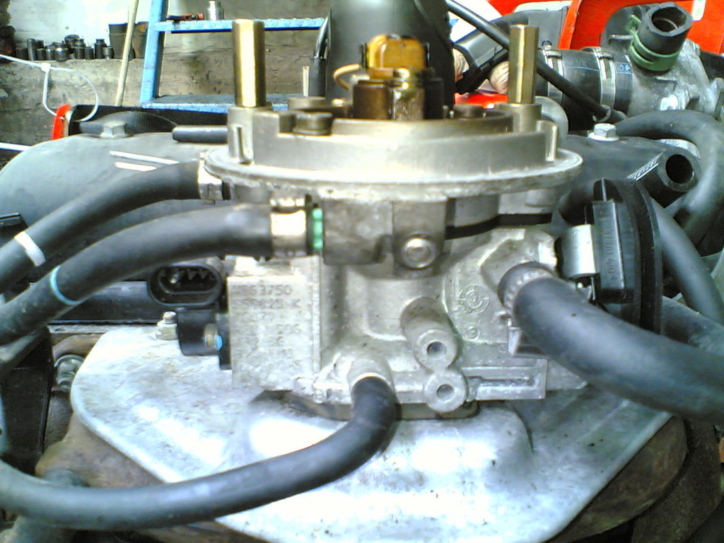

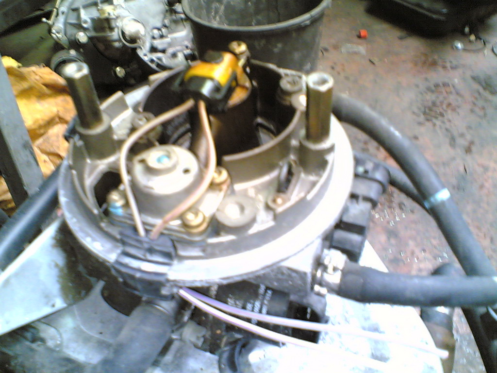

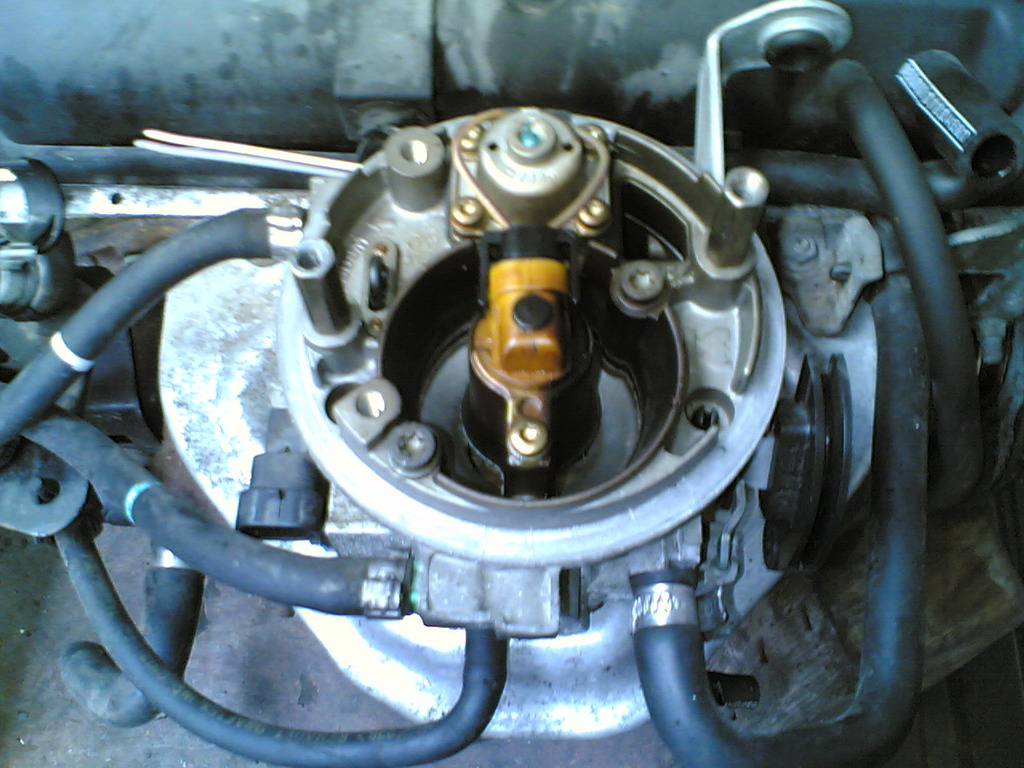

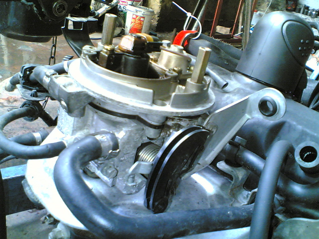

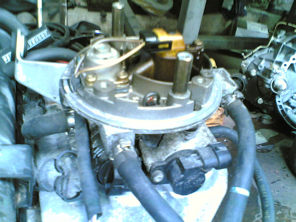

אהלן, היום בקרתי אצל חבר שלי במוסך וראיתי שהוא מתקין מנוע לרנו 5 בהתחלה ניראה לי ממש מוזר המנוע אך אחרי סריקה קטנה נדהמתי לראות מנוע לרנו 5 (8 שסתומים שרשרת) חדש (לא ממש רק שנת 2000) הוא הסביר לי שהמנוע הגיע מיבאו מצרפת ומותקן בקליאו(לא ממש הבנתי האיזה בידיוק הרי מנוע הזה ירד מתוצרת עוד משנת 92') טוב אמרתי בקנאות והמשכתי להתעניין על המונע, לאחר עיון קצר יותר הבחנתי שהמנוע הוא לא קרבורטור אלה הזרקה חד נקודתית(ממש מעניין), הוא הסביר לי שבעל האוטו לא רוצה הזרקה אלה קרבורטור וההזרקה אני יכול לקחת אותה. טוב מפה מתחילה השאלה ועזרה של מי שיכול לעזור לי בפרוייקט "התקנת הזרקה ברנו 5" אז ככה יש לי מזרק תוצרת WEBER ,חיישן התנעה קרה, וסעפת יניקה ופליטה. לפי הידע שלי, חסר לי חשוב מכל זה מחשב הזרקה!
מיהו מהו ואיפה אני יכול למצוא אותו?
ואיך אני מתקין את כל הסבתוכה הזאת?!!!
תודה על העזרה לעוזרים!!! ויש תמונות שסלבה יפרסם בהקדם!
