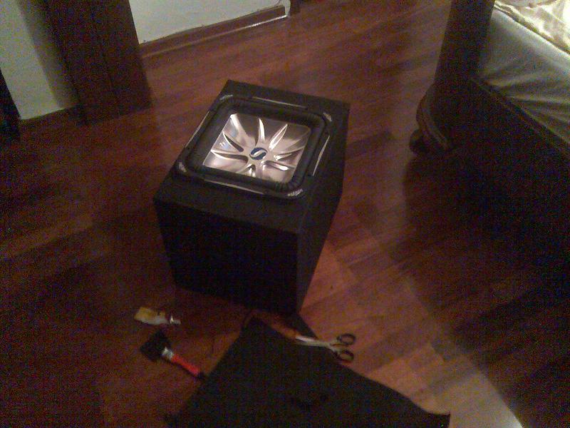

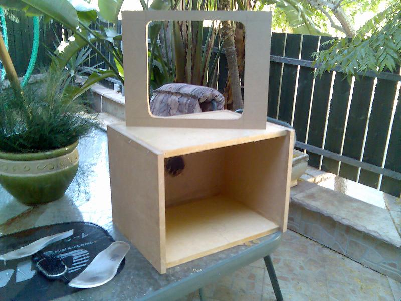

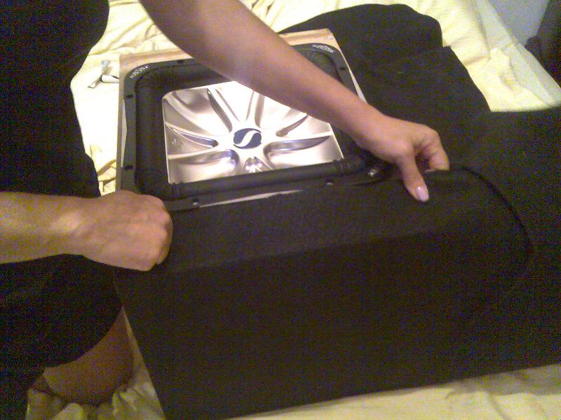

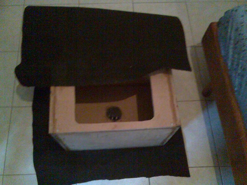

בניתי תיבה לאל 7 שלי
(ד"א תגידו לי תתחדש :))
אטומה 50 ליטר
מחומר MDF
ויש לי עוד שאלה על הדרך.. האם סיליקון שקוף
מספיק בשביל אטימת התיבה?
והינה התמונות...
אם למישהו יש שאלות או הערות אני אשמח לענות בכיף..
(בתמונה הימנית הפלטה נראת בחוץ כי עוד לא הרכבתי אותה)
מה דעתכם ?

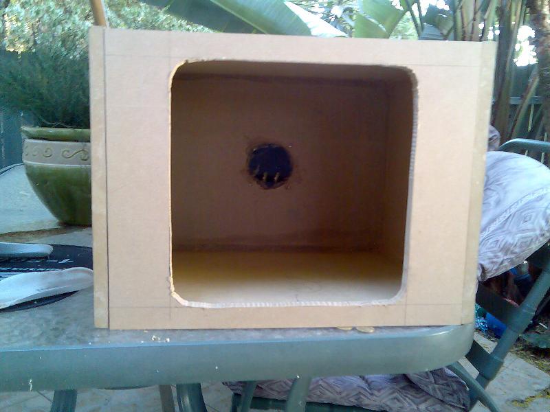

אני מקווה שה MDF ב עובי 19 מ"מ ולא פחות. ואם כבר מדברים על עובי - אז אתה עושה את הטעות שגם אני עשיתי, הצלע הקדמי (זה עם החור) איפה שיושב הסאב צריך להיות יותר עבה מכל הצלעות, לדוגמה עם אצלך הכל 19 אז הקדמית צריכה להיות 25 מ"מ.
חוץ מזה נראת עבודה יפה ונקיה - תתחדש.
בברכה.
בוריס.
זו לא טעות, הכל עשית נכון, אבל אומרים שמומלץ לעשות את הדופן הקדמית (איפה שיושב הסאב) יותר עבה מכל הצלעות האחרות.
אבל לא נורא, גם ככה יצא פצצה, וגם אצלי כשבניתי את התיבה לא עשיתי את הדופן יותר עבה והסאב נשמע מצויין גם ככה.
בברכה.
בוריס.

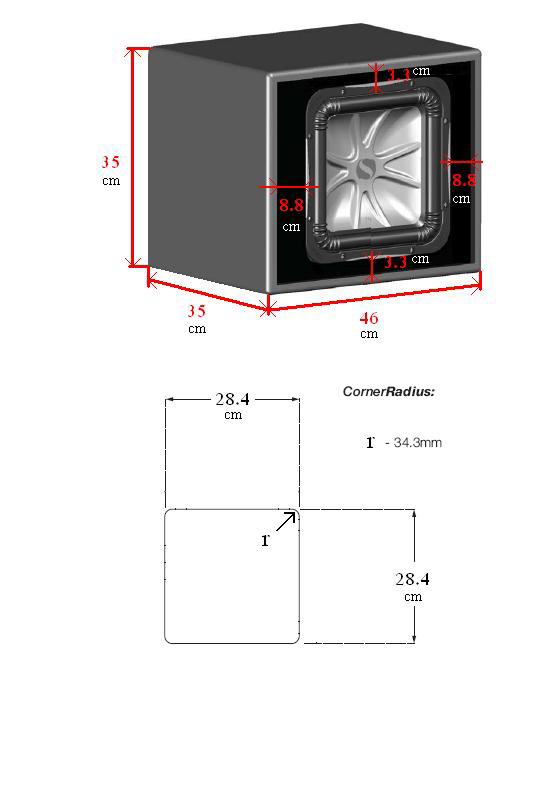

אני אגיד לך איפה הטעות שלך,אתה לא התחשבת בעווי של העץ בתיבה הזו! אני תיכננתי את התיבה הזו והמידות שיש שם זה ללא התחשבות בעווי של העץ,כשאני עשיתי את התיבה אז אני כן היתחשבתי במידות.
תעשה בדיקה,תיקח מטר ותמדות את התיבה מבפנים ותעשה כפל גובהXרוחבXאורך ואז תראה שהתוצאה שתקבל לא תיהיה לא קרובה ל 50 ליטר ביכלל.
זה כמו שחסידה תבלע צפרדע, תכניס אחרי זה את המקור שלה לת$ת ולצפרדע תיהיה סירקולצייה, כך החסידה לא תיהיה רעבה לעולם.
רציתי תיבה אטומה ומצאתי נתונים של קיקר ועשיתי..
שמעתי את הסאב בתיבה הזאת של חבר וזה נשמע לי מצויין!
ומישהו יכול לענות לי אם סיליקון מספיק בשביל לאטום ?
תתחדש, עשית עבודה יפה ומדוייקת!
19 מ"מ בהחלט מספיק גם מקדימה, אין לך שם שטח פנים גדול.
כמובן שיש למדוד את שטח פנים התיבה ולתכנן בהתאם, הנדסה של כיתה ה'.
באמת התכנון נראה קצת שגוי, הרבה עושים את הטעות הזאתי
צריך לקחת בערך כ-2 ס"מ טווח של העובי של ה"קירות".
דבר שני אם אני לא טועה בשביל l7 סיליקון לבד כבר לא מספיק, תוסיף כמה ברגים.
חוצמזה התיבה נראית ממש מקצועית אסטתית ויפה.

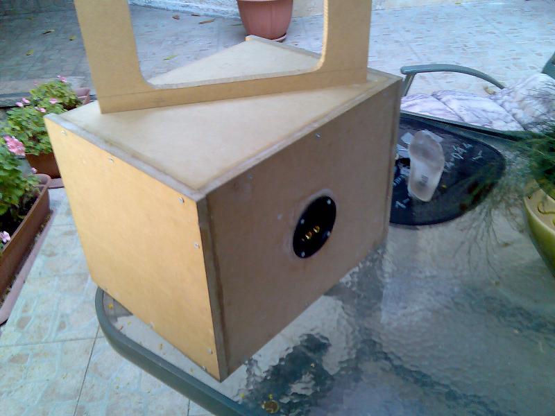

היי נדב.. שמתי גם ברגים אם תשים לב טוב בתמונות בהתחלה
רק רציתי לשאול מה הכי טוב לאטום את התיבה לגמרי אבל נראה שזה עוזר
הסאב נשמע ממש ממש טוב בתיבה
