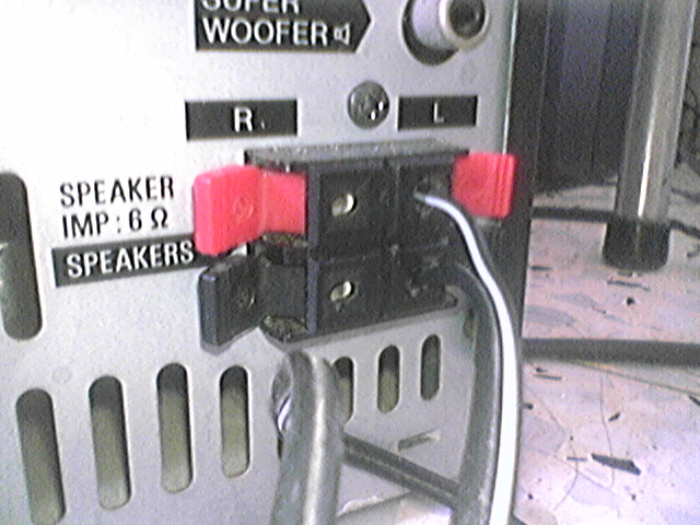

לאחר סידור קל נמצאה אצלי מערכת של איווה נחמדה אך קיימת בעיה קטנה.
בחיבור של צמת החוטים של הרמקול לתושבת שלו בהד יוניט ותפיסתו ע"י הקליפס הרמקול לא עובד , אך בדקתי בכניסה השניה אך פלא בפלא הרמקול עובד כאילו כרגע נתלש הרמקול מהניילון אשר כיסה אותו.
יש לציין שלאחר משחק קל עם החוטים יש קול אך אם מגבירים את העוצמה או טיפה הצמת חוטים זזה למרות שהיא תפוסה ע"י הקליפס נשמעת דממה.
למישהו יש מושג איך מסדרים דבר כזה ?
אני מוסיף תמונה של החלק הבעייתי (צולם בעזרת הטלפון הנייד)
אולי החוט דק מידי. תעשה אותו על כפול אולי זה יתפוס
חוצמזה אתה בטוח שהשחור עם הפס הלבן זה + ?
ניסיתי לבדוק עם "תערובת" החוטים דלה מידי אך לא זאת הבעיה , בנוגע ל + , חיובי.
מה זה משנה :-D ?
כל זמן ששומרים שהחוט שיוצא מהאדום מגיע לטרמינל האדום ברמקול ולהפך אין בעיה. הרי החוטים עצמם זהים....
כמו כן ברצוני להוסיף שכרגע אני מצליח איכשהו לשמוע איתם, אך תזוזה קטנה של צמת החוטים של הרמקול ולא שומעים כלום .
קח קצת אלכוהול מאמא עם קיסם אוזניים ותכניס לתוך החיבור, אחרי זה תנסה לעשות פוווווו פנימה.
כלום , הרמקול עכשיו בכלל לא מגיב לתנועות של החוטים.
בנוסף נראה לי תהיה בעיה להשיג חלק של מערכת ישנה , מצד שני חבל לזרוק מערכת כזאת.
שרשור שלם על בעיית חיבורים?!?!?
נקה את החיבורים טוב טוב, אם צריך - פתח את המערכת ותעבור על הלחמות ובא לציון גואל.
