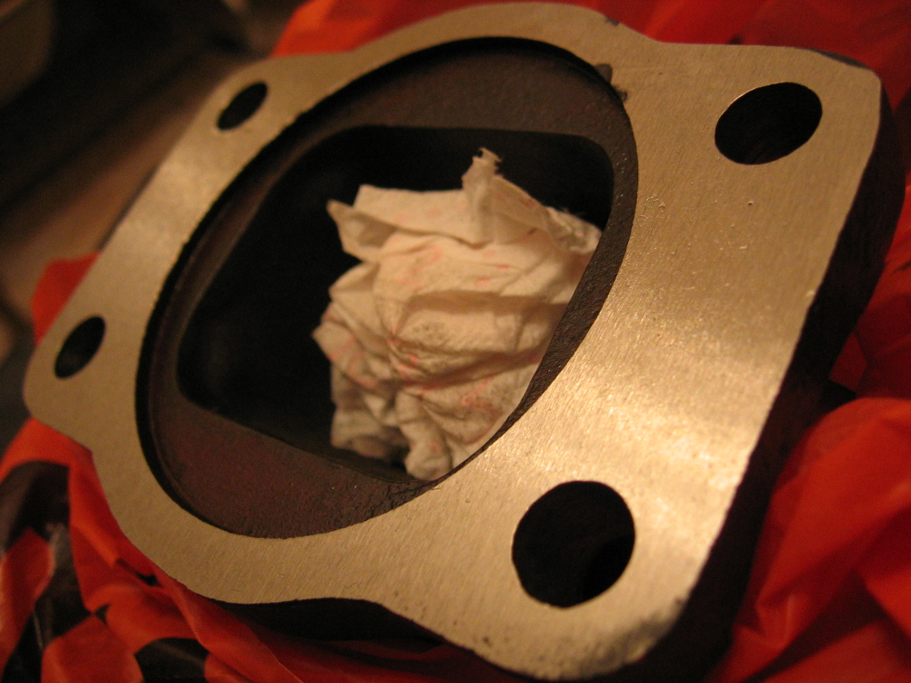

יש לי טורבו שצריך יישור שטח בפלאנג' שמתחבר לסעפת. האם מישהו מכיר בעל מקצוע AKA "משפץ ראשים" שיכול לעשות שטח ליציקת ברזל? (איזור המרכז)
היתי אצל המשפץ בחולון והוא אמר שאינו מסוגל לבצע....(כנראה שהוא פוחד להרוס את הלהב של הכרסומת?)

שלום רפי... אני לא צריך בהכרח משפץ מגדשים. אלא מישהו שיש לו כרסומת ולא פוחד ליישר יציקה.

למעשה כל בית מלאכה יכול לעשות את זה אבל צריך משחזת שטחים ולא כרסומת. אתה צריך להוריד כמה מאיות ולא כמה עשיריות כי זה ישנה את צורת ההאוזינג של הטורבו. נסה לדבר עם נידקו ברמלה ואולי הוא יסכים לעשות את זה.
לגבי החרט שפחד לגעת ביציקה הוא כנראה פחד כי הוא לא יודע מה זה. לישר יציקה יותר קל מלישר אלומיניום בגלל בהקשיחות הגבוהה יותר (לא צריך לפפחד מכיפוף בגלל הדפינה).

ידוע לי שכמעט כל בית מלאכה יכול לעשות את העבודה... אבל ה"שטח" שאני רוצה לעשות לטורבו הוא ע"מ להעלים מדרגה... (משהו כמו 2 מ"מ)
יותר מאוחר אעלה תמונהו שתוכלו להבין על מה אני מדבר.

2 מ"מ זה די הרבה ועלול לשנות את תפקוד הטורבו. כל כרסם קונבנציונאלי יוריד את זה בשבב אחד. חפש בדפי זהב בית מלאכה לעיבוד שבבי באיזורך.

אני לא חושב שה2 מ"מ האלו ישפיעו על פעולת הטורבו. חוץ מזה שאולי (אולי) יחלישו במקצת את הפלנג'.
בעקרון אני צריך להוריד את הקנט שבתמונה לגמריי בכדי שיתאים לסעפת שלי מבלי לדלוף.

אם אתה מיתכוו ל 2 מ"מ למה שסימנתי,
אז אין צורך כלל לכרסם זאת.
יש להניח אטם/סתם בין הטורבו לסעפת.
לחזק את הברגים לפי המידה הרצויה .
על מנת להיות בטוח שלא בורחים גזים , התז על החיבור של הטורבו /סעפת מי סבון (כאשר המנוע מונע כמובן).
באם ישנם בועות מבעבעות אזי הסתם /אטם לא טוב .
