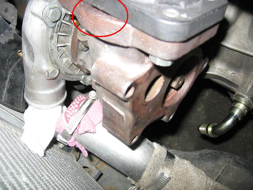

אני חשבתי שאתה מדבר על החיבור בין שני חלקי הבית של הטורבינה. כאן בכלל אין בעיה.
קח פלטת קלינגריט וסיליקון עמיד בחום ואתה מסודר. ניתן גם להשתמש VITON שהוא גומי שעמיד ב200 מעלות ופשוט לקחת פלטה קצת עבה.
תעלה צילום של הצד השני, אולי ניתן לתפוס אותו על מחרטה.

שלום מאיר... ה"מכה" שאתה רואה שם זה לכלוך.
אולי לפי התמונות הבאות תבינו יותר טוב למה אני מתכוון :D

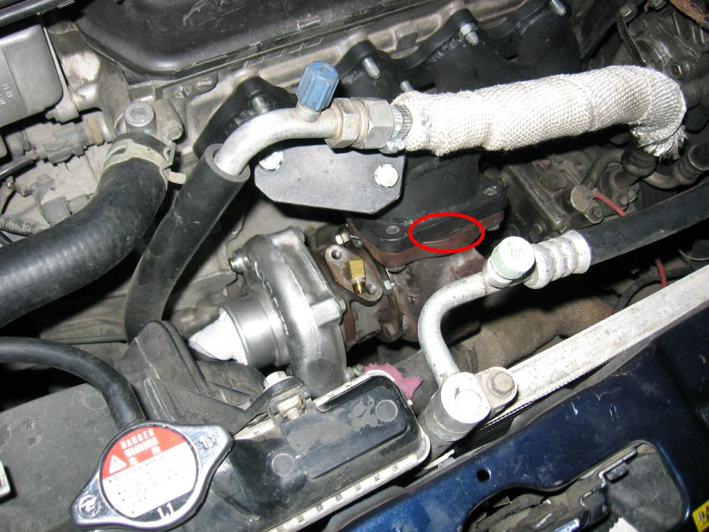

עכשיו זה הרבה יותר ברור.
אם אני מצליח לזהות נכון הבעיה היא לא פלאנג' עקום אלא שקוטר המדרגה יותר גדול מהפלאנג' הנגדי. אם זה באמת המצב לך לחרט עם פלטת אלומיניום בעובי 5 מ"מ ובמידה של הפלאנג' של המגדש ושיחרוט לך חור בקוטר החור בסעפת היניקה עם מדרגה בגובה מילמטר בקוטר המגרעת במגדש. קדח את הפלטה לפי חורי הברגיןם בנמגדש, אטום את השטח בין המגדש לפלטה ובין הפלטה לסעפת ופתרת את הבעיה יותר זול ויותר טוב מאשר כרסום השטח.

איך זה היתעקם ככה???
אתה חייב כאן כירסום\חריטה .
לא יעזור לך אפילו סתם עבה. (מה שגם לא מעשי).
בהצלחה.

זה לא התעקם. פשוט הטורבו לא בנוי ב 100 אחוז לפלנג' הזה של הסעפת.
בקשר לפתרון של שי.
בעקרון זה יכול לעבוד... אבל פתרון דיי חוראני (בלי להעליב) אם אני יחליט להכניס עוד פלטה בין 2 הפלאנג'ים יהיה יותר סיכוי לדליפה. מה גם שלא קל להשיג אטם לT3 בארץ...

היום עשיתי את השטח אצל חרט באיזור התעשייה חולון. לקח לי 180 ש"ח....
ככה זה ניראה עכשיו:-) BLING BLING !!
