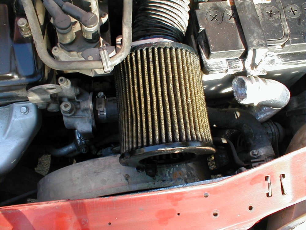

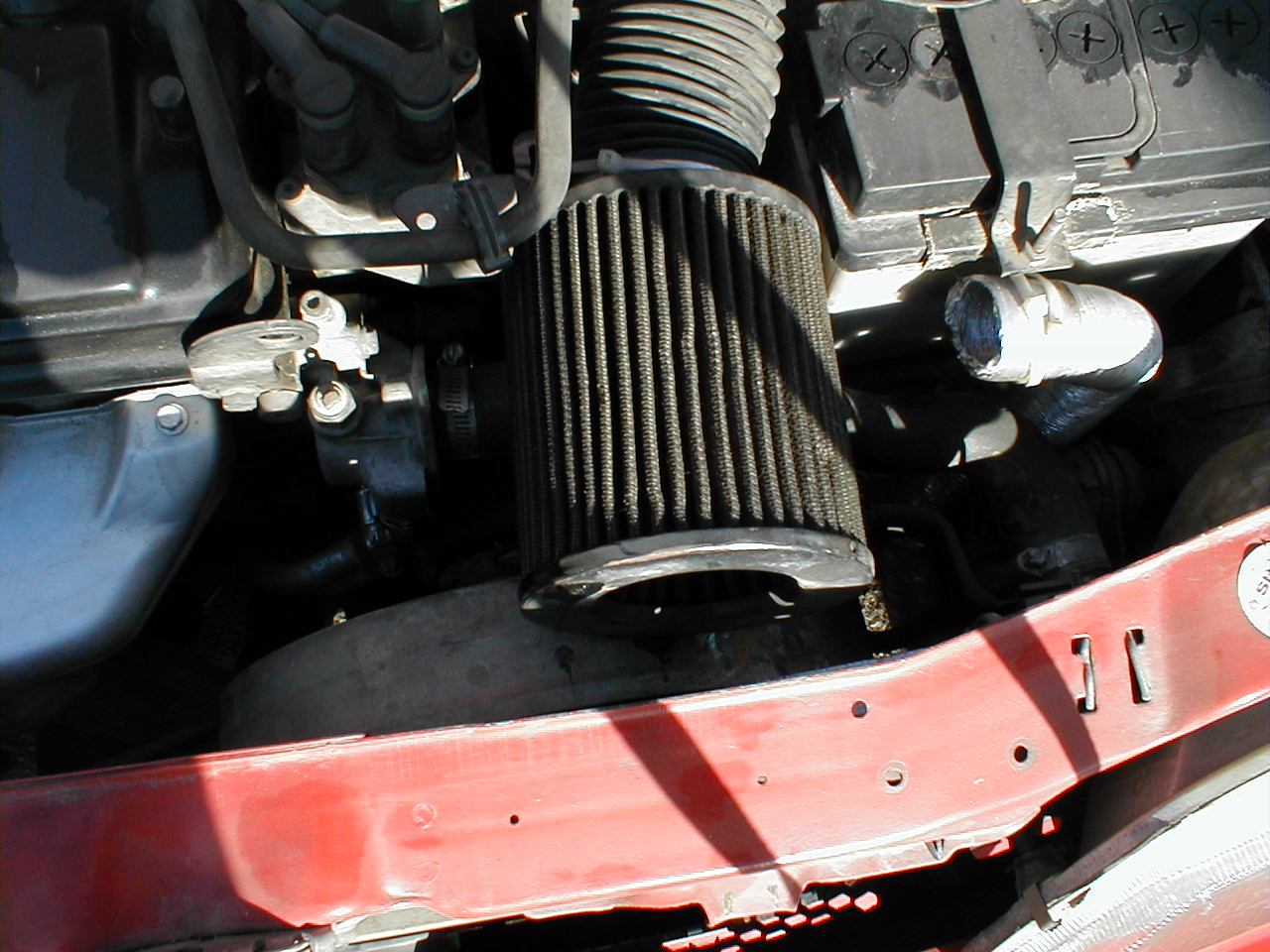

לאחר שעשיתי ניקיון יסודי לראלי החלטתי גם לנקות את הפילטר שהתחיל להיראות כמו איתיופי מצוי ( בלי להעליב ) .
1. לוקחים דלי מים חמים
2. שופכים לשם אבקת כביסה או טבלית כביסה
3. מכניסים את הפילטר
4. נותנים לו לשחות קצת
5. לאחר שמוציאים אותו שוטפים אותו בעדינות מרובה עם מים
6. נותנים לו להתייבש

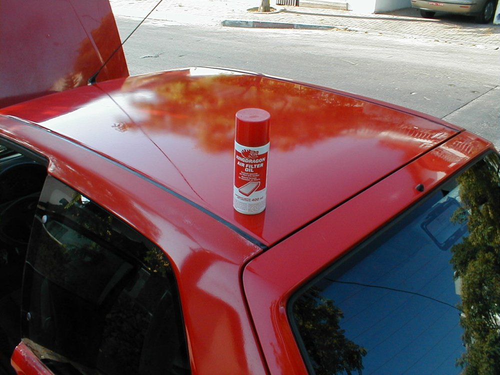

7. משמנים אותו עם שמן יעודי ...!!!
8. שמים ברכב ויאללה לנסוע .
ראה תמונות .

אלי אני ניסיתי את שיטת הניקוי באמצעות אבקת כביסה בפילטר ספוגי באופנוע שטח ומצאתי שהפילטר נוקה פחות טוב משמעותית מחומר ניקוי ייעודי יתכן שבכותנה זה אחרת.
קבל :mm_yeah: על הניקוי חשוב לדעתי לחזור על התהליך כל 5K ק"מ ויותר חשוב מזה לבדוק אחת לשבוע שאין שום קרעים או פגיעה במעטפת החיצונית של הפילטר

דבר ראשון לא נראה שהוא התכווץ , זאת כבר הפעם השנייה שאני עושה את זה והוא לא קטן יותר ...
ולגבי האבקת כביסה , עם פילטר כותנה האבקה עובדת מצויין ומנקה אותו לגמרי , כמו חדש .
על פי ניסיוני אין בעיה לעשות את זה עם האבקה , זה מתנקה מצויין ולא נתקלתי בשום בעיית התכווצות ( כמו שג'ורג אמר " The Shrink Factor " ).

לא ממש רעיון טוב.
לדעתי עדיף לנקות אותו by the book, כמומלץ ע"י היצרן עצמו:
הזרמת מים מחלקו הפנימי של המסנן כך שיעברו החוצה.
טבילה כזו עלול רק לפזר את הלכלוך בתוך הכותנה.
ב-K&N שהיה לי ניקיתי כך והמסנן יצא *חדש*.
חוצמזה, סחתיין על הצילומים והתהליך.

אלי, אם תוכל להסביר לי חלק מסויים:
לשמן את הפילטר, מה זה אומר ?
להשפריץ עליו שמן ?
איך עושים ? פשוט משפריצים ?? ,
אחרי שהוא ספוג בשמן , לא ידבקו אליו כל מיני דברים ? צריך לתת לזה להתייבש?

לשמן כמו שאמרתי זה שימון בשמן יעודי לפילטר המסויים , השמן נועד להגן למנוע מחלקיקים קטנים להכנס לפילטר ולהגן על הכותנה .
אכן משפריצים , לאחר מכן מחכים קצת שהפילטר לא יתטפטף משמן ויתייבש קצת ומחברים אותו .
