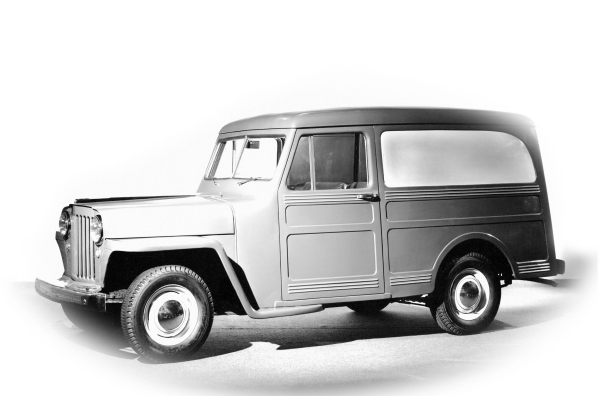

האם משהו יכול לתת מידע לגבי דגמים / מנועים לטנדרים סגורים של וויליס
כמו בתמונה וכמובן האם יש דגם 4X4 כמו בתמונה הצורפת
ובמידה ואני מעוניין לקנות אחד כזה מה מומלץ לבדוק.
לויליס היו 4 סוגי מנועים:
1. ראש שטוח, L head, נקרא 226, ונפחו 226 קוביק אינטש.
2. שסתומים עיליים, 4 צילינדר, F head, נקרא f4-134 או הוריקן, ונפחו 134 קוביק אינטש.
3. שסתומים עיליים, 6 צילינדר, F head, נקרא 685 או סופר הוריקן, ונפחו 161 קוביק אינטש.
4. שסתומים עיליים o.h.c., נקרא 6-230 או טורנדו ונפחו 230 קוביק אינטש.
כן, יש גם 4X4, אם כי מרבית הסגורים כמו בתמונה שצירפת היו 4X2.
דגמים -יש:
station wagon - נוסעים, עם חלונות, 4X2, שני סוגי דלתות מאחור - לצדדים, ולמעלה ולמטה. כמדומני שלא יוצרו כאלו בארץ.
utility wagon - נוסעים, עם חלונות, 4X4, שני סוגי דלתות מאחור - לצדדים, ולמעלה ולמטה, בארץ יוצרו רק כאלו עם דלתות אחוריות נפתחות לצדדים.
panel delivery - יוצר גם בארץ וגם בארה"ב, סגור, כמו בתמונה שצירפת, גם 4X4 וגם 4X2.
truck - טנדר, רק 4X4
ויליס קומפקט טנדר - יוצר בארץ ולא בארה"ב. ולמעשה הוא טנדר משא אחוד (להבדיל מה-truck שהוא משא בלתי אחוד), על בסיס פנל דליברי שנחתך, וממנו יוצרו, כמדומני, רק 4X2. כיום ניתן למצוא כאלו גם 4X4 שעברו הסבה.

ועוד תוספת לשמיל - בדגמים המוקדמים (עד תחילת שנות ה-50 ועם השקת מנוע ה-F 134 ) - הותקן גם מנוע L-134 (מנוע שטוח בנפח 2199 סמ"ק עם כ- 60 כ"ס) כמו בדגמי ה-CJ-3A.
