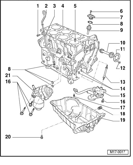

מצורף שרטוט של מנוע,ציין מה נשבר בעזרת השרטוט המצורף.

לפי הסירטוט שנתת זה מיספר 19 אבל לא מדוייק כלומר ניסדקה כל התחתית של ההברגה של הקרטר .
הבורג מיסתובב ומיסתובב ולא נינעל ועקב כך נוזל שמן.
