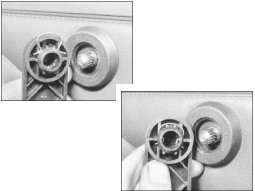

כדי לפרק את הדלת
נשארה לי רק הידית איך אני שולף אותה החוצה?
מדובר בפיאסטה מודל 96
תודה
יש לך כיסויי כזה שיושב על מרכז הידית איפה שהיא מחוברת לדלת
תוציא אותו ומאחוריו יש בורג

אז יש טבעת נעילה בצורת אומגה בין הידית לריפוד הדלת, על הציר של הידית. אפשר להיעזר ברצועת בד קטנה בישביל להוציא אותה.
בבקשה! הנה דוגמא למה שיש לך בידית,תנסה להוציא איכשהו את הקליפס בצורת אומגה.
לכל המעוניינים התמונה נלקחה מספר היינס של פיאט.

השיטה המהירה: הכנס פיסת בד בין הידית והריפוד, תפוס את הקצוות ב2 ידיים וסובב לימין ושמאל.
הקליפס יתפס בבד ויקפוץ החוצה., עובד 100%.
בין הידית לריפוד יש טבעת פלסטיק שמפרידה ביניהם
להעביר את הבד בין הידית לטבעת או בין הטבעת לידית ?
