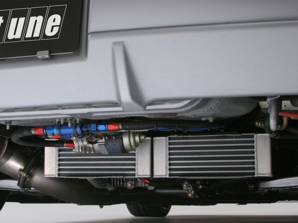

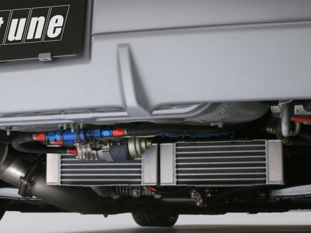

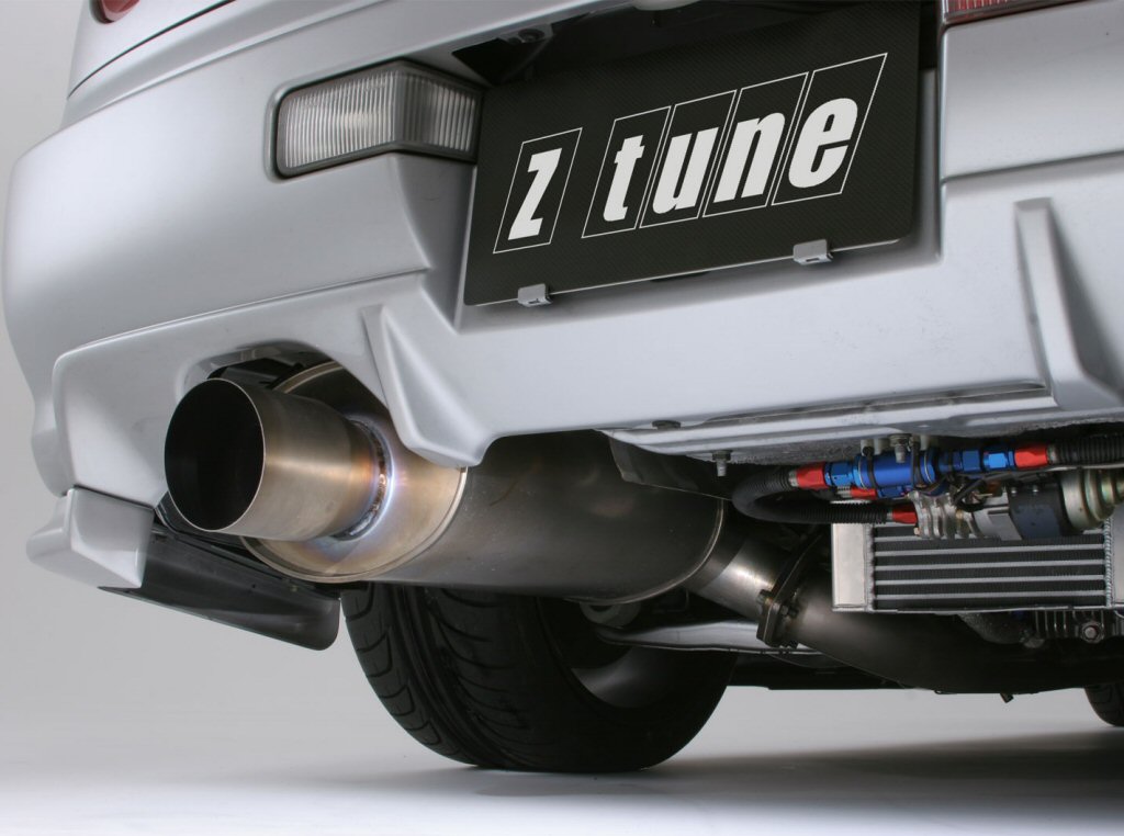

בזמן שהסתכלתי בתמונות של ה2005 Nissan Nismo Skyline GT-R Z-Tune החדשה, שמתי לב
שיש לה מאין רדיאטור כזה בחלק האחורי של האוטו , צמוד לאגזוז.
אז מה זה הרדיאטור הזה ומה התפקיד שלו?
ניחוש שלי - קולר שמן של הדיפרנציאל האחורי.
קולר חזרות דלק לא הייתי מעז לשים במיקום כזה...
אוקי תודה ishpuz
יש למישהו עוד השערה?
ניחוש מצויין אבל לא רק של הדיפרנציאל...
ציטוט מ AUTO EXPRESS
"For a car so highly tuned, it's pleasantly surprising that the Super Coppermix twin-plate clutch is almost as light as a stock clutch, providing smooth gearchanges through the six-speed Getrag 'box. The beefier low-down torque permits instant acceleration in any gear and makes pottering around town far less stressful than in the regular R34, even in sixth at 2000rpm. More evidence that the Z-tune is set up for flat-out abuse at track sessions, there are twin oil-coolers for the transmission and diff"
