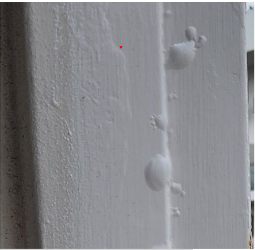

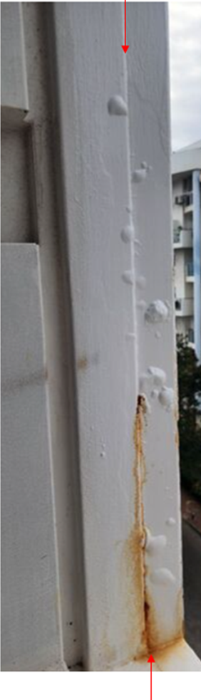

כל קיץ אני מנקה את המסגרת חלון מחלודה, וצובע עם המרייט, וכל חורף התופעה הזו חוזרת, הצבע מתנפח וחלודה נוצרת מתחתיו.
מה אני עושה לא בסדר?
בפעם האחרונה הסרתי ביסודיות כל צבע ישן עם משחזת זווית ומברשת גסה, ניקיתי כל זכר לחלודה, שמתי פריימר של רסטוליום, כי בהוראות של המרייט רשום שנדרש פריימר כאשר צובעים פח מגולוון, ואז צבעתי 2 שכבות של המרייט.
בגשם הראשון הצבע כבר התחיל להתנפח. וכעת זה ניראה כמו בתמונוה למטה. בתוך הבועות האלה כניראה יש מים (מנסיון של שנים קודמות)
מדוע זה קורה ואיך פותרים את זה אחת ולתמיד?

לי זה נראה שהמים חודרים ממקום גבוה יותר, בין אם פתח כלשהו או חוסר אטימה מבחוץ בחלק העליון, ופשוט "זורמים" בתפר שם (מהצד הפנימי) ומוצאים נקודות תורפה לצאת מהן.
גם אני חשבתי בכיוון הזה, אבל יש בועות שנוצרות ללא שום חיבור לתפר המדובר.. מה גם שניסיתי למלא את התפר הזה בחומר אטימה לכל האורך, זה לא שינה כלום

למים יכולת למצוא את הדרך 😉
או דרך סדקים/חורים אפילו מיקרונים או בין הצבע למתכת בכל זאת.
אני לא בטוח שהמקור לכניסת המים מאחור נגיש מאוד. זה עשוי להיות כאמור בחלק העליון בין המסגרת לקיר עצמו.
זה גם עשוי להיות ברמת הלחות/התעבות.
הייתי אולי מנסה להשתמש במצלמה תרמית לראות אם יש אזורים קרים במהלך גשם.

זה בוודאות מבפנים. לא משנה כמה תצבע זה יהיה כך.
אז מה הפתרון?

אין פתרון פשוט. אולי גגון כמו שהציעו פה, יקטין את חדירת המים לאזור.
האם זה רק אצלך בדירה או שיש עוד דירות עם אותה בעיה?

אני לא קרוב אפילו ללהיות מומחה או "מבין" אבל אנסה לעזור קצת.
הגדלתי את התמונה עד כמה שיכלתי.
ראיתי 2 דברים שיכולים לתת לפחות כיוון.
1) הרוב המוחלט של הבועות נמצאות על "קו תפר" ממה שאני מצליח להבין בין 2 קורות ברזל.
איטום טוב שלו אמור לעזור סביב 80% לדעתי. אני כרגע מתעלם מהחלודה שיש גם מבחוץ כי לא רואים מספיק טוב.
2) זה נראה כאילו יש קו מתאר של שכבה ישנה כלשהי, שמתוכה פשוט אין בועות (למעט אולי אחת אבל אני לא מצליח לראות מספיק טוב בתמונה). מהי אותה שכבה קודמת?
כל הבועות האלו מגיעות "ליד" השכבה הזו ו"מחוץ לה".
אני מקווה שזה לפחות ייתן כיוון כלשהו, מצטער שאני לא יכול לעזור יותר מזה.
אני הייתי מצלם גם את הקורה העליונה שמתחברת לקורה הזו, ומעלה לפה.
אולי זה יתן קצת יותר רקע.
אם זה היה קורה לי יש מצב טוב שהייתי מתארגן על קצף איטום, מנקה היטב את המסגרת מהכל, דוחף את הקצף הזה לכל מקום אפשרי, מנקה שוב את הברזל וצובע מעל זה. אם זה היה עוזר או לא, אני לא יודע אבל זה מה שהייתי מנסה כפתרון.
לפני 9 שעות, ברווז כתב:
אני מבין למה אתה אומר את זה, אבל כרונולוגית דווקא הבועות הראשונות הופיעו הרחק מקו התפר, אם תשים לב הבועות הממש גדולות לא צמודות אליו.
זה הצבע המקורי של המסגרת, מהמפעל. איפה שלא הופיע חלודה והצבע חזק, לא קילפתי אותו שלא לצורך.
אין שם מה לראות. שאר המסגרת, כלומר כל מה שמחוץ לפריים, נקי וללא חלודה\נפיחות
אז אולי הצבע שהשתמשת בו לא החומר הנכון לעבודה.
יש לך איך לברר מה הצבע שהמפעל השתמש בו?
אולי נקי אבל אולי גם יכול להראות מאיפה מים יכולים להיכנס. תפר קצת פתוח או משהו. בלי לראות יהיה לי קשה להוציא תובנות...
לגמרי במקרה אבא שלי ז"ל ניהל את מחלקת הצבע במפעל פלרז במשך שנים רבות.
מדובר בצבע בתנור שמן הסתם לא ניתן לצבוע איתו מחוץ למפעל.
