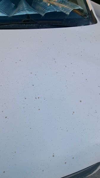

בבעלותי רכב ואופנוע ושניהם חנו מול אתר בנייה ברחוב. מלט מהאתר בנייה טפטף על הרכבים.
באופנוע בהתחלה לא הבנתי שזה מלט, גירדתי את הכתם מהמיכל דלק עם מגבון חומץ ונוצר לי חור בלכה. שאלתי את המוסך שלי מה עושים עם זה והוא אמר שעדיף לא לגעת בכלל. אחר כך חניתי באותו מקום והיו עוד טפטופים על האופנוע.
ברכב חשבתי שזה ירד בשטיפה ואז הם אמרו לי שם לפנות לחברת בנייה.
בחברת בנייה אמרו שישלחו עובד שישטוף את הרכבים עם חומר מיוחד. ראיתי אותם שוטפים רכבים של אנשים אחרים ברחוב הנחתי שזה משהו סטנדרטי.. הם עשו שטיפה כלשהי לאופנוע אבל אני רואה שנשאר פירורי מלט ועל הרכב אמרו שישלמו לי את המחיר של השטיפה שלו.
העלתי תמונה של החור בלכה של האופנוע ושל הטיפות מלט על הרכב. שני הרכבים יחסית ישנים (האופנוע בן 6 הרכב בן 11).
אני חושב שנגשתי לכל העניין הזה בתמימות. יש לי הרבה שאלות והייתי שמח אם מישהו פה שהיה בסיטואציה דומה בעבר ידע לענות:
- כמה טיפות בטון זה בכלל בעיה? מבדיקות בפורום עולה שאפשר להוריד אותן לבד עם מים מהשמשות ועם חומץ משאר הרכב.
- מה הפרוצדורה הנכונה במקרים כאלה - מה הייתי צריך לעשות?
- איפה/איך שוטפים טיפות בטון מרכבים ואופנועים וכמה זה עולה?
- חור בלכה: מה הפגיעה בערך של האופנוע אם יש חור בלכה? איך מתקנים את זה? יש לי דרך כלשהי לדרוש מהם תשלום על זה אחרי שגירדתי את המלט ואז הם ניסו לשטוף את האופנוע בעצמם?
תודה מראש לכל העונים.

אם נגרם נזק לצבע אז צריך לעשות תיקון נקודתי עם צבע תואם מקור.
לגבי הסרת הכתמים, צריך להיכנס לדיטיילר. מניח שיש להם את הכלים והחומרים הנכונים.
באיזור המרכז אני יכול להמליץ על קליין קאר בפ"ת בטח יש עוד מלא המלצות
לבד רוב הסיכויים שתגרום לעוד נזק
לפני 47 דקות, Camaro 92 כתב:
רחיצת רכב ״טורבו קלין״ בפ״ת בסביבות שעתיים עבודה, חומרים,מכשירים, פלסטלינה ובסוף פוליש ווקס יעלה לך בסביבות 1500₪, בהצלחה
זה כולל גם את האופנוע עם התיקון של החור בלכה וגם את השטיפה של הרכב?
איך אני משכנע מנהל עבודה באתר בנייה להוציא 1500 שח על משהו כזה? יש להם ביטוח למקרים כאלה?

אין מה לשכנע. לא ישלם תתבע פלוס הוצאות משפט את הקבלן.

אצלי דווקא מגבון עבד (בלי שום חומר נוסף)
לקח לא מעט זמן, יש פוטנציאל לשריטות גם, אבל לא נשאר נזק לאחר מכן.
מה שכן, אצלך מדובר בהרבה יותר ממה שהיה אצלי.

מעדכן.
הקבלן שלח פועל שהצליח לנקות את הרכב בלי לקלף צבע. הוא בא עם סמרטוט ודלי עם חומר כלשהו והוריד את כל המלט בקלות.
על האופנוע אמרו לנסות לתקן את הבעיה ולעדכן כמה זה עולה במידה ויוצא יקר. לקחתי אותו לצבעי רכב שטפטף צבע לבן לתוך החור בלכה ולא לקח על זה כסף.
סך הכל ההתנהלות מול הקבלן עצמו הייתה טובה פשוט לקח לו הרבה זמן להגיב. ממה שהפועל סיפר, תבעו אותם בעבר על דברים כאלה.
המסקנה שלי מכל הסיפור הזה זה לצלם את הרכב מידי פעם ולפני ניקויים כאלה כדי לוודא שהניקוי לא הורס כלום.
אולי גם להסכים לדבר רק עם הקבלן עצמו ולהסביר להם שאתה צריך להיות שם כשהם מנקים.
