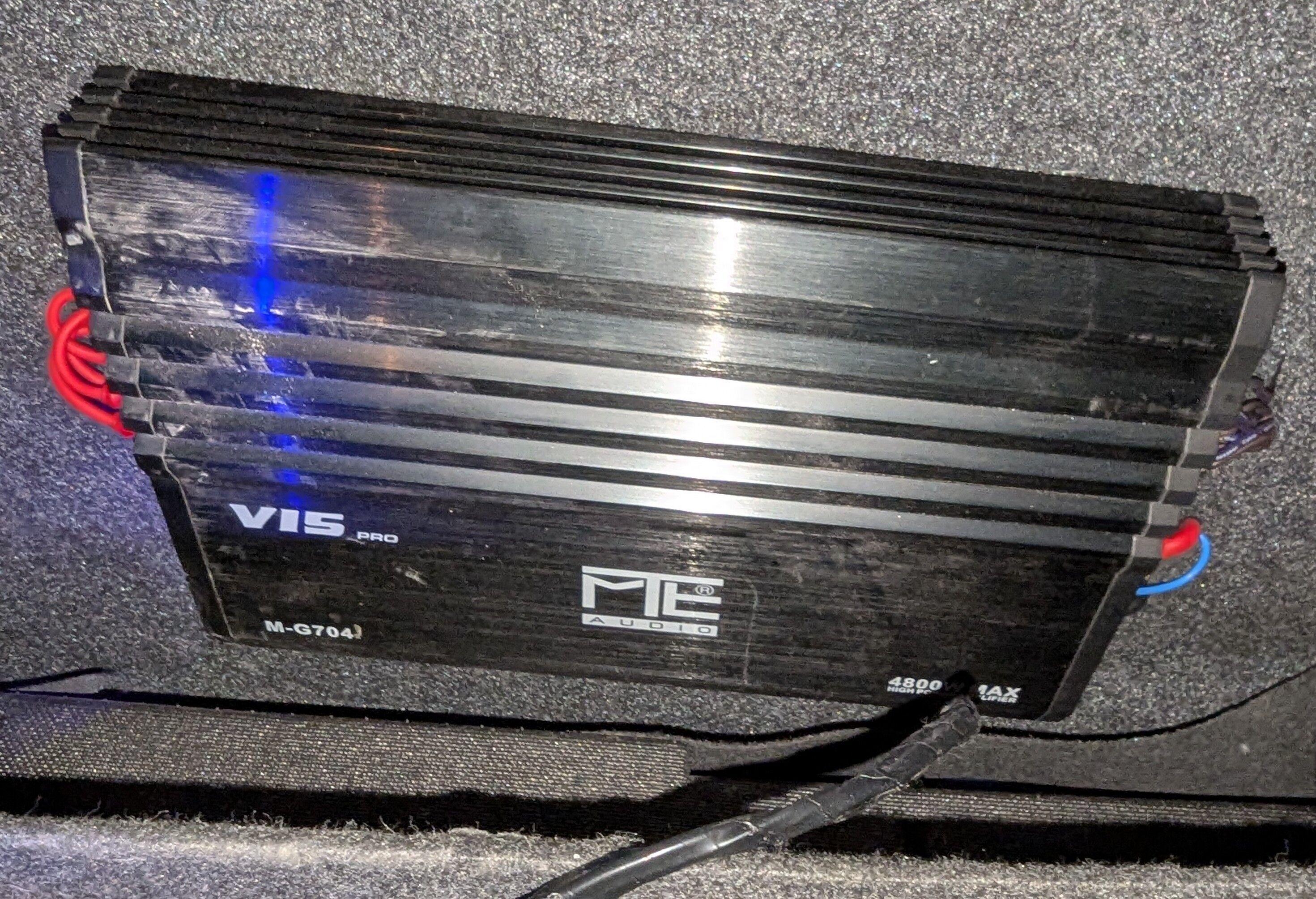

אכן יש עוד רכיב שמוצמד לגב של המושב האחורי, מניח שזה המגבר. אני אבדוק אם הוא עובד ואבדוק אם יש שינוי ברעש בלחיצה על הגז.

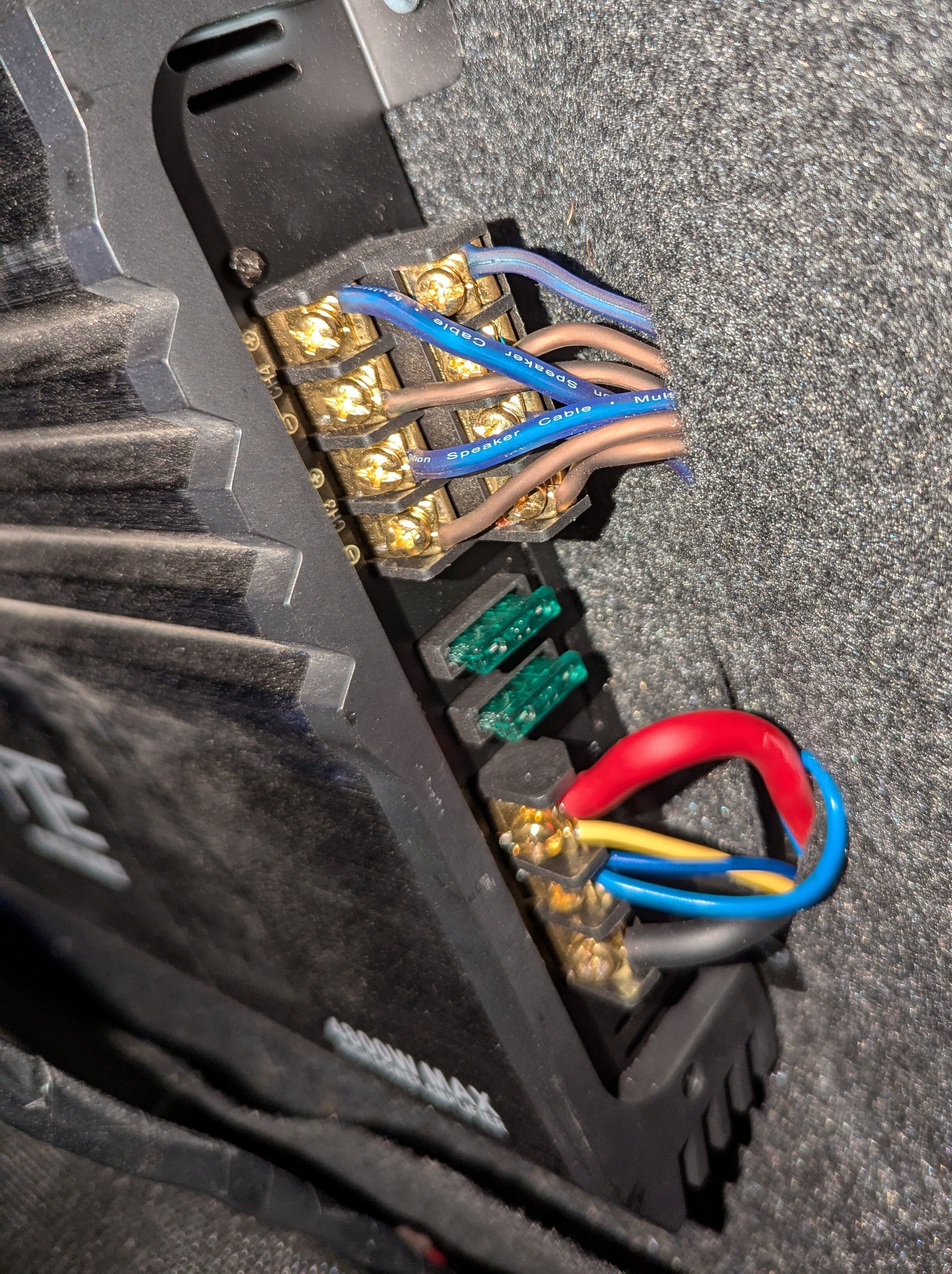

יתכן והרמקולים הוחלפו גם, ומגברים בהתאם. אם יתאפשר לך, תעלה תמונות ברורות של המגבר והחיבורים אליו.

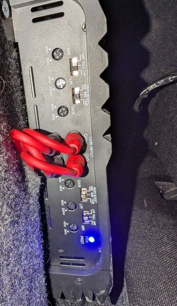

כשאתה מסתכל על המגבר, חפש חוגה (אחת לפחות, תלוי כמה ערוצים המגבר ולמה מחובר בפועל) שכתוב עליה Gain.
יתכן ואם תסגור אותו מעט (סיבוב נגד כיוון השעון בדר"כ), זה יפחית מהרעש.

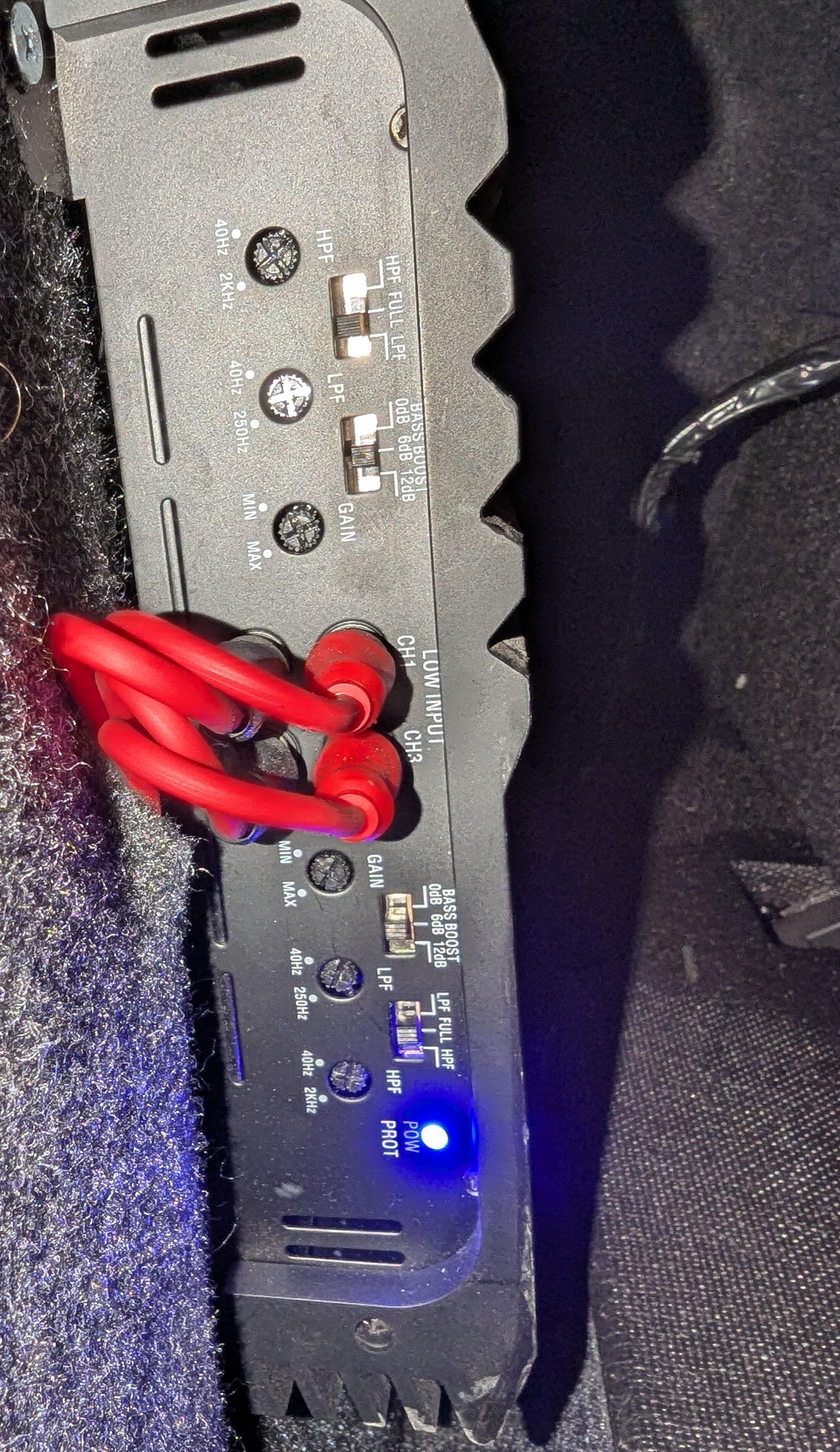

מעדכן שבדקתי יותר לעומק היום. הרעש מגיע דווקא מהרמקולים למטה בדלתות ולא מהדשבורד. בכל ארבעת הדלתות. הרעש קיים גם כשהמנוע כבוי.

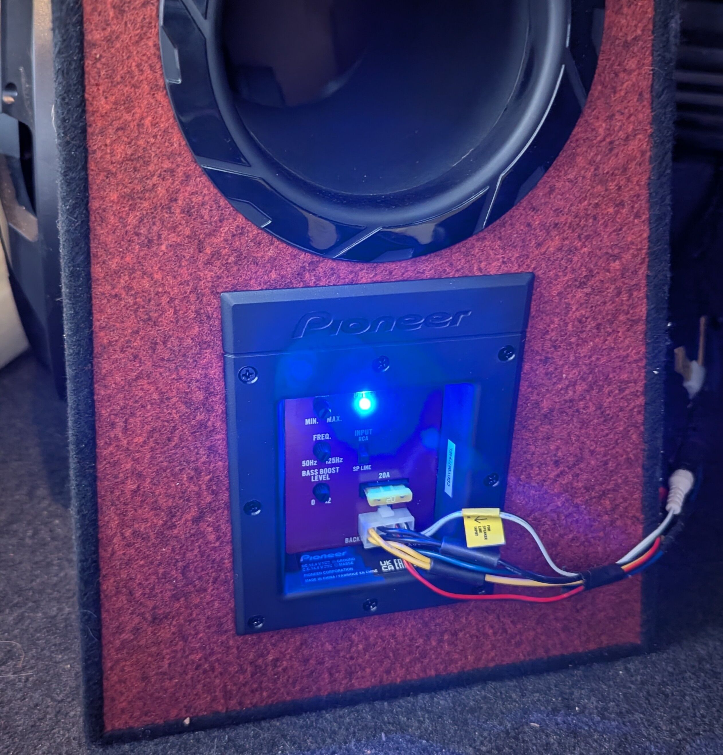

הסתכלתי מאחורה על המגבר והסאב, יש שם כמה מתגים אבל אף אחד מהם לא מכבה את האור הכחול שיש בשניהם. אחד מהם כיבה את הצליל של הסאב. קיימות 2 חוגות gain, באיזה לשחק?
העובדה שהרעש קיים גם כשהרכב כבוי, מקדמת אותנו קצת.
מצד שני, רשמת בהתחלה שהרעש קיים גם כשהמערכת כבויה. כלומר יחידת הראש כבויה לחלוטין והנורות הכחולות במגבר ובסאב ממשיכות לדלוק? אם כן, זה לא תקין בעקרון. זה לא מה שיסביר את קיומו של הרעש באופן כללי, רק מדוע הוא קיים גם כשהיא כבויה. ואם כך, מתי הנורות במגברים כן נכבות/נדלקות? כתלות בפתיחת/סגירת סוויץ'?
כשאתה כן מדליק את המערכת (על מקור שקט), האם הרעש משתנה? האם הרעש משתנה כתלות בווליום (עם/בלי מוזיקה מתנגנת)?
נראה שיש אצלך מגבר 4 ערוצים פשוט (סביר שמגביר סט קומפוננט קדמי ורמקולים אחוריים, אבל אפשר גם סידור אחר) וסאבוופר מוגבר (מגבר נוסף פנימי שלו).
על המגבר אני לא מוצא ממש מידע והוא נראה גנרי/סיני למדי (למרות שיש חברה כזו), על הסאבוופר תוכל למצוא עוד מידע כאן.

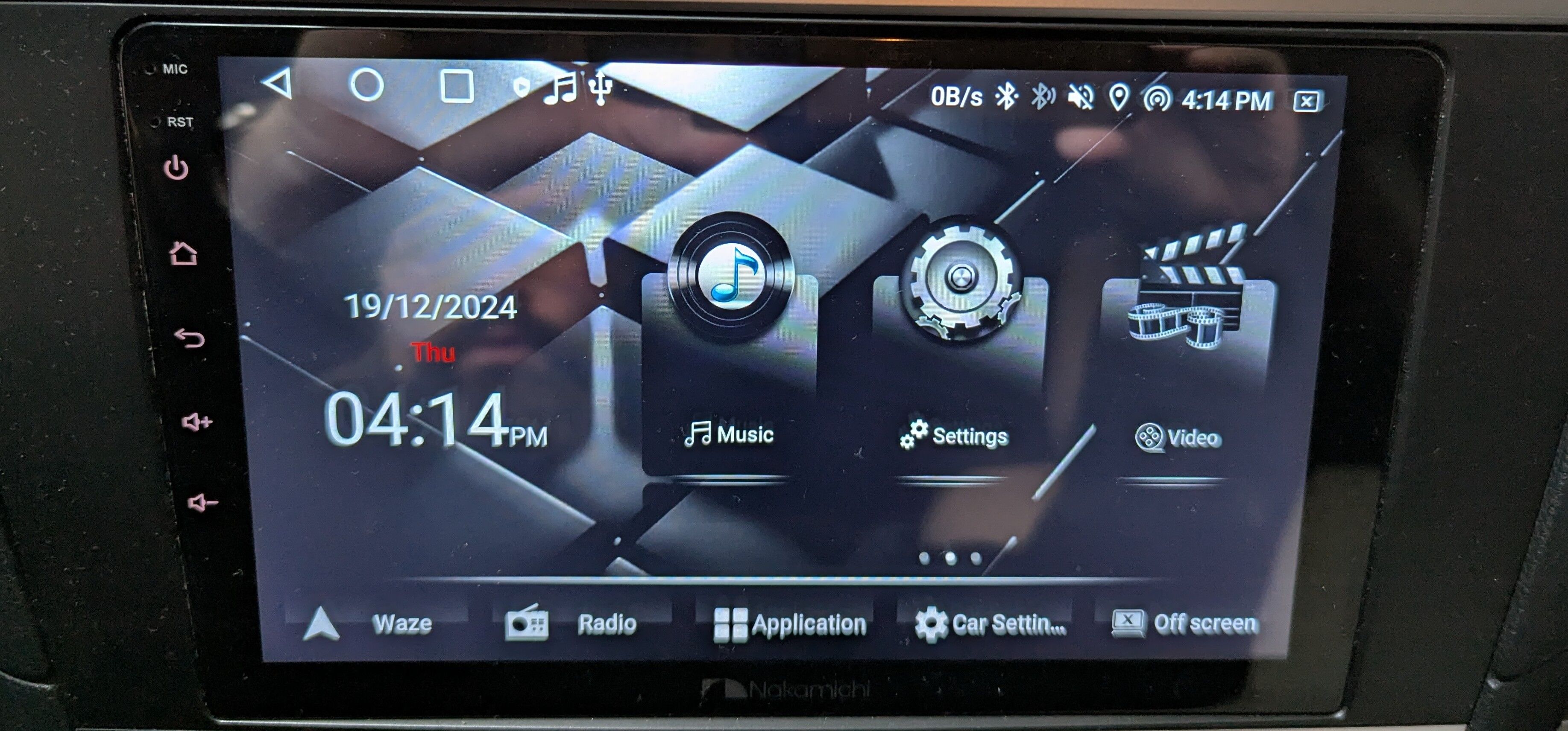

תוכל גם למצוא את דגם/להעלות תמונה של יחידת הראש (בתקווה שיש עליה קצת מידע ברשת)?
לגבי הכיוונים בסאבוופר -
קצת לא ברור לי איך התחברו שם. יש סוויץ' INPUT שנראה שנבחר על SP LINE, אבל בתמונה נראה שישנם חיבורי RCA בהמשך (וגם שכבל הרימוט שלו מחובר אולי לכניסת הרימוט במגבר האחר). השאלה היא אם הם מחוברים לפיצול כלשהו של כבלי ה-RCA שמגיעים למגבר האחר או ליציאה ייעודית ביחידת הראש (ואז, הבחירה אמורה להיות RCA) או שבהמשך הם חתוכים ומחוברים ליציאות הרמקולים הרגילות של המערכת בנקודה כלשהי.
לגבי המגבר 4 ערוצים -
  • לגבי זיהוי מה מגביר (בלי לפתוח פאנלים), כאשר הוא כבוי לחלוטין (!), כלומר נורה כבויה, אתה יכול לנתק את ה-RCA שמחוברים ל-CH3+CH4 (דאג שלא יגעו בשום דבר). בהדלקה חזרה של המערכת תראה אם הרמקולים האחוריים הפסיקו לפעול. לגבי רמקולים קדמיים, קודם לזהות אם יש רמקולים (טוויטרים) פעילים בדשבורד. לאחר מכן באופן דומה לנ"ל לכבות לחלוטין, לנתק CH1+CH2, להדליק חזרה ולוודא שאין שמע מהרמקולים הקדמיים בכללם. תחזיר הכל חזרה כמו שהיה (שוב דגש, ניתוק/חיבור של הכבלים כשהכל כבוי).
  • לגבי הכיוונים שבו, גם בהנחה שחלק מהאפשרויות קיימות דרך יחידת הראש, הייתי:
    • מזיז בשני הצדדים את הסוויץ' HPF-FULL-LPF ל-HPF.
      • בהתאמה, מזיז את החוגה של HPF בשני הצדדים כל הדרך למטה ל-40Hz ואז פותח קצת חזרה. המטרה היא סביב 80Hz, אבל זו חוגה עם טווח כל כך רחב, שיהיה קשה לפגוע בול...עדיף להעזר בציוד ייעודי, אבל אולי אפשר גם עם רב מודד.
    • BASS BOOST בשני הצדדים הייתי מזיז ל-0.
    • לגבי ה-GAIN, מדובר בהתאמת מתח מוצא מיחידת הראש למתח כניסה במגבר. את שניהם הייתי סוגר מעט (נגד כיוון השעון). זה יפחית בפועל את הווליום, אבל לא מדובר בבקר ווליום. על הדרך אולי זה יפחית קצת את הרעש אם היה פתוח יותר מדי ורצפת הרעש של המגבר עברה לרמקולים. תוכל לקרוא בהרחבה כאן איך אפשר ואמורים לכוון.

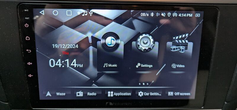

ככה נראית יחידת הראש. היא בסדר סה״כ טיפה איטית אבל לא נורא. האם לא עדיף להיפטר מכל ההתקנה של המגבר והסאב ופשוט להישאר עם מה שיש או לשדרג ליחידת ראש טיפה איכותית יותר וזהו?
נראה שזו חוברת ההפעלה של המערכת.
על פניו, יש לה 2 ערוצי יציאות להגברה ועוד יציאה נפרדת לסאבוופר (אולי מאפשר שליטה נפרדת עליו דרכה. ההוראות לא מפורטות מאוד).

  • את הסאבוופר קל לנתק בסה"כ, משום שהוא די עצמאי. רק חשוב יהיה לנתק את מקור המתח שלו (הפלוס די בוודאות מחובר במקביל למגבר האחר, החוט הצהוב שם. הרימוט שלו זה אחד הכחולים, כנראה הדק יותר. לא יודע איפה המינוס שלו, שחור).

מעדכן שסובבתי את שתי החוגות של הgain בערך חצי סיבוב לכיוון המינימום וככל הנראה הבעיה נפתרה. פתאום גם יש לי טווח בווליום שלא ממש היה קודם, גם הרמה הכי נמוכה היתה חזקה. המערכת בכלל נשמעת הרבה יותר טוב ככה, אולי אנסה לשפר עוד יותר את הכיוונים.
אז כנראה שזה באמת כל הסיפור. למרות שעדין הייתי מתקן את ענין הטריגר של המגבר/ים ומוודא את ענין החיבור לסאב.
קודמך ברכב/המתקין לא ידע איך להשתמש בחוגה הזו בצורה נכונה.
אם לא יצא לך עדין, תעבור על הלינק שנתתי 3 הודעות קודם בסוף הודעה לגבי אפשרויות כיוון נכון.

מעדכן שוב שאחרי כמה זמן שמתי לב שבחלק מהשירים "חסר" חלקים מהצלילים, כאילו זה מושמע חלש יותר ממה שבמקור אמור להיות.
העברתי את שני הכפתורים של הlpf/hpf לאמצע - full וזה השתפר אבל עדיין לא מושלם. מה המשמעות של הפונקציה הזאת? קראתי את המדריך של @lanosforce אבל לא הצלחתי להבין אם זה המקום שצריך להתעסק או באיקולייזר שבמערכת. חייב לציין שהוא די עקום, יש שם מצבים קבועים מראש שחלקם נשמעים גרוע במיוחד.

כתבתי קצת פה לגבי זה.
לדעתי עדין כדאי להשאיר על HPF ולתחום מתדר בטוח לרמקולים, כדי שלא יתאמצו בתדרים שהם לא בנויים להם. אפילו אם תפתח את החוגה עד ל-40 הרץ, זה כבר משהו.
בהחלט יתכן שיש לך במערכת גם קרוס כזה שמכוון למשהו ואולי חוסם חלק מהתדרים שאתה מחפש.
וגם איקוולייזרים למיניהם או שאר פונקציות דרכה ש"הורסות" את המצב, לפחות כרגע.
תעלה אולי כמה תמונות של ההגדרות שיש לך שם ונראה מה אפשר לעשות שם.
