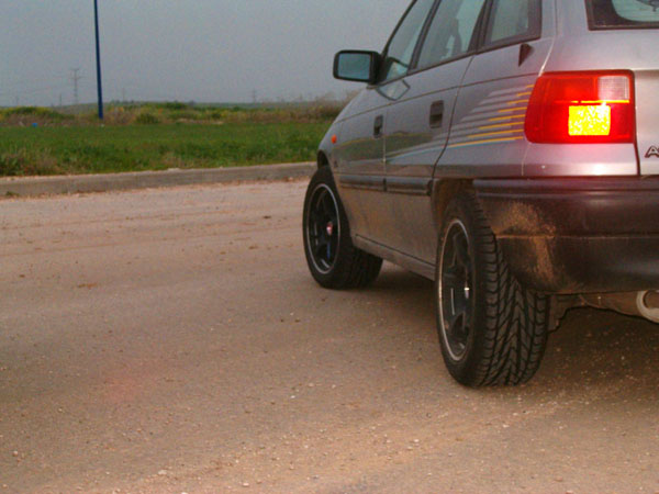

אחרי שהחלקתי בפניית פרסה(היו מים), הגיע הזמן להחליף צמיגים(יש הרבה בשר, אבל הם יבשים לחלוטין עם סדקים,ובני כ5 שנים).
גדול הצמיג הוא:
175/70R13
רצוי שיסתדר עם השמש הישראלית, יהיו יצבים עד כמה שאפשר(אין צורך בספורטיבים) ושיהיו גם יציבים במים עד כמה שניתן.
עכשיו יש לי פיררלי 2000 אני יודע שהם די פשוטים אבל הם לא רעים ואף לא צריך יותר מזה.
איפה מומלץ לקנות בחניות קטנות ופרטיות או במקומות גדולים כמו אוטו דיפו?
צריך המלצה למקום טוב באיזור נס-ציונה/רחובות/ראשל"צ.
הרכב הוא אופל אסטרה 1996-7(לא הGSI) האם מבחינה חוקית אפשר לשים צמיג עם חתך נמוך יותר?
עד מתי ספטמבר 08.:(

אבל אני לא צריך צמיגים ספורטיביים, ומותר לשים ברכב הנ"ל חתך נמוך? או שכל עוד לא משנים את גודל הג'נט מותר לשים איזה צמיג שרוצים?
באיזו עיר החנות?
עד מתי ספטמבר 08.:(
קריית אתא לייד אוטו דיפו (מתחרים...), יש להם מחירים סבבה.
לגבי הצמיגים - הדנלופ שיש להם שם ,לא מצאתי בשום מקום בארץ,אני מדבר איתך על צמיג בגודל 175\13\70 או 185\13\70 עם חתך ספורטיבי , לעומת צמיגים סטנדרטיים שיש בכל מקום,החתך של הדנלופ הוא פשוט משהו שונה - צריך לראות.
חתך נמוך יותר =פגיעה בנוחות הנסיעה ,אבל גם אחיזה יותר טובה. :-)
אם אתה רוצה מחיר טוב לרביעייה יש לך את צמיגי שדמן במחלף פולג , הוא מתעסק עם דנלופ
שהם צמיגים מעולים בפני עצמם
הוא גם מבין ברישוי

ניסיון אישי שלי!
היום קניתי 4 צמיגי דנלופ בנתניה בפנצריה פרטית מידה 175/70/13 ספורט 490 82 H?
מחיר 1000ש"ח 10 תשלומים כולל פרוק הרכבה ואיזון!
אחריות ל4 שנים!
הבדל ניכר באיכות הנסיעה!
סיבת ההחלפה יובש ניכר בצמיגים , למרות שהם היו איכותים מסוג גוד איר!
אין בהמלצה זאת כדי לשכנעך להגיע לנתניה, גם בנס ציונה בפנצריית יוניברס תוכל להשיג צמיגים אלה במחיר זהה!

לדנלופ יש שני דגמים שרצים עכשיו,הדגם שאתה רכשת ויש דגם נוסף שנקרא 710 LM שהוא בעל חתך ממש יפה,גם כן 82H.
אני עברתי מקונטיננטל,השיפור עצום!
דנלופ היחידים שניתקלתי שמייצרים צמיגים ספורטיביים במידות הנ"ל.
חאפר!
