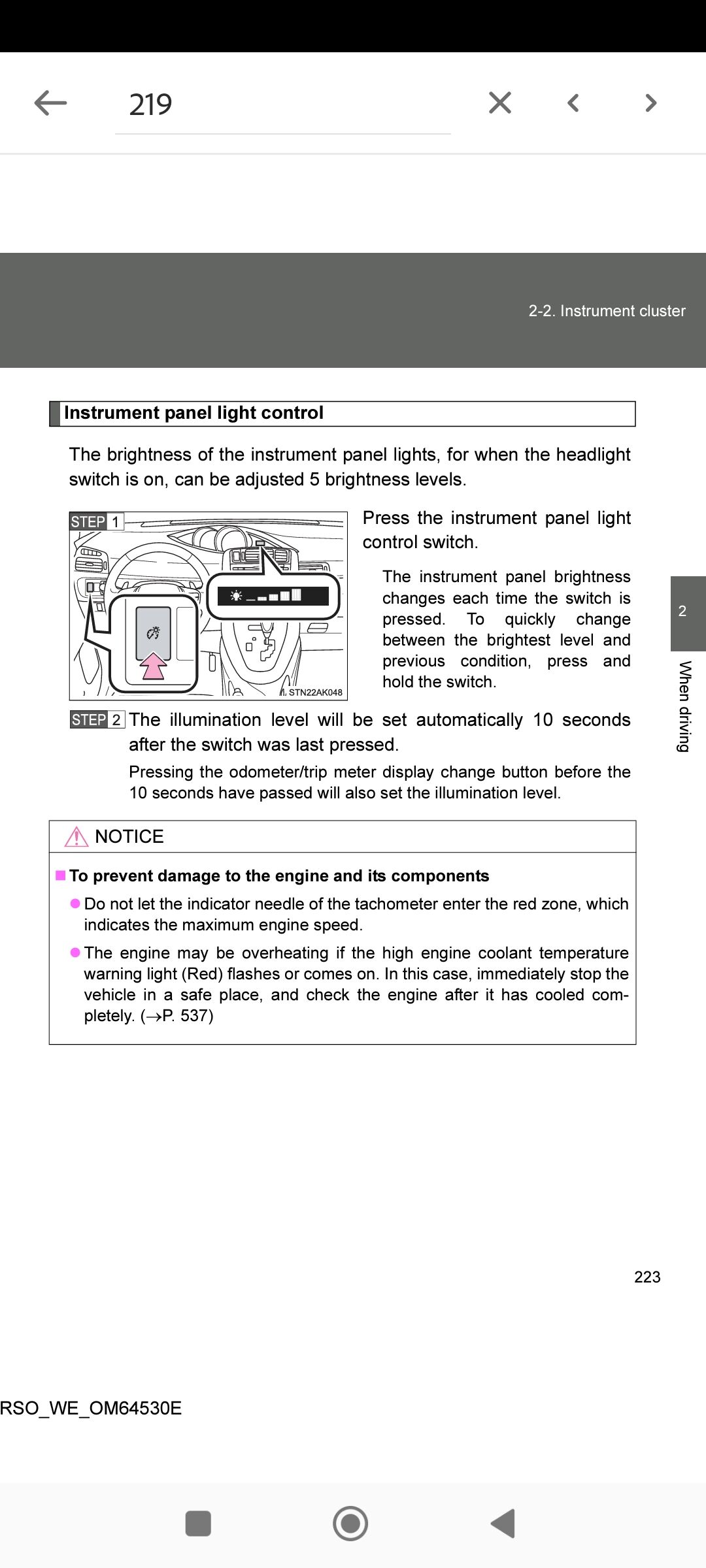

לפני 3 שעות, Buki כתב:
תנסה לכוון לפי ההוראות כאן.
זה הלוח מחוונים . יש הגדרות לרדיו ואפשר לשנות את ההגדרות של הבהירות שם. תודה!
לפני 5 שעות, Buki כתב:
יש כיוון לעוצמת תאורה, אצלך התאורה הייתה מכוונת למקסימום ולא היה הבדל בין אור דלוק לכבוי.
במוסך בזמן הטיפול ניתקו מצבר וזה התאפס ל Default.
אם תרשום את דגם האוטו ושנה, אפשר יהיה לאמור לך איך מכוונים עוצמת תאורה.
שיחקתי עם ההגדרות שם ומצאתי איך לעשות את זה. תודה רבה!
