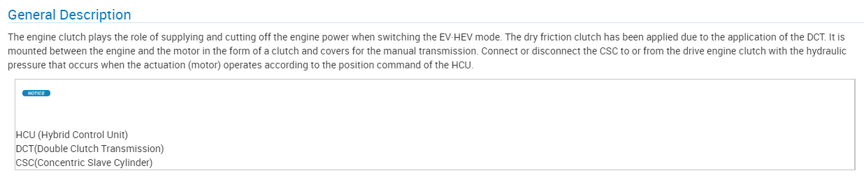

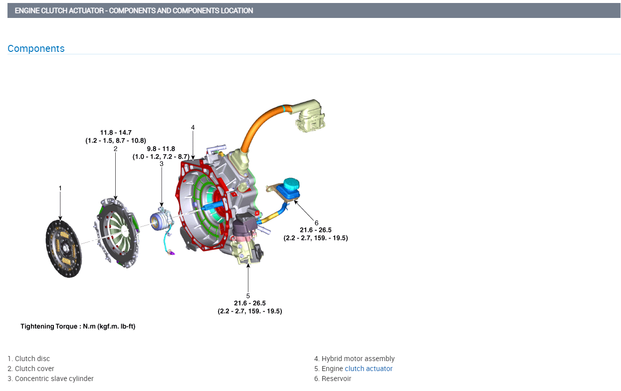

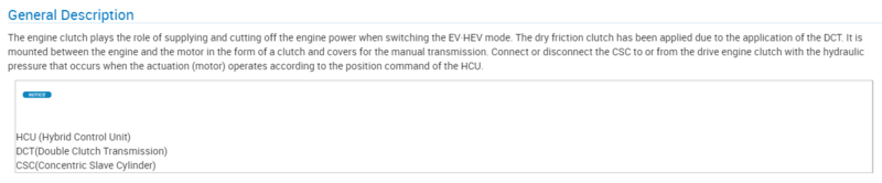

אם קודי תקלה היו P17EX - בספרה האחרונה יש 8 ווריאציות אז אכן מדובר בתקלה ב-CSC(Concentric Slave Cylinder), בארץ משום מה קוראים לזה (מספר 3 בתמונה)
תפקידו

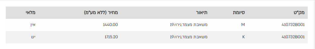

רק לפי הצעת מחיר אפשר גם לנחש, לכן תסתכל על חצי הכוס המלא, תציץ כמה עולה יתר החלקים :cool:
מכוון שזה פורום שדוגל לעשות דברים לבד, הנה מדריך, כמובן מחייב ציוד דיאגנוסטיקה נורמלי
Concentric Slave Cylinder Assembly - Repair Procedures.pdf
