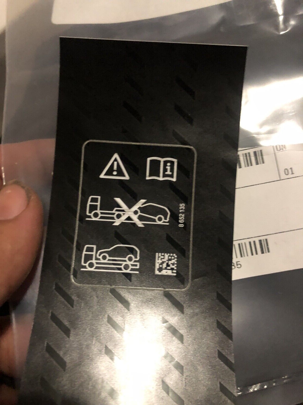

ברכב ה4X4 שרכשתי עכשיו יש מדבקה גדולה במפתן דלת נהג שאוסרת גרירה:
עמוס
