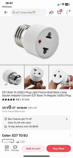

יש באלי אקספרס מתאמים.
אם פעם ב... משתמשים בגרניק למי אכפת?
