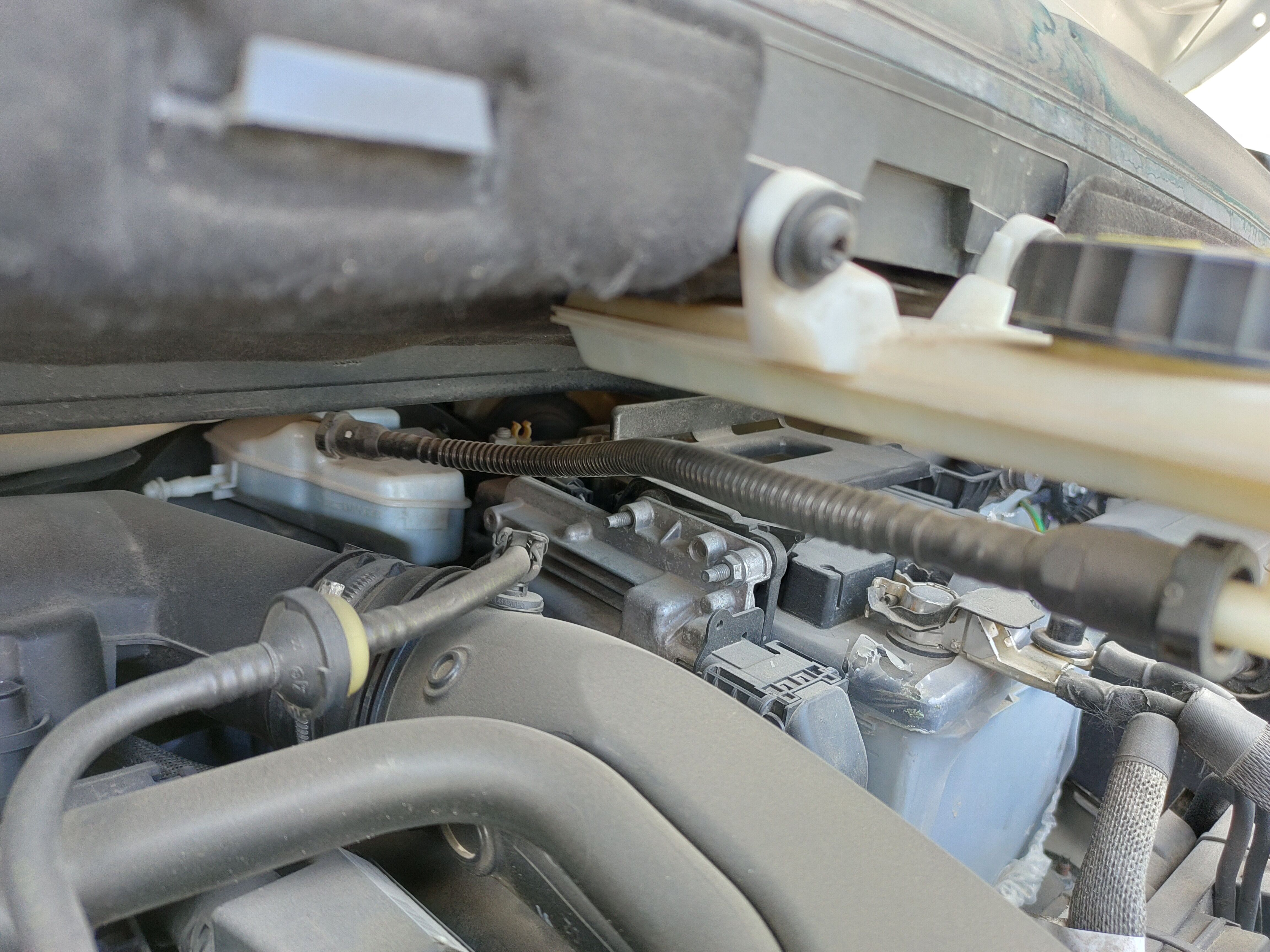

ב. נוזל ברקסים - למה לרכב הזה יש 2 מיכליות של שמן ברקס? מה נסגר? אחת למעלה ואלה מחובר צינור שמוביל לעוד מיכלית בפנים.

ג. אחת מובילה לשניה? אם כן זה כמו במאזדה 2 שלנו... כנראה שזה לא רק התכנון הצרפתי המשובח.
תראה את הטרלול...
