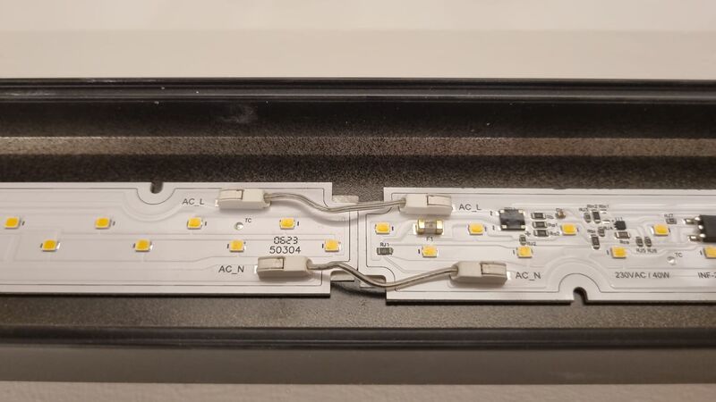

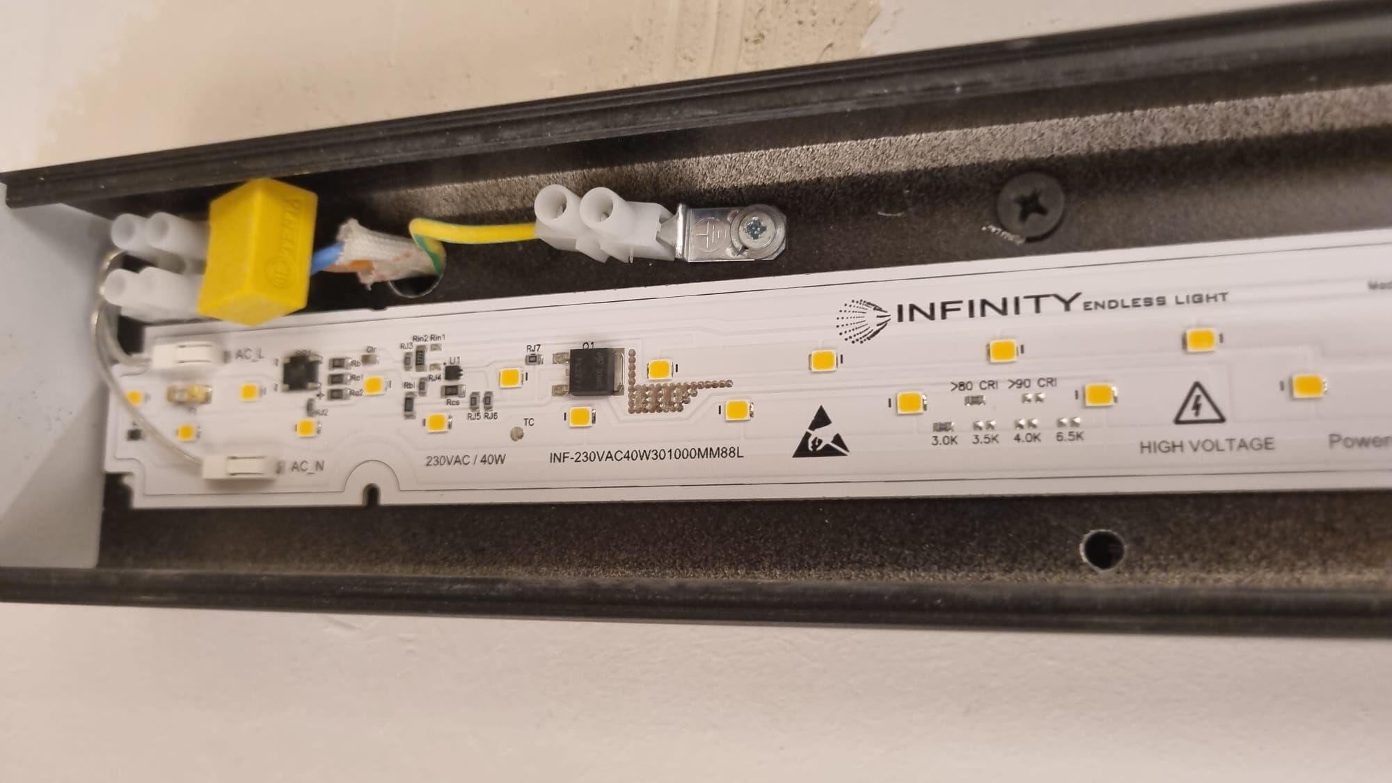

ממה שאני מבין - הפרופיל הזה מכיל פסי לד באורך של מטר כל אחד, בהפסק של 40W כל אחד. תוצרת הארץ, אינפיניטי משהו, הLED מיוצרים ע"י סמסונג. כל זה רשום על הפסי לד הפנימיים.

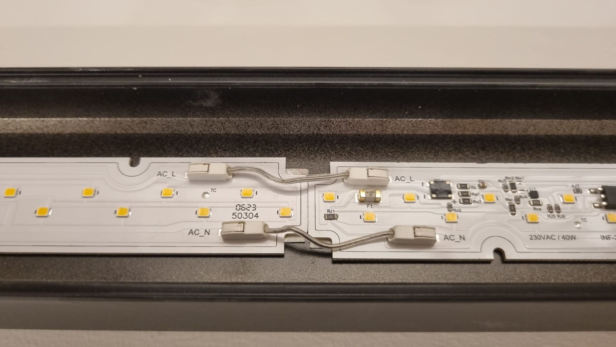

זה שונה מכל מה שהכרתי - זה מחובר ישירות ל220V ואין דרייבר. הפס הראשון מחובר ל220 , עליו יש מספר רכיבי אלקטרוניים בתוך הPCB, קטנים מאוד יחסית. כל פס באורך מטר משורשר לפס הבא.
הדעה שלי שכנראה הגופים האלה לא מייצרים DC אמיתי לנורות, ולכן יש ריצוד שנובע מנורות LED שעובדות למעשה ב50HZ. אני תוהה גם אם הבעיה לא מחריפה כאשר יש ארבעה פסים שונים, מספיק שכל אחד מתנהג קצת שונה  (מספיק שיש קצת עכבה שונה בכל אחד מהם) והבעיה מחריפה עוד.
נראה שאפשר לנתק את הפס השני מהראשון וכך לבדוק את תקינות הפס הראשון. לא רציתי לעשות זאת.

כל גוף תאורה LED ללא דרייבר (שעובד על 230V 50HZ), למעשה הLED נדלקים ונכבים 50 פעם בשניה. מכייון שקצב הצילום הוא 30 או 60, ויש המון נורות קטנות, זה מייצר הבהוב שרואים אותו בעיקר כאשר מצלמים וידאו\ אבל גם בסטילס.
אני בטוח שזה גם עלול לעייפות במידה ועובדים מתחת לאור כזה במשך כל היום. זה משהו שלא רואים ישירות אבל העין כן יכולה להרגיש.

החברה התקינה את הדבר הצהוב שאתם רואים, שזה קבל שאמור להפחית RFI EMI כלומר הפרעות.
