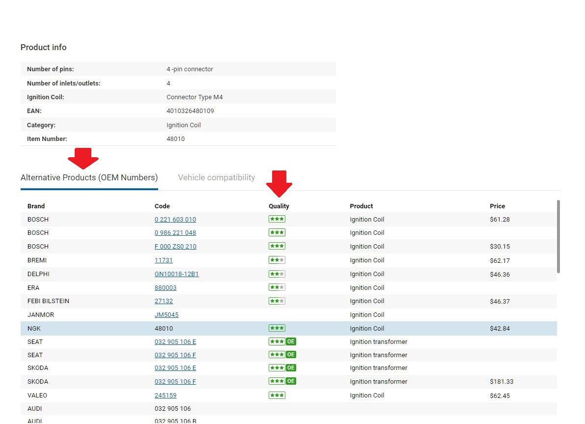

באתר קיימת אפשרות חיפוש לפי דגם הרכב, שנת ייצור ודגם המנוע.
כאשר אתה מבצע חיפוש ניתן לבדוק בתחתית העמוד מק"טים אלטרנטיבים של החלק של ייצרנים שונים וגם ניקוד בצורת כוכב בצבע ירוק המצביע על איכות החלק.
*** אני תמיד מצליב נתונים עם אתרים אחרים או באתר בקישור המצורף. לא תמיד האלטרנטיבות לחלק מקורי שמציע האתר הם נכונות.
*** אני גם מתייעץ ייעוץ מהיר עם מוסך רון איזה ייצרן מייצר את החלק המקורי עבור הרכב שלי. לפעמים הייצרן בוש או NGK.
